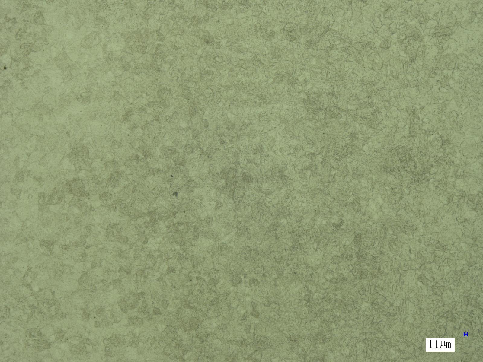

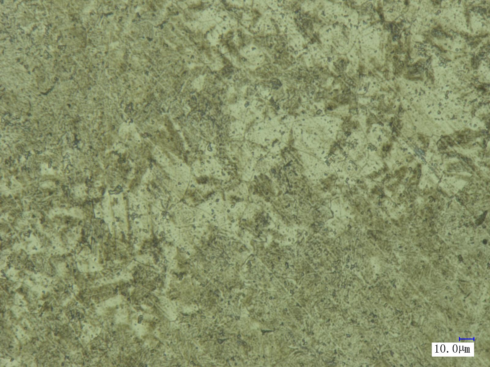

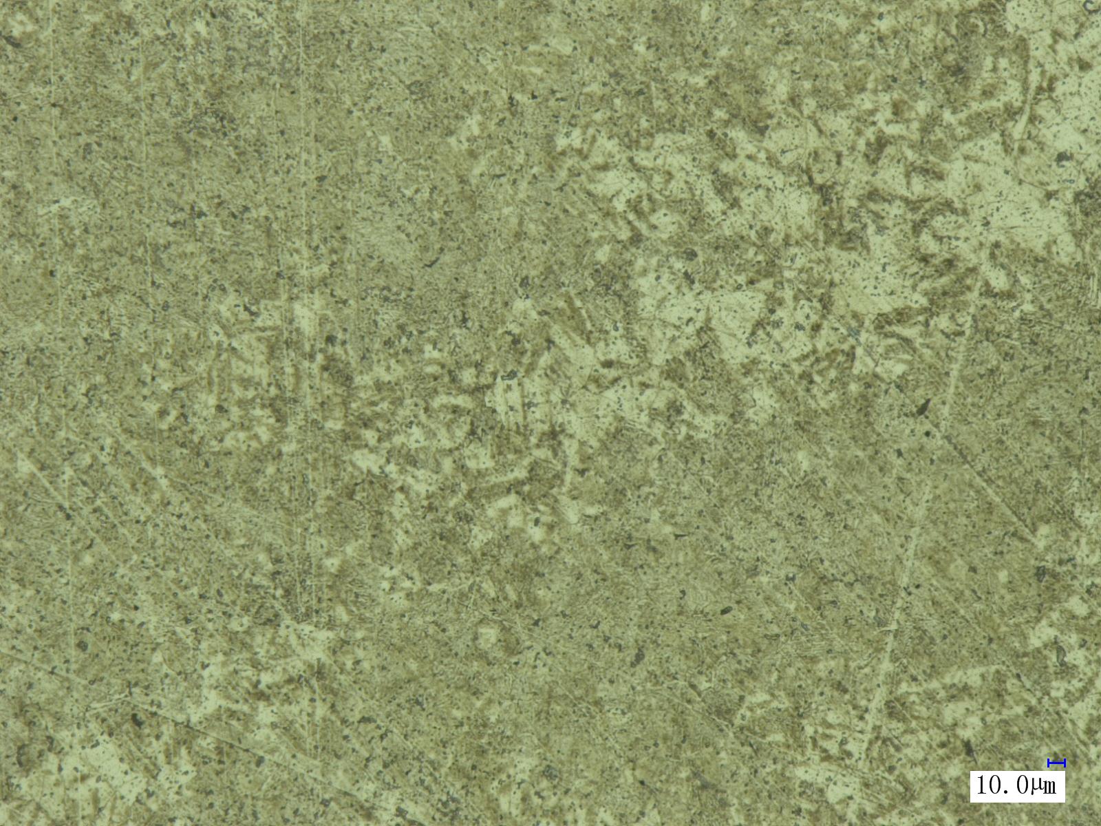

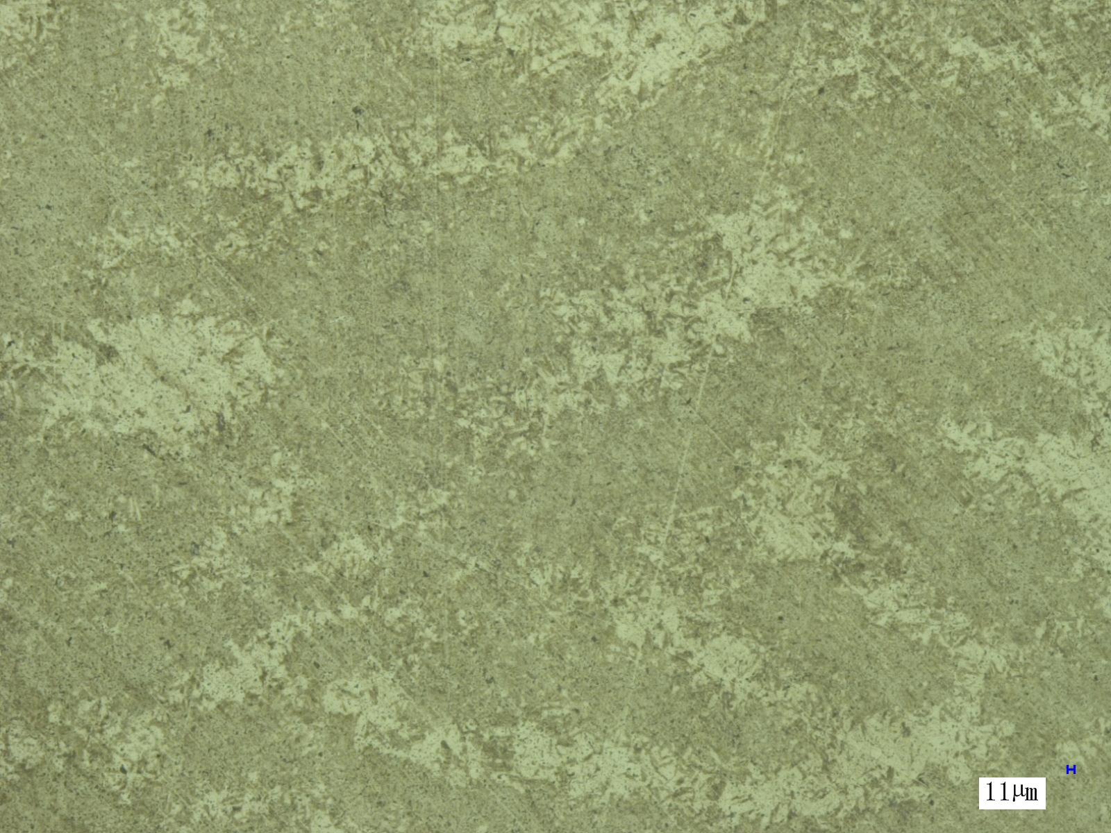

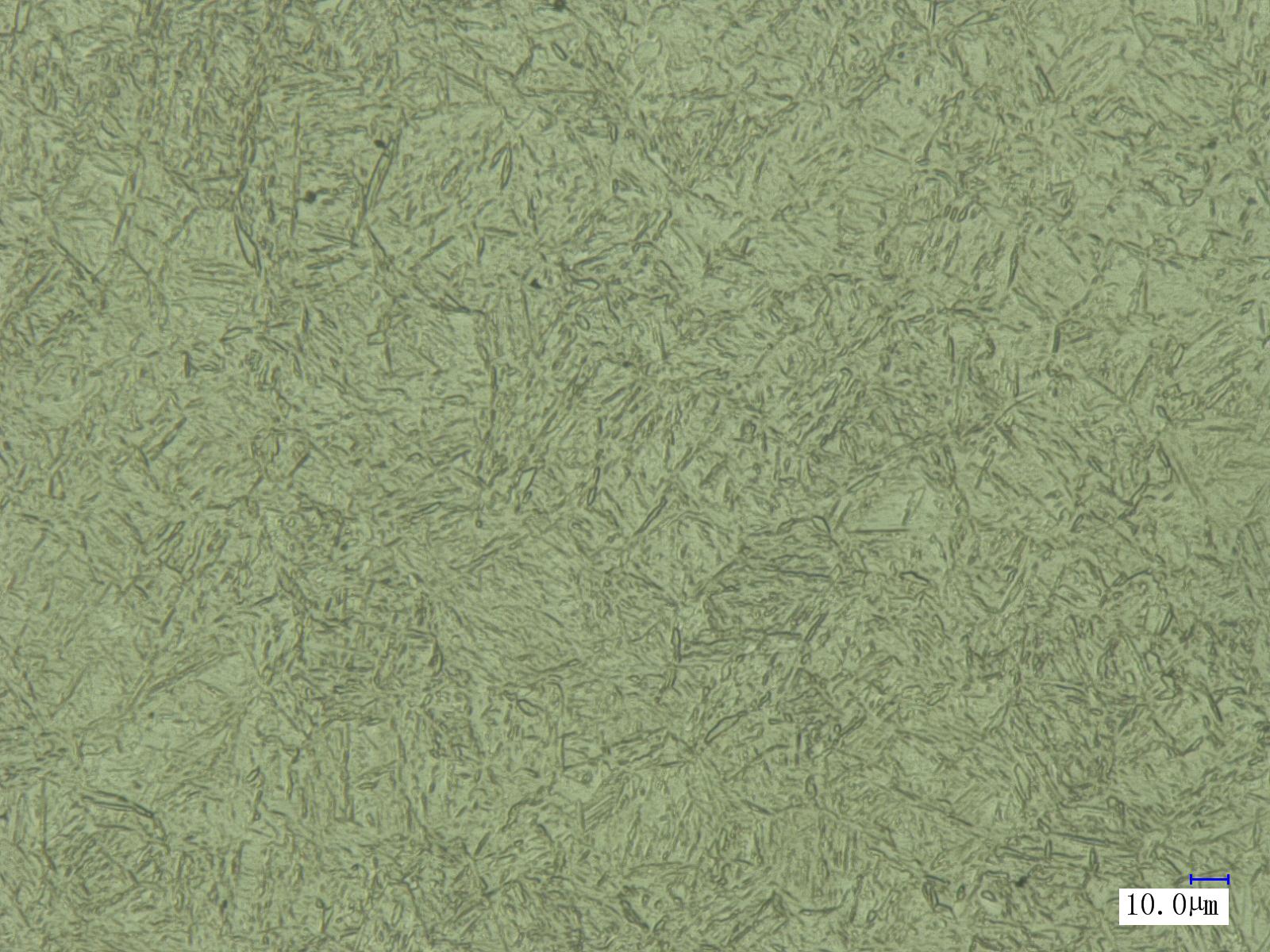

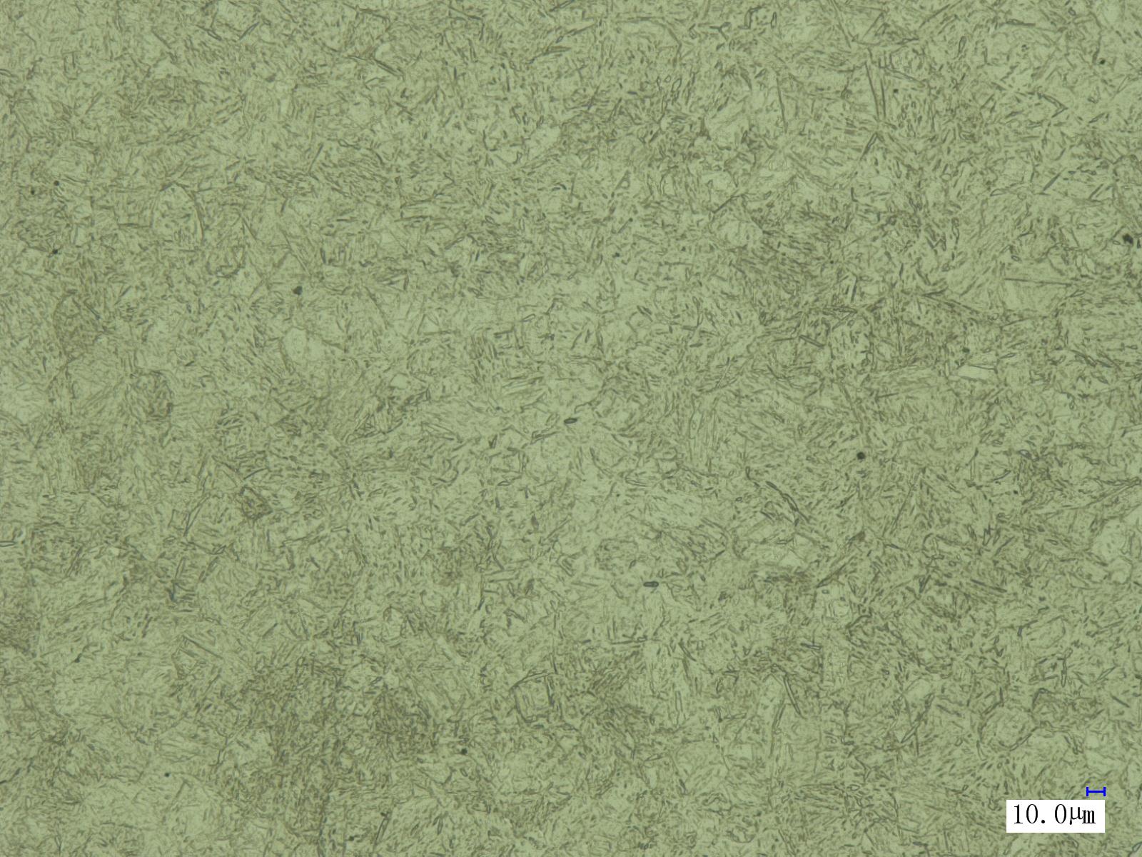

图片分别是10*10*10mm左右42CrMo试件960度预热空冷和水冷的200、500、1000倍金相图。空冷的硬度是33HRC;水冷的硬度是59.5HRC。空冷金相上又看到了白色的团状组织,不知道是个啥,维氏硬度测量,白色的硬度是337HV,其他地方的是187HV。
请问有经验的大神,空冷金相中的白色团状组织是个啥;还有水冷的金相组织中颗粒状的东西是什么?会不会是出了一点点贝氏体?

1.空冷组织中的白色区域是马氏体组织。由于马氏体是单相,比贝氏体,珠光体组织耐腐蚀,金相检测的时候经过相同腐蚀时间腐蚀后的颜色更浅。
2.水冷金相组织中的黑点是制样过程中的污点。
3.42CrMo淬火后的马氏体最高硬度,可以用含碳量和硬度计算公式计算,59.5HRC已经是极限硬度了。
4.空冷的HV硬度检测值应该错了,42CrMoHH材质960℃加热空冷后的硬度33-36HRC,其中白色区域马氏体的硬度肯定比33-36HRC高。

呵呵,水冷的是马氏体,就是晶粒比较粗大。白色的可能是成分偏析形成的贝氏体

感谢回复。材料是从无缝钢管上切下来的,然后加热空冷和水冷了一下。空冷试件上的白色团状物如果是偏析的话,有什么进一步确定方法呢?还有42CrMo空冷组织应该是贝氏体和马氏体,在空冷试件中没看出这两个组织,这是为什么呢?

空冷白色部分建议在确认下硬度,有没有可能也是马氏体组织

42CrMo空冷是不会有马氏体的,偏析要同一零件同一位置才有可比性
