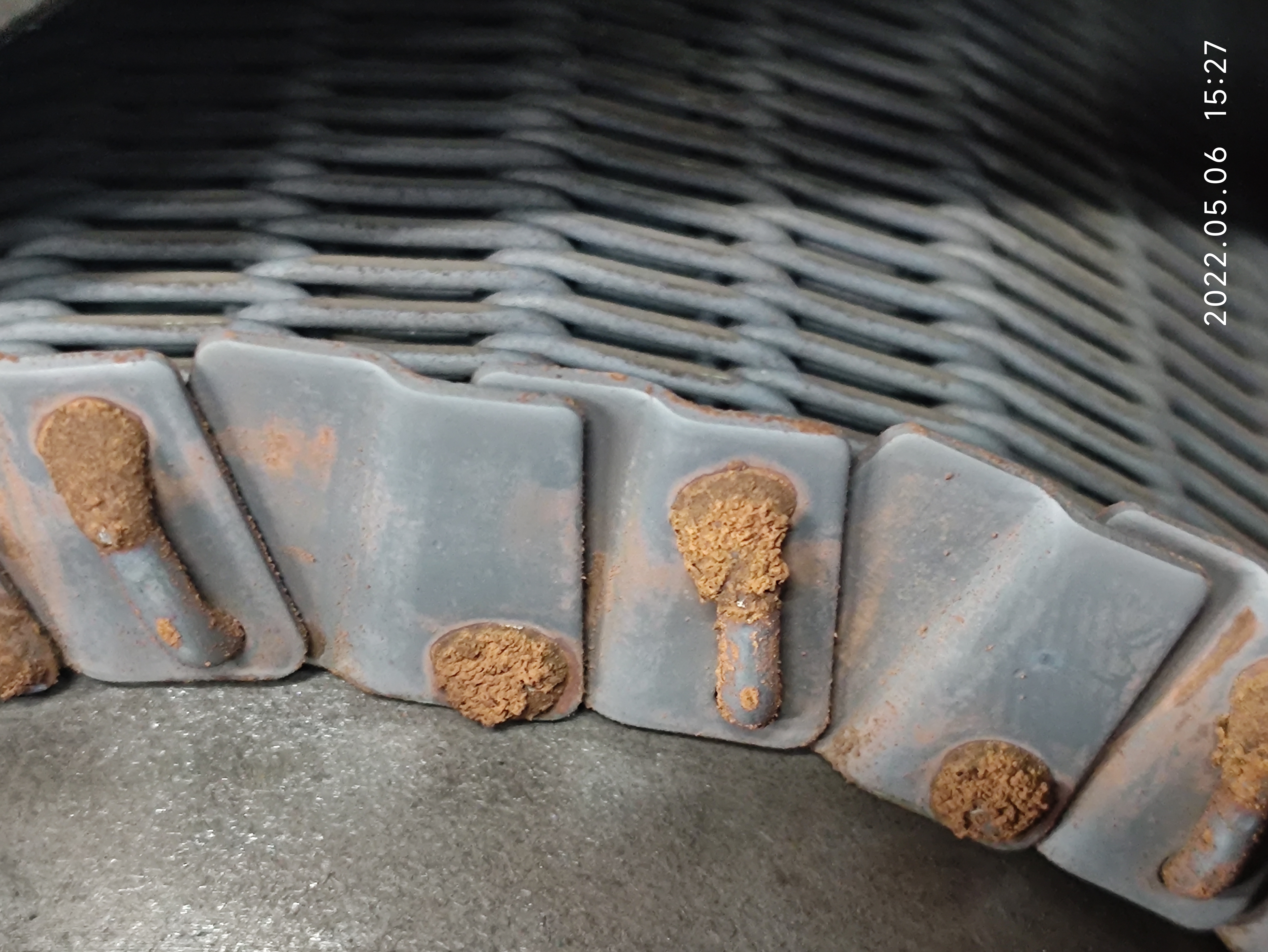

Hello 310S 材质F型网带
所有档边焊接点出现了不同程度的浮锈(待确认,宏观有磁性)
大家有没有遇到过

这是在高温网带炉使用的,正常的气氛是还原气氛,理论上即使会被氧化,进设备后也会被还原. 但是你可知道?氧化≤还原是没有问题,氧化>还原呢?还能还原吗?说白了就是焊接填充才不耐高温!

补充: 图中有腐蚀的位置都是焊接位置

是不是焊丝材质有问题?

焊接填充材料不是耐高温材料,经过高温后表层氧化了,就很容易生锈。

可能是焊接时,焊接的焊条与母材不匹配,产生了材料化学成分变化,从而使组织不在是奥氏体,就不防锈了

焊接材料的材质问题
