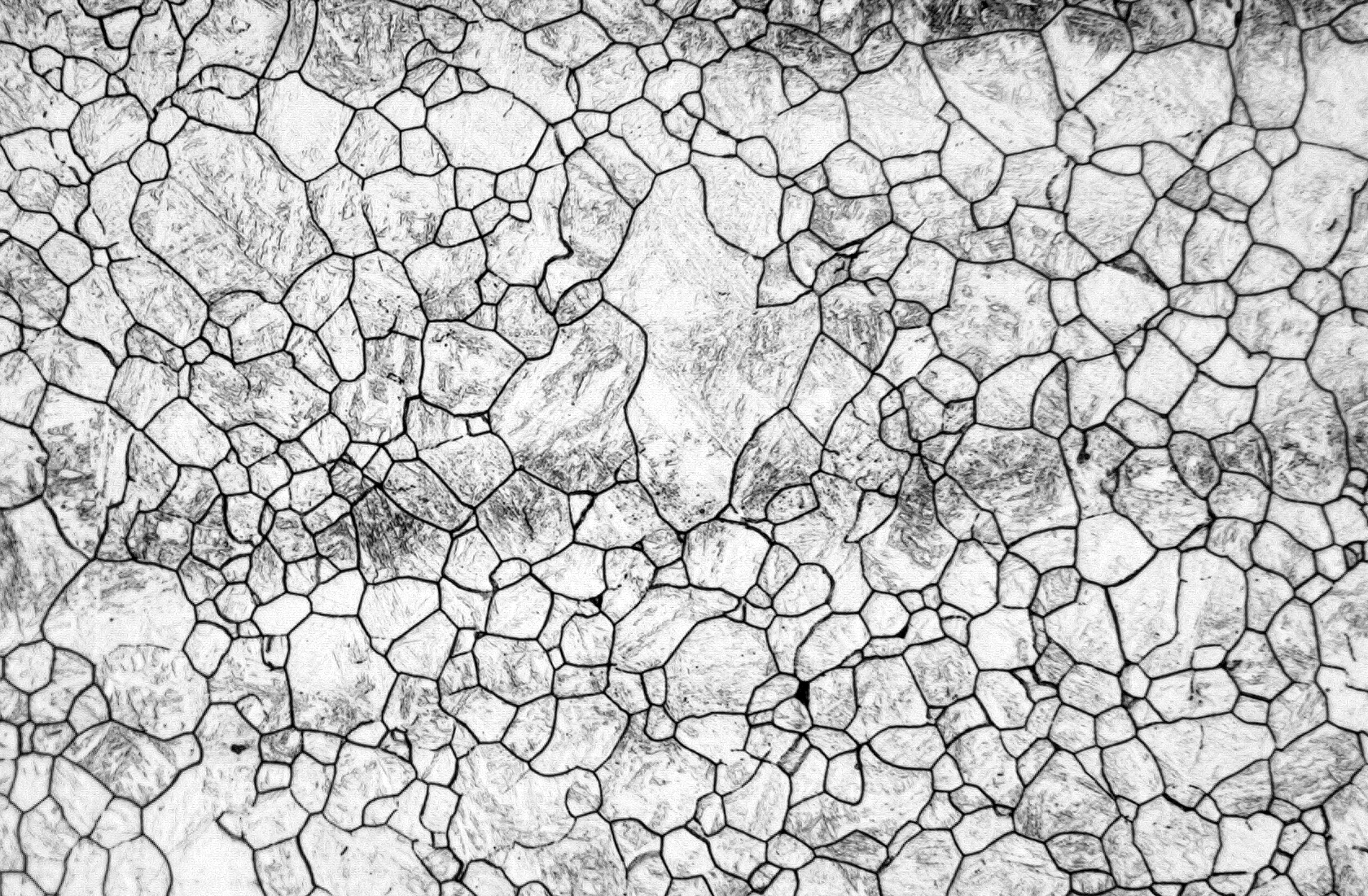

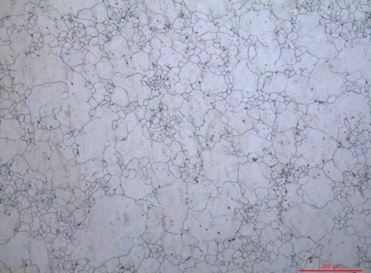

昨天在专业机构送了个故障件去检测组织,报告里面写的是“经新型晶粒度腐蚀剂浸蚀后检验晶粒度”图片如下
未知手段
未知手段

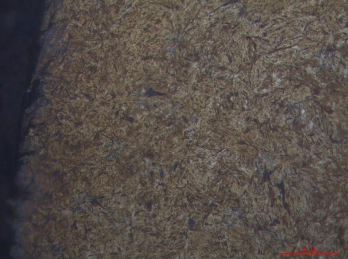

我们平时是用的硝酸酒精溶液腐蚀,对晶粒度的检测不是很准确,如下图
最后找到对方,又说是用的95苦味酸腐蚀的,但是现在苦味酸不好买,有没有其他办法来检测,能够实现图1的效果?

淬火态直接用苦味酸就行了, 没有的话网上买一个叫新型晶粒度侵蚀剂的溶液腐蚀。用硝酸酒精的话就是腐蚀出组织
