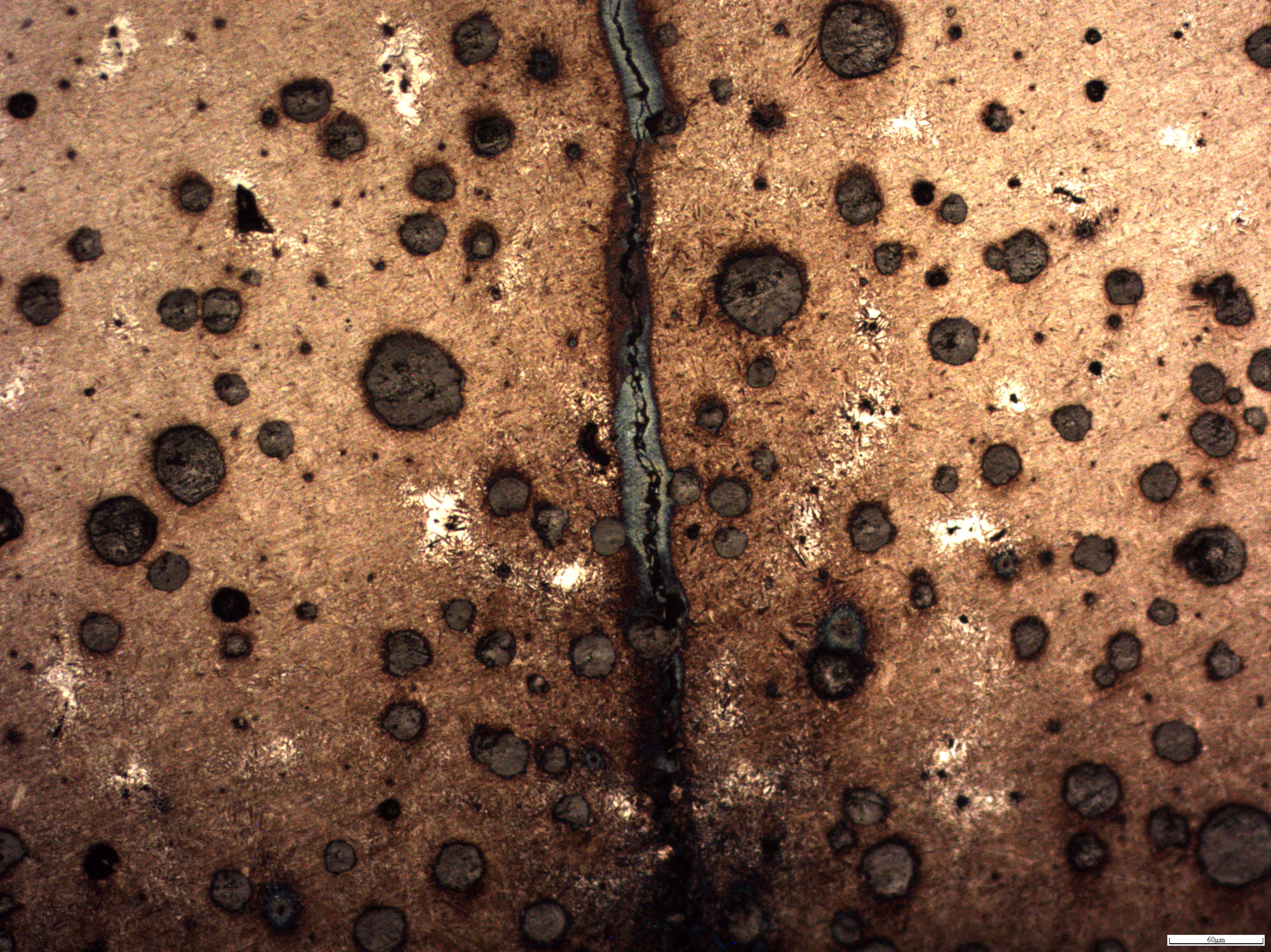

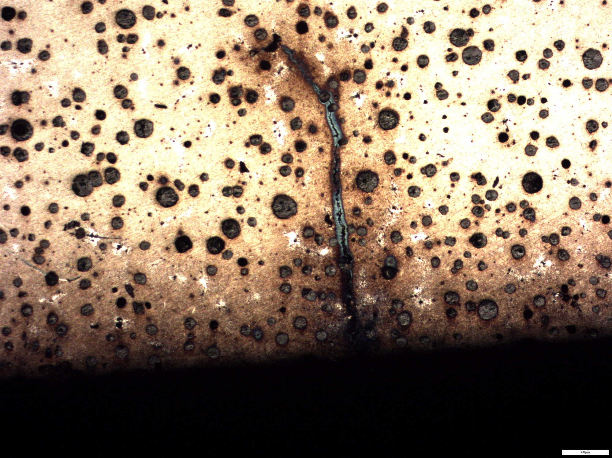

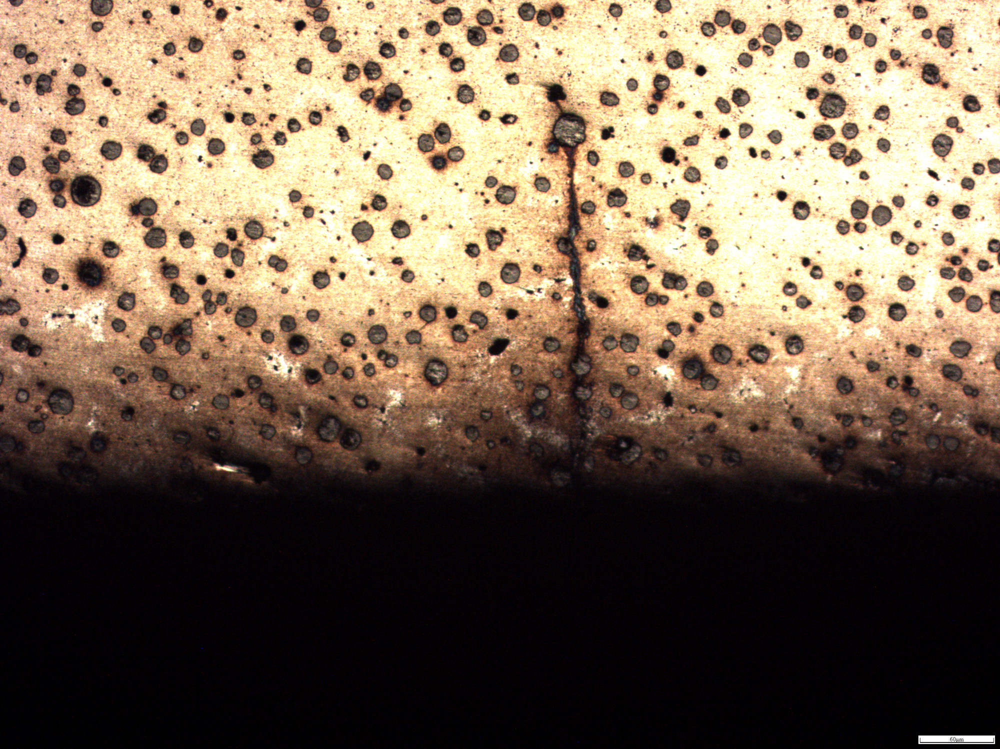

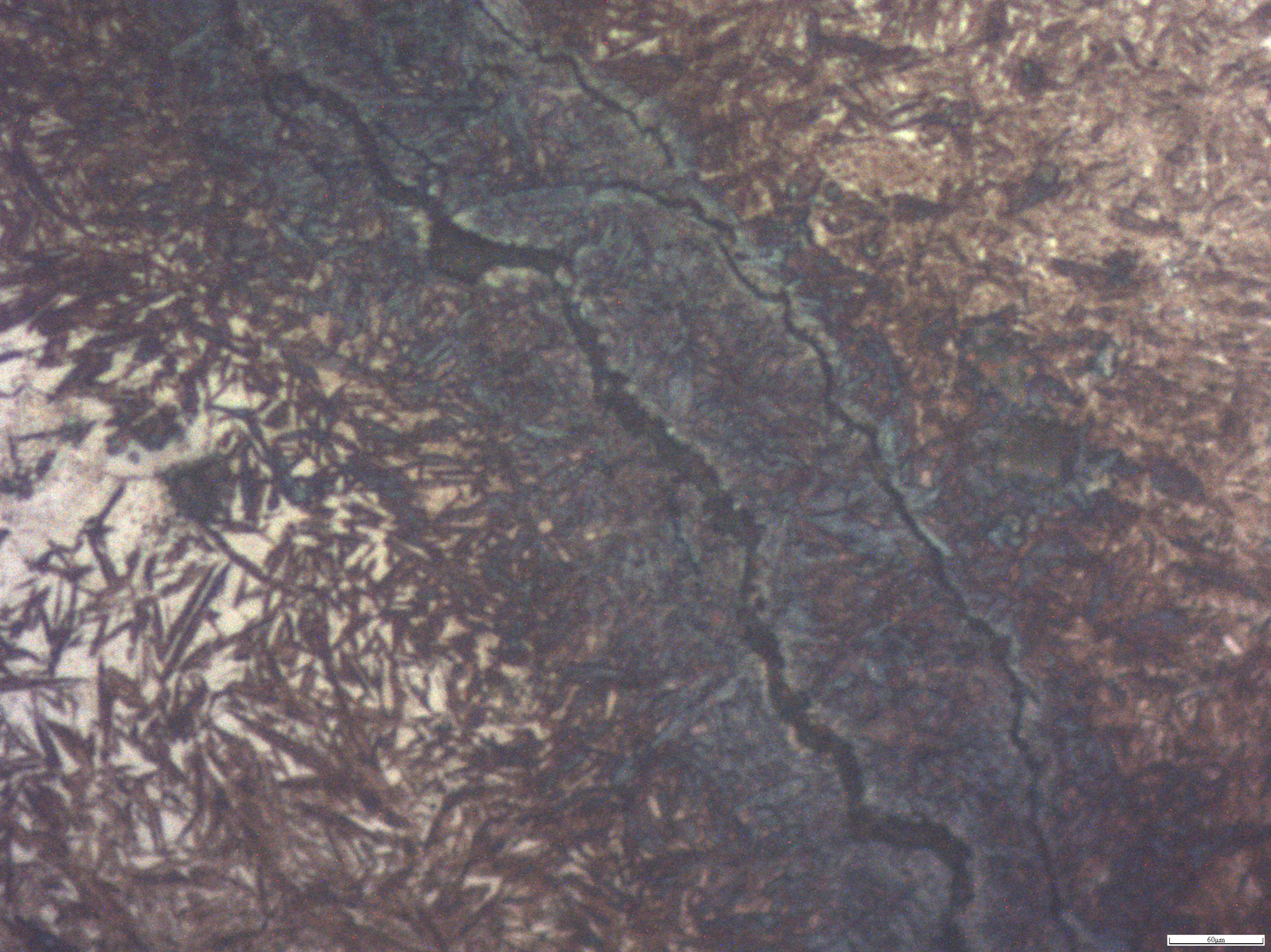

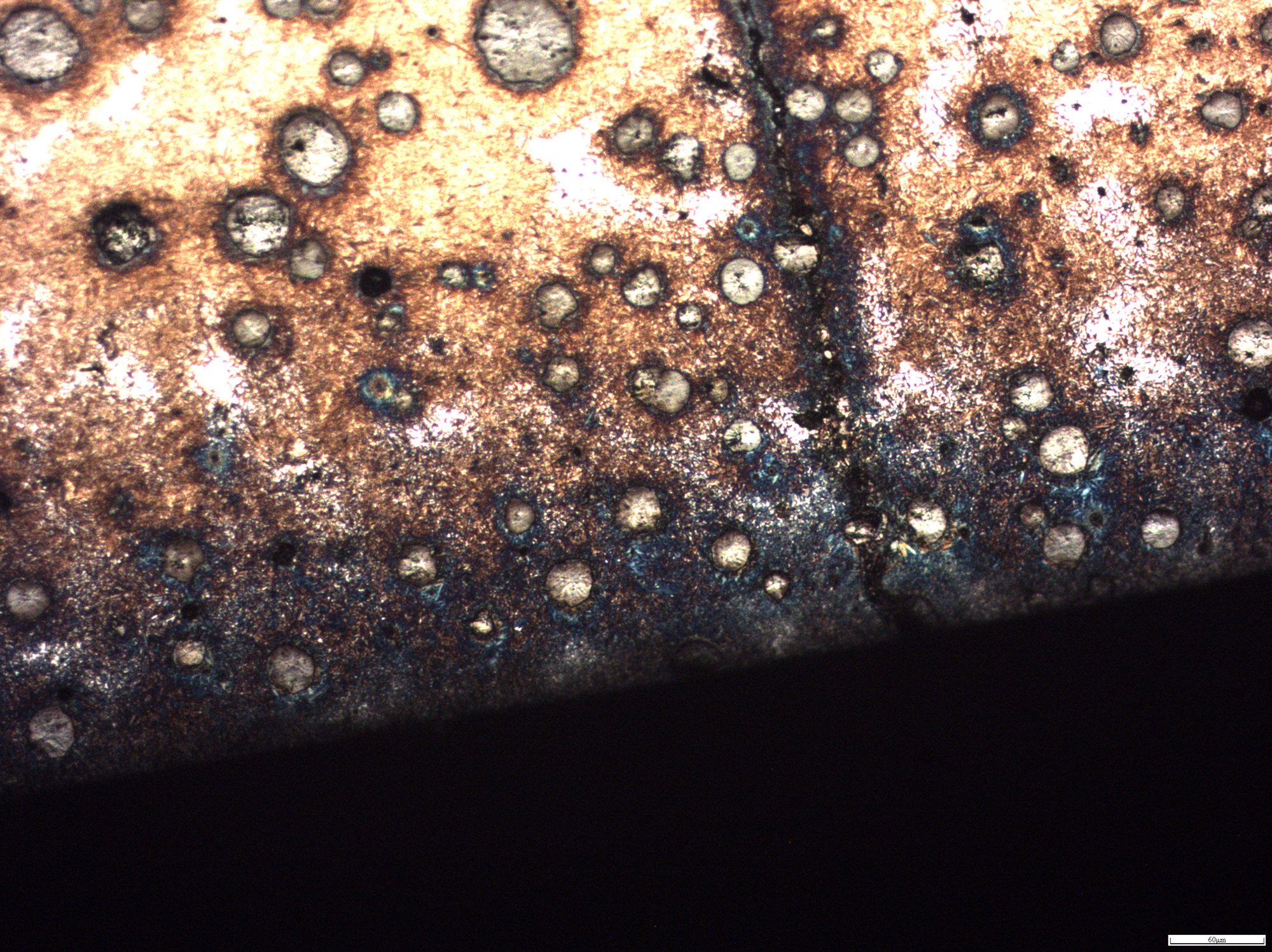

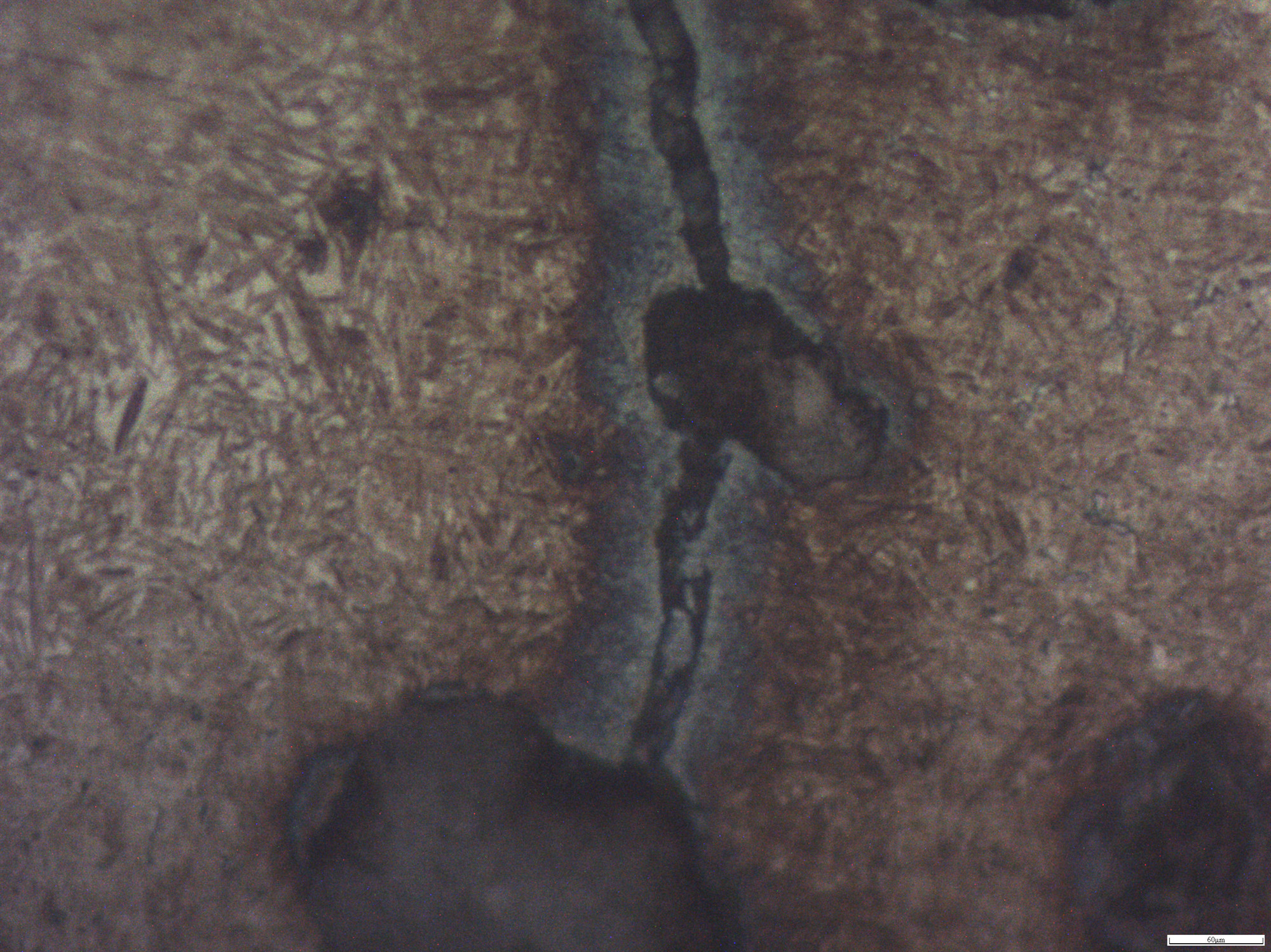

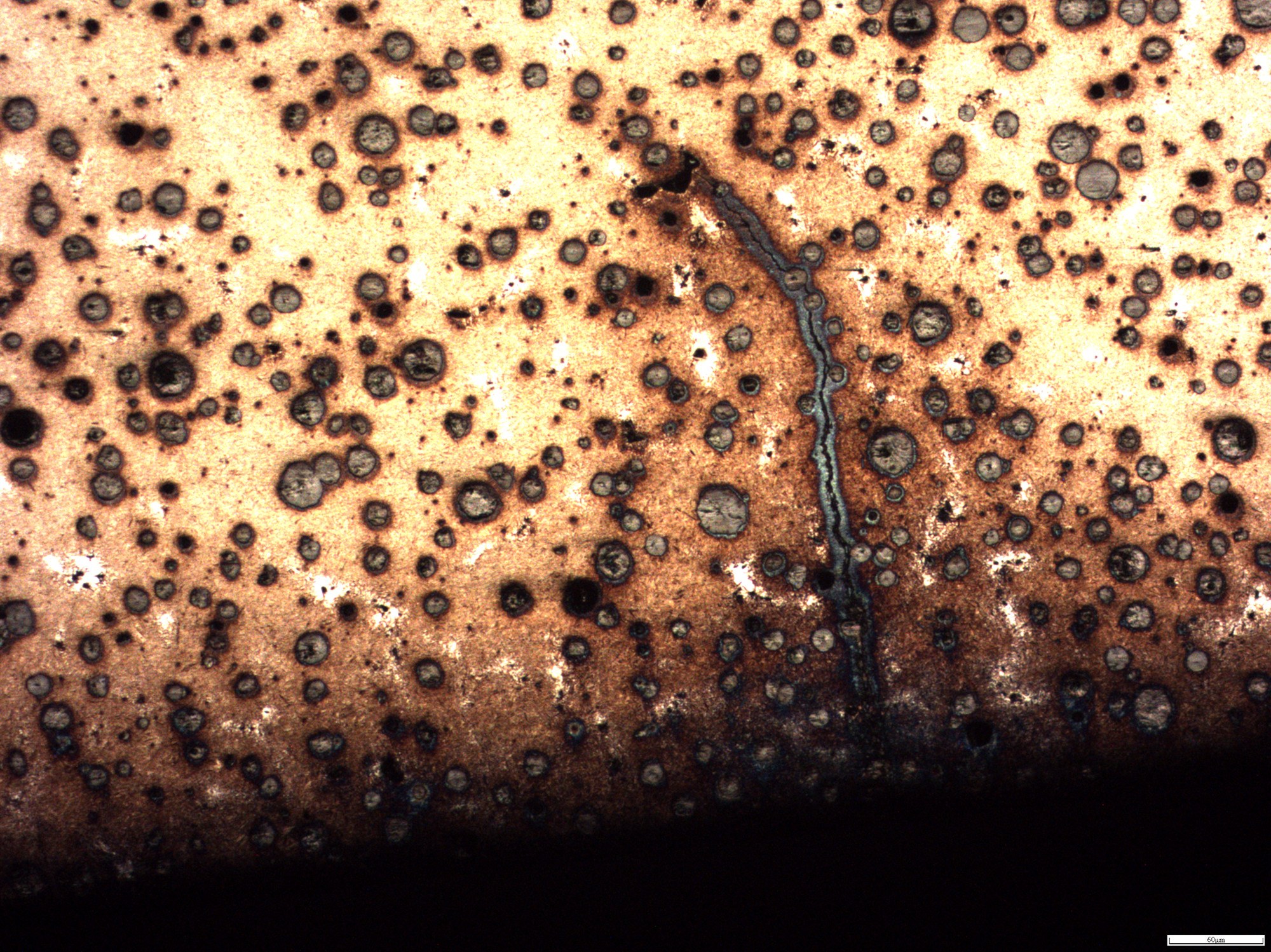

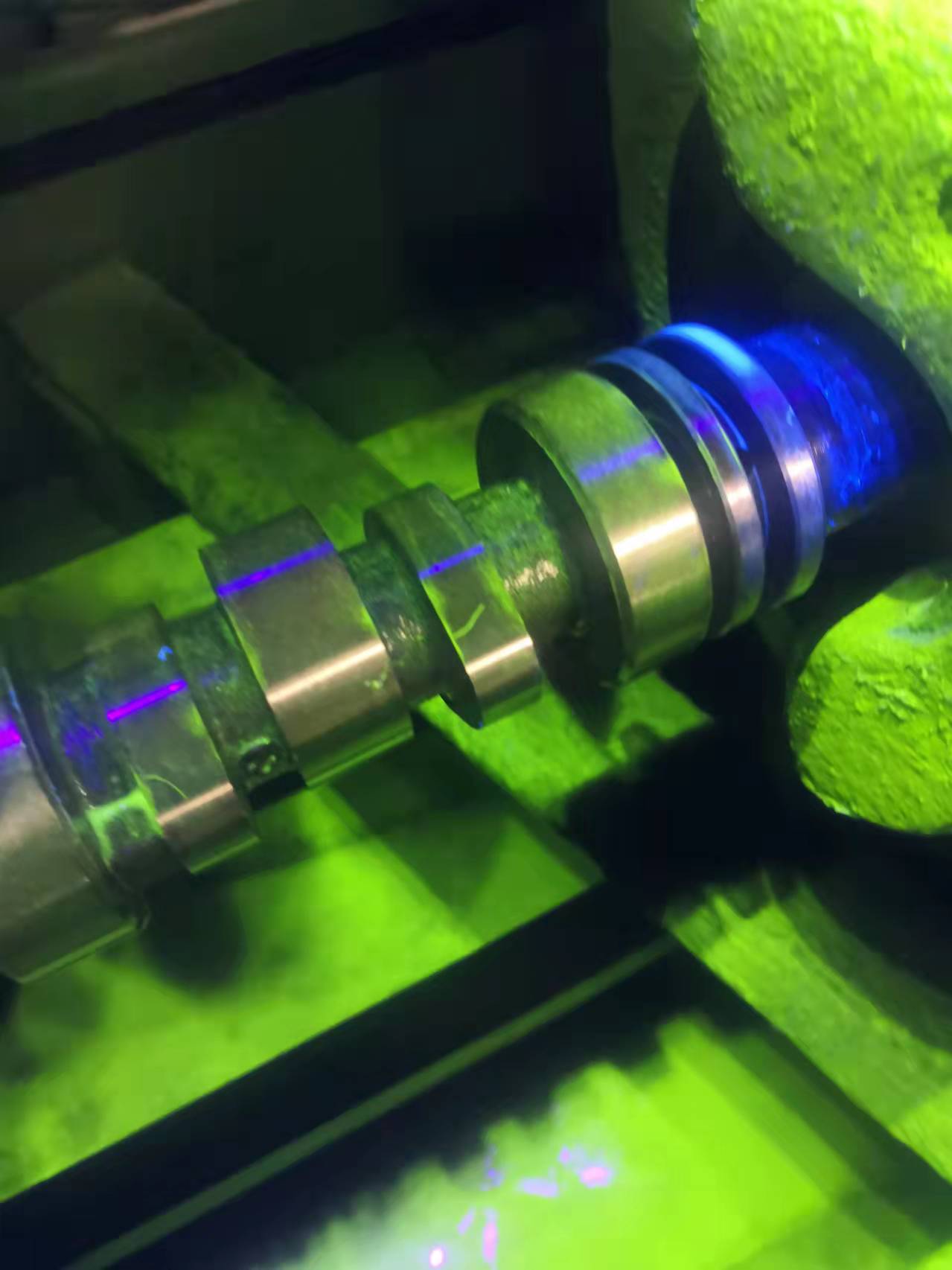

我司一种凸轮轴,材料OT700-2,经表面淬火后+磨削成成品后,探伤发现其凸轮升程段有裂纹。经金相切样,其形貌如下。请教各位高工,该裂纹是热处理过程中产生的还是磨削过程中产生的呢?
500x;裂纹中间位置
500x;裂纹中间位置
100x
100x
100x
100x
100x,裂纹表面起始位置
100x,裂纹表面起始位置
500x,
500x,

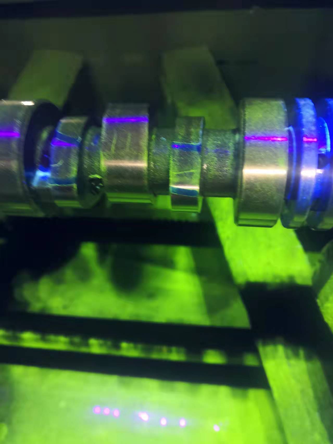

探伤宏观照片
探伤宏观照片
探伤宏观照片
探伤宏观照片

发表于 2022-4-7 20:48:47 | 显示全部楼层
图片制作的不太好,还有很大改进空间
裂纹两边看不出有明显脱碳,发白部分是腐蚀完毕后没有及时清除缝隙残余积液导致的
原始组织肯定是有问题的了,推测是组织不均导致淬火开裂

发表于 2022-4-8 08:54:53 | 显示全部楼层
凸轮轴调质处理后,感应淬火加精加工出成品,这个裂纹是淬火应力和磨削应力叠加造成的,可以观察一下磨削以前的有没有裂纹就知道了。

签到天数: 34 天
 楼主| 发表于 2022-4-8 09:24:16 | 显示全部楼层
热处理老马 发表于 2022-4-8 08:54
凸轮轴调质处理后,感应淬火加精加工出成品,这个裂纹是淬火应力和磨削应力叠加造成的,可以观察一下磨削以 ...
经过磨削烧伤腐蚀检测。发现凸轮表面有磨削烧伤。
签到天数: 1404 天
发表于 2022-4-8 11:22:00 | 显示全部楼层
原来如此,这玩意也能磨削烧伤,牛叉
签到天数: 271 天
发表于 2022-4-8 13:28:21 | 显示全部楼层
如果是磨削裂纹应该只在零件的表面,淬火裂纹应该较深
签到天数: 1860 天
发表于 2022-4-13 16:28:32 | 显示全部楼层
热处理老马 发表于 2022-4-8 11:22
原来如此,这玩意也能磨削烧伤,牛叉
QT700淬火后表面硬度高,磨削过程会烧伤的;
可以先判断下是磨削裂纹还是淬火裂纹了
签到天数: 1404 天
发表于 2022-4-16 11:07:46 | 显示全部楼层
可以先判断下是磨削裂纹还是淬火裂纹了
凸轮轴升程裂纹,就是凸轮桃尖裂纹,这个部位容易产生淬火裂纹(微裂纹),磨削力度大,冷却不当就裂开了。。。。
