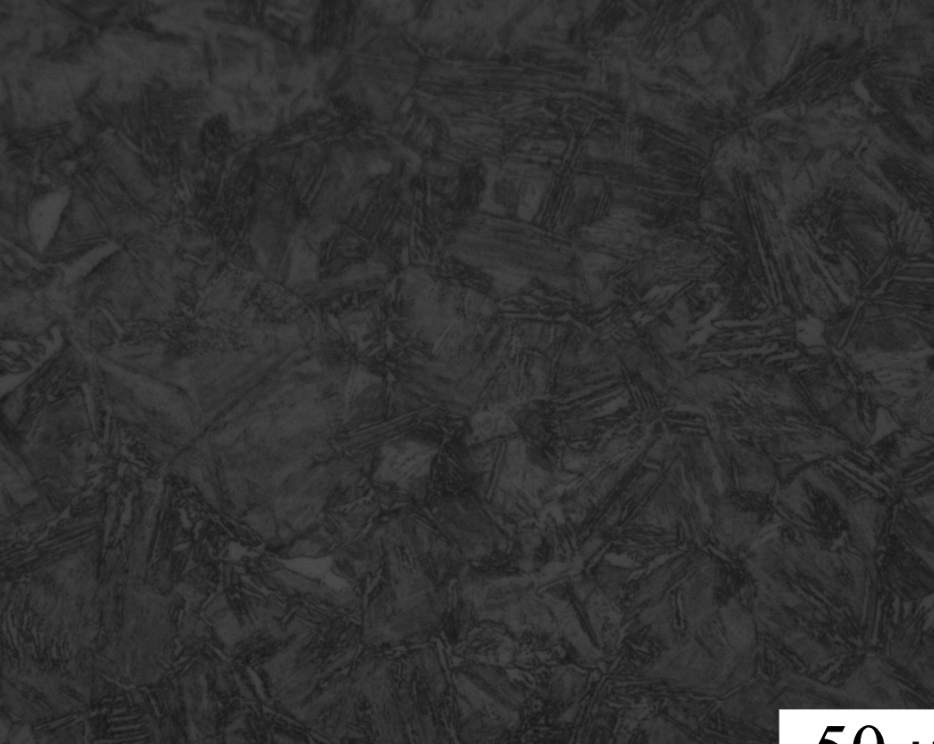

帮忙看下金相组织,调质处理,表面激光淬火

 楼主| 发表于 2022-3-24 15:57:55 | 显示全部楼层
补图,组织是表面淬火层的。。。。。。。。。。。。
签到天数: 57 天
 楼主| 发表于 2022-3-24 16:06:59 | 显示全部楼层
说错了,这个是表面渗碳,然后淬火用的油冷

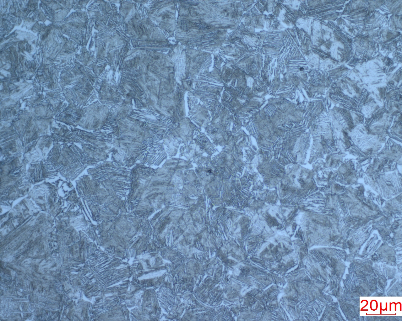

签到天数: 2244 天
发表于 2022-3-25 07:48:44 | 显示全部楼层
芯部组织:板条马氏体+贝氏体+铁素体
签到天数: 57 天
 楼主| 发表于 2022-3-27 11:34:13 | 显示全部楼层
dzkyx1314 发表于 2022-3-25 07:48
芯部组织:板条马氏体+贝氏体+铁素体
白色条状是马氏体,黑色的是铁素体,那贝氏体是哪部分呢
签到天数: 2244 天
发表于 2022-3-27 13:21:42 | 显示全部楼层
你这个说法叫我一下子不知道怎么回答了。我还是来一张清晰的图片吧。一切皆在图片中。
淡黄色的是马氏体   白色独立的块状、条状是铁素体      然后铁素体基体上分布碳化物,呈羽毛状的是贝氏体
签到天数: 57 天
 楼主| 发表于 2022-3-27 15:08:02 | 显示全部楼层
淡黄色的是马 ...
谢谢了,你这个图也是用硝酸酒精腐蚀的吧,那比如由残余的奥氏体该怎么区分呢
签到天数: 2244 天
发表于 2022-3-27 15:56:06 | 显示全部楼层
残余奥氏体,可以看看渗碳淬火的标准 GBT 25744-2010 钢件渗碳淬火回火金相检验  QC_T 262-1999 汽车渗碳齿轮金相检验......,上面有残奥。
签到天数: 57 天
 楼主| 发表于 2022-3-27 17:01:28 | 显示全部楼层
淡黄色的是马 ...
我拍的金相图为啥基本没有你这种淡黄色的组织,基本都只能看到黑色条状的和大片白色的,工艺基本都是调质处理
签到天数: 57 天
 楼主| 发表于 2022-3-27 17:09:32 | 显示全部楼层
fzr1337 发表于 2022-3-27 17:01
我拍的金相图为啥基本没有你这种淡黄色的组织,基本都只能看到黑色条状的和大片白色的,工艺基本都是调质 ...
还有灰色条状片状的,那个不太清楚
签到天数: 607 天
发表于 2022-3-30 20:03:07 | 显示全部楼层
你侵蚀太重了,他那个刚刚好,所以容易区别各相
签到天数: 607 天
发表于 2022-3-30 20:56:08 | 显示全部楼层
马氏体白色,铁素体黑色?马氏体相比铁素体,马氏体更易侵蚀,你再想想侵蚀后颜色
签到天数: 607 天
发表于 2022-3-30 21:04:51 来自手机 | 显示全部楼层
你的金相是低碳板条马氏体,所以4#说了,芯部组织, 只有表层渗碳淬火后高碳马氏体间才有残奥
签到天数: 271 天
发表于 2022-3-31 09:50:34 | 显示全部楼层
马氏体组织比较粗大:lol:lol:lol:lol
签到天数: 57 天
 楼主| 发表于 2022-4-1 08:38:47 | 显示全部楼层
我发那个是表面渗碳层的,没发心部组织
签到天数: 57 天
 楼主| 发表于 2022-4-3 12:06:41 | 显示全部楼层
淡黄色的是马 ...
白色独立的块状、条状是铁素体      然后铁素体基体上分布碳化物。那碳化物是那块呢
