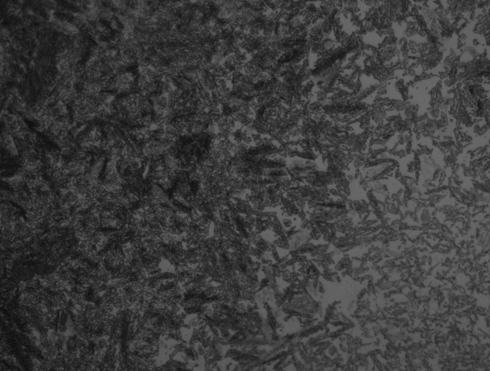

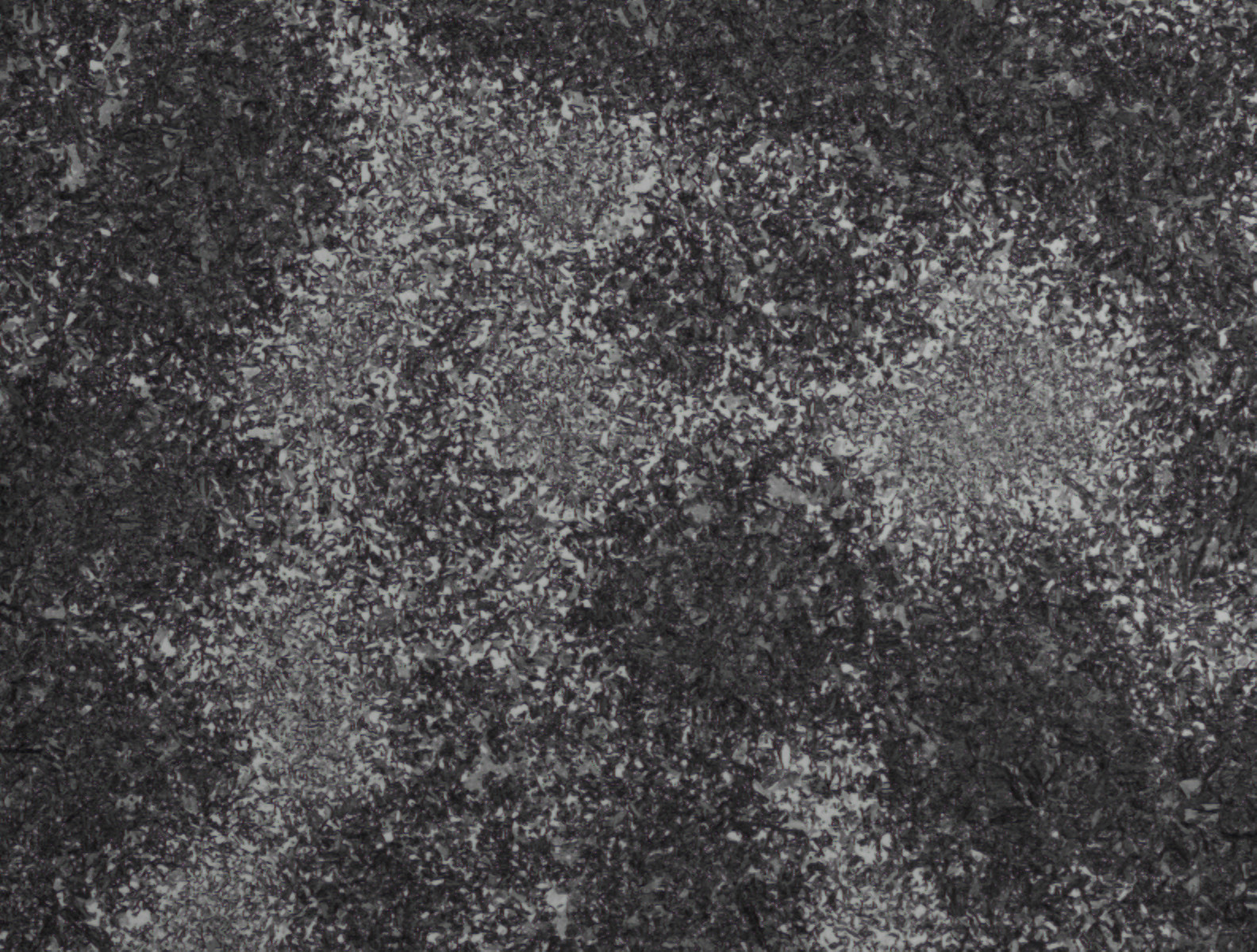

经淬火+400℃回火后的组织,组织粗大保持马氏体针的位向,图中白色的块状是铁素体还是大块碳化物?前辈们给看下。
500X
500X
100X
100X
100X
100X
签到天数: 90 天
发表于 2022-3-18 16:14:21 | 显示全部楼层
白色的应该是未熔铁素体,原材料成分可能有偏析,淬火温度也不够
签到天数: 885 天
发表于 2022-3-18 16:15:38 | 显示全部楼层
应是铁素体,碳化物这种材质不可能堆积这么多!
签到天数: 7 天
 楼主| 发表于 2022-3-18 16:38:00 | 显示全部楼层
我也怀疑铁素体的可能性大,40多的碳,不可能有这么明显的大块碳化物
签到天数: 2245 天
发表于 2022-3-19 07:50:15 | 显示全部楼层
一看就是未溶铁素体,至于形态为什么是这样子,你拿一个原材料组织看看,就明白了。
签到天数: 1404 天
发表于 2022-3-19 12:02:31 | 显示全部楼层
组织粗大,检测部位出现的块铁素体应该是原始组织冷却不当加淬火冷却不足联合制造成功
签到天数: 1130 天
发表于 2022-3-23 08:05:07 | 显示全部楼层
工件大小,温度、时间都没有,根据推测两方面原因:1、温度不够或时间不够;2、原始组织严重不均匀。
签到天数: 345 天
发表于 2022-3-23 09:01:19 | 显示全部楼层
显微硬度打一下不就知道了
签到天数: 271 天
发表于 2022-3-23 13:38:11 | 显示全部楼层
大锻件淬火前最好还是做个正火让组织均匀化,在淬火效果要好些
签到天数: 182 天
发表于 2022-3-25 09:12:37 | 显示全部楼层
中间位置的话,只能是铁素体。
