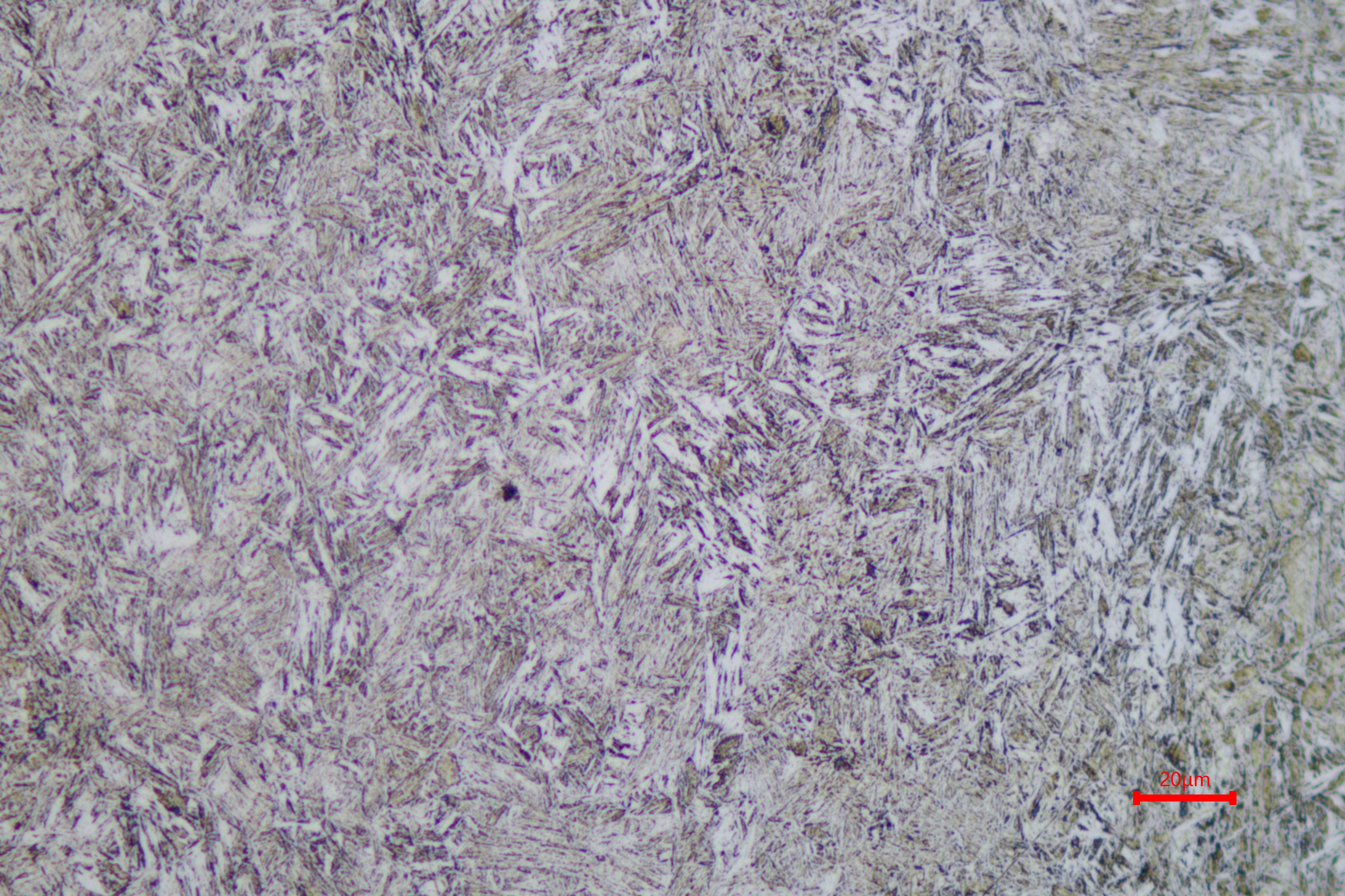

各位帮忙看看金相图片,标识出来的区域都是什么,淬火+回火
1 区域黄色是什么相?为什么这么判断
2 区黑白色是什么相?黑色和白色分别是什么?为什么这么判断
没怎么看过金相,书本介绍的不能直观对号入座。
34crni3mo
34crni3mo
最佳答案
查看完整内容
黄色(试样制做好应为白色)淬火马氏体,黑色区域为回火马氏体(由于冷速慢先转化的M发生了自回火)
签到天数: 884 天
发表于 2022-3-1 15:47:45 | 显示全部楼层

发表于 2022-3-2 07:52:59 | 显示全部楼层
黄区马氏体,黑白区可能是贝氏体,放大倍数看看

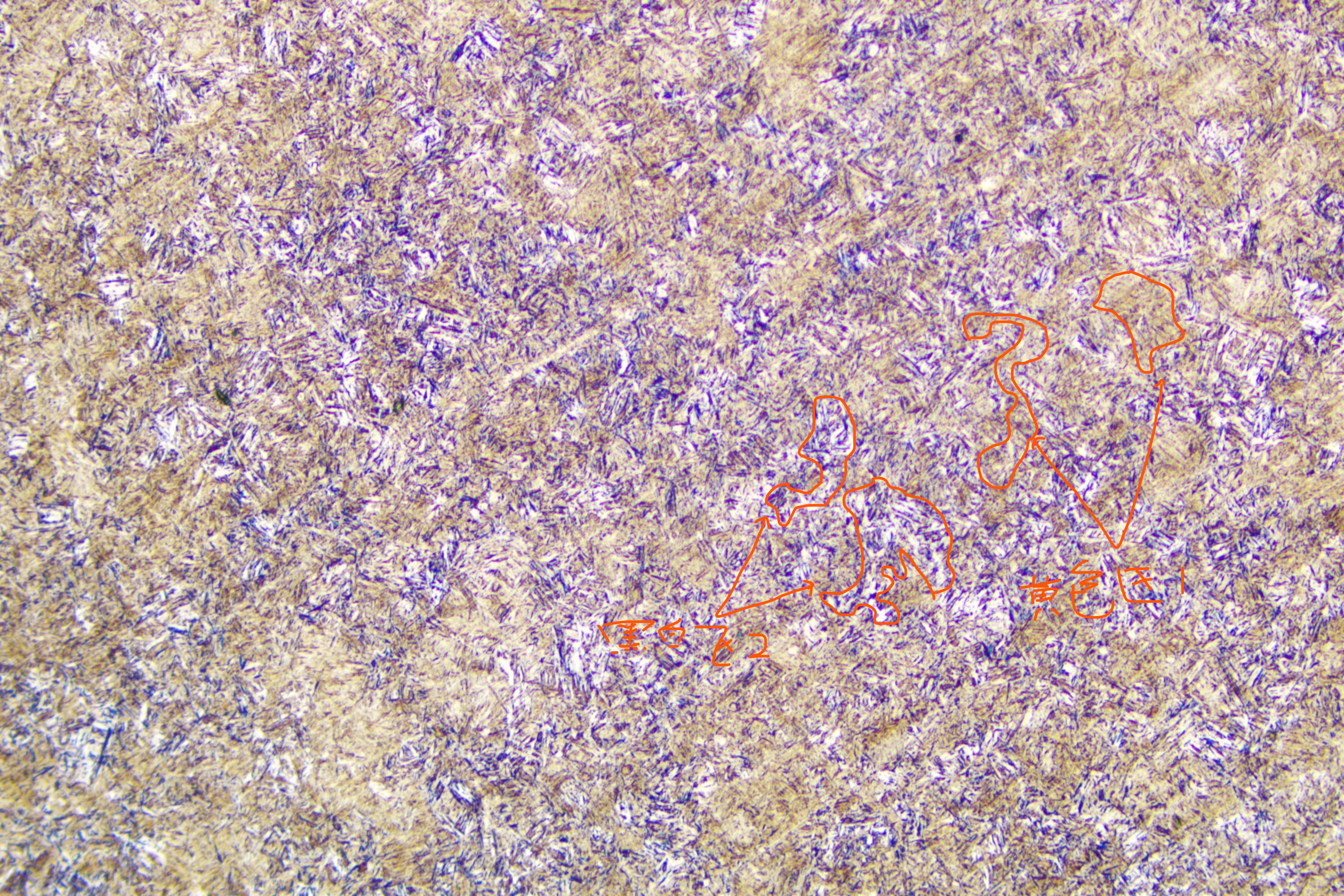

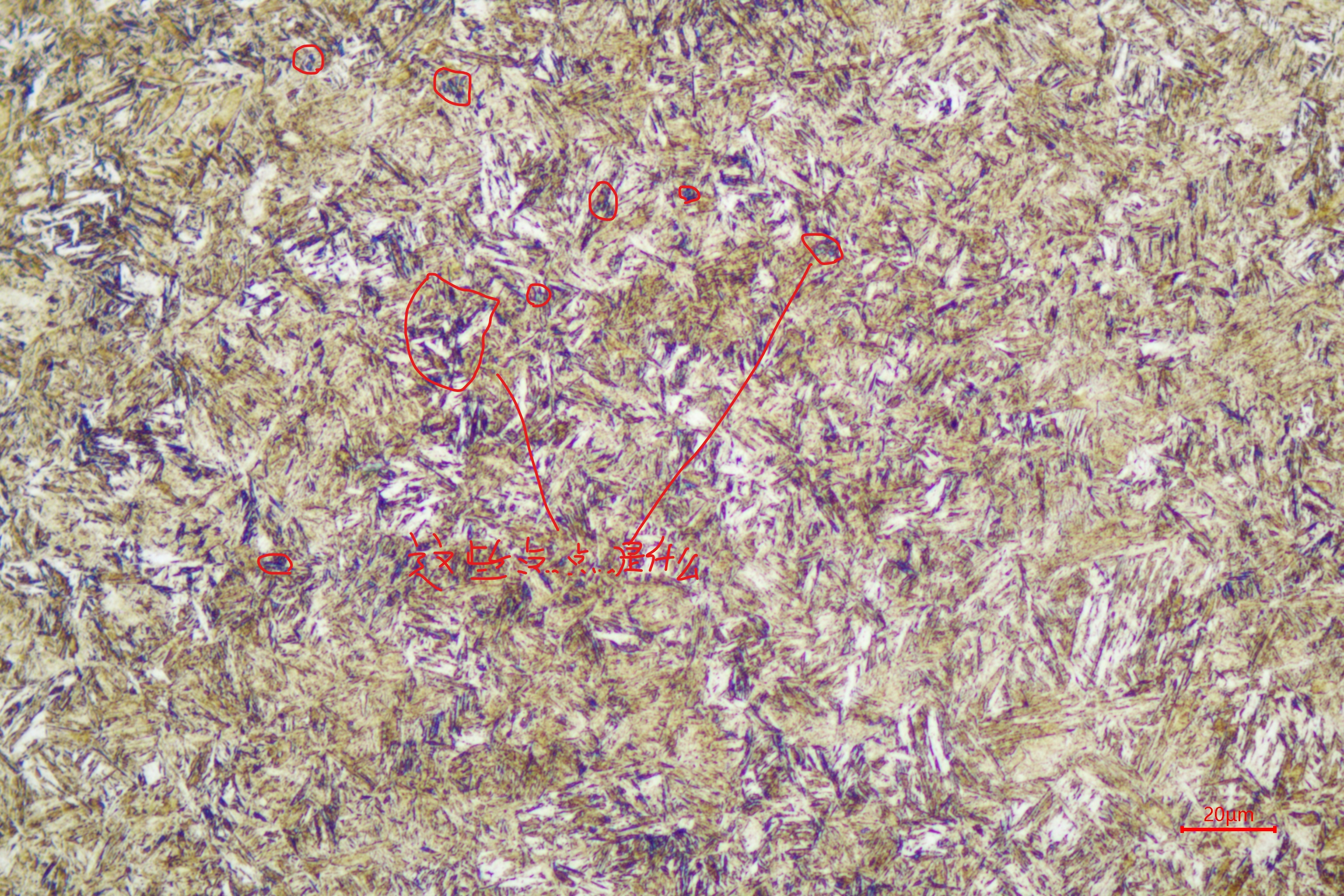

 楼主| 发表于 2022-3-2 10:24:05 | 显示全部楼层
放大500倍,还有我圈出来的芝麻形状的泛绿色的小点点是什么东西?

发表于 2022-3-2 14:09:35 | 显示全部楼层
下贝氏体,马氏体,残奥

发表于 2022-3-2 16:15:08 | 显示全部楼层
放大倍数和回火温度,黑+白可能是贝氏体,也有可能是回火索,还要根据取样位置,这个材质感觉是贝氏体的可能性反而小些,

 楼主| 发表于 2022-3-3 12:55:10 | 显示全部楼层
黑白色为贝氏体,是因为贝氏体针比马氏体长吗?
那黑色和白色分别是什么?

 楼主| 发表于 2022-3-3 12:57:44 | 显示全部楼层
菜鸟热处理 发表于 2022-3-2 16:15
放大倍数和回火温度,黑+白可能是贝氏体,也有可能是回火索,还要根据取样位置,这个材质感觉是贝氏体的可 ...
放大500倍,回火温度200
签到天数: 346 天
 楼主| 发表于 2022-3-3 12:58:41 | 显示全部楼层
感应热处理 发表于 2022-3-2 14:09
下贝氏体,马氏体,残奥
你说的残奥是哪个区域?
签到天数: 2243 天
发表于 2022-3-3 16:28:52 | 显示全部楼层
放大的组织,感觉有点朦胧,你重新腐蚀一下。另外是不是你的产品没有回火的,然后腐蚀效果不好,造成假像。

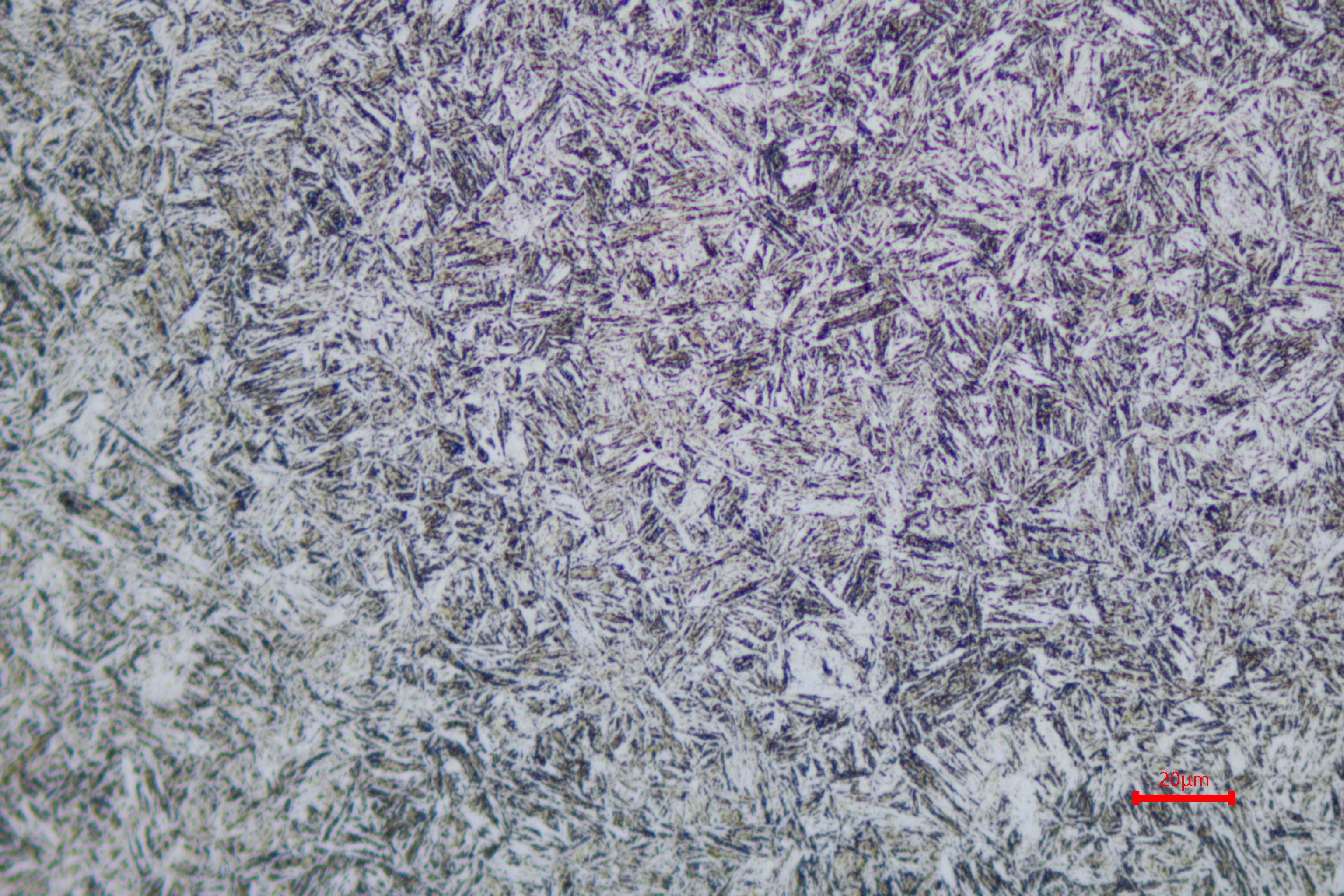

签到天数: 346 天
 楼主| 发表于 2022-3-7 09:41:03 | 显示全部楼层
再上两幅图,都是500倍,帮忙给看一下不同色区是什么组织?两幅图的组织差别,工艺为等温淬火
签到天数: 888 天
发表于 2022-3-7 11:25:41 | 显示全部楼层
马氏体,未见其他组织,至少在我这里都是按照马氏体去判断,
签到天数: 271 天
发表于 2022-3-8 14:42:49 | 显示全部楼层
应该是马氏体加贝氏体吧
签到天数: 271 天
发表于 2022-3-8 14:43:32 | 显示全部楼层
马氏体等级比较粗哈;P;P
签到天数: 246 天
发表于 2022-3-8 17:03:24 | 显示全部楼层
马氏体+贝氏体,个人认为应是淬火温度偏低,或是工件均温时间不够(烧得不够透)造成。
签到天数: 346 天
 楼主| 发表于 2022-3-10 15:14:54 | 显示全部楼层
那请教,黄色区域和黑白相间的区域都是马氏体吗?白色不会是残余奥氏体。
签到天数: 888 天
发表于 2022-3-10 16:00:41 | 显示全部楼层
都是马氏体,晶粒度不一样而已
签到天数: 345 天
发表于 2022-3-25 14:19:40 | 显示全部楼层
都是马氏体,可能是位向不同罢了。
签到天数: 1189 天
发表于 2022-4-3 11:01:41 | 显示全部楼层
马氏体+少量下贝氏体,以马氏体主,
