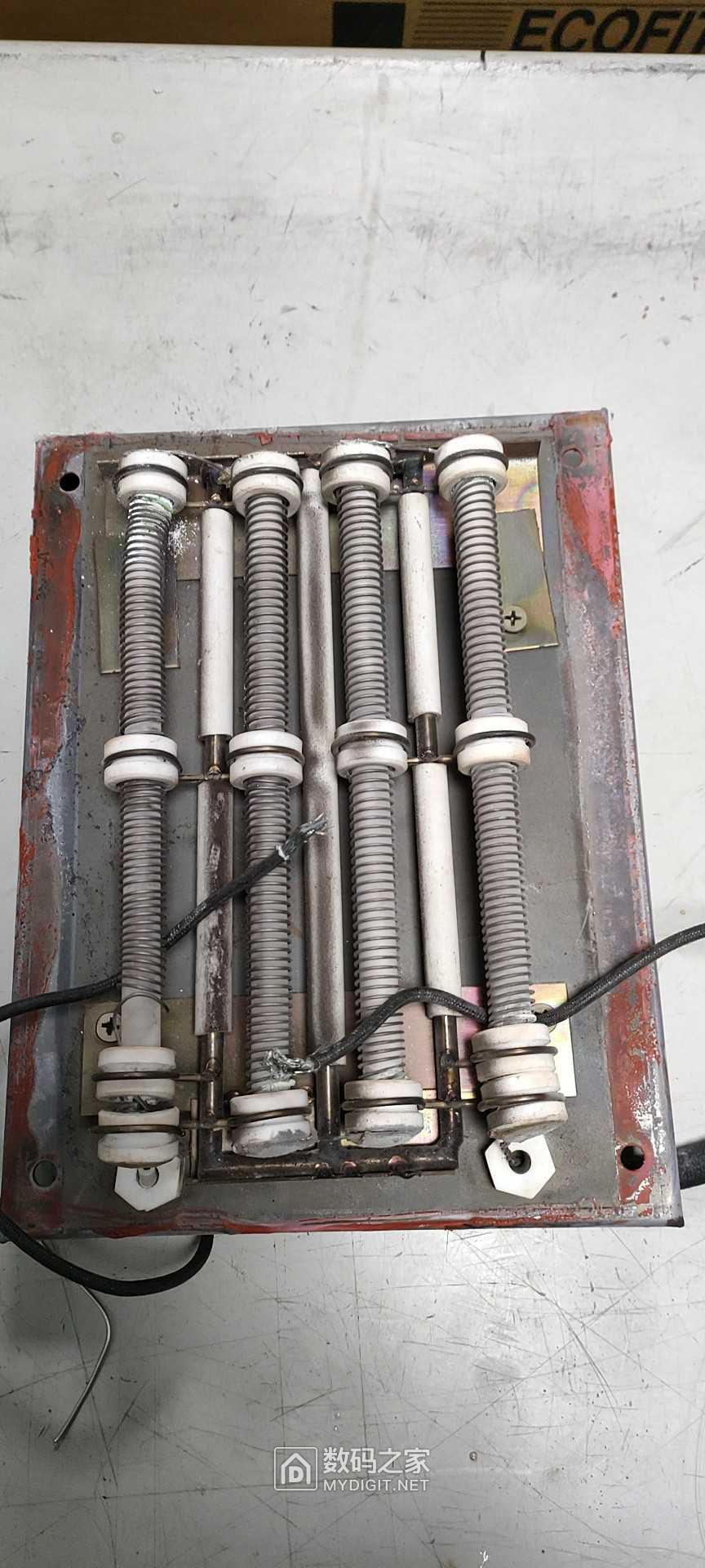

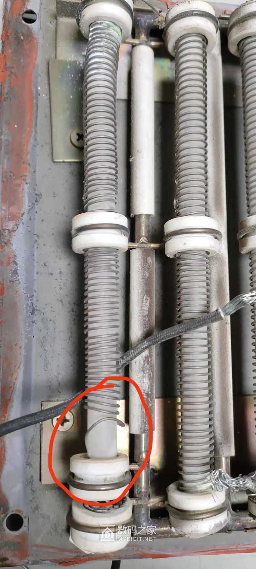

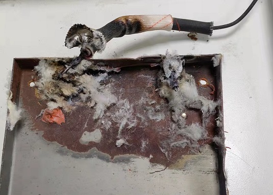

有个老机器,用的电热丝组的功率有1KW和2KW的,机器上一共有几十组电热丝。去年开始,经常有发热丝断路故障,发现后就拆掉电热丝盘,换一套新的电热丝,但后面仍然不断有烧断问题,有新换的电热丝烧断的,也有旧的电热丝烧断的。经过多次拆装,发现都是发热丝和高温电源线之间的接头处烧断,并且接头处的中间裸端子锈迹斑斑,拆的多了,也对这个故障有了更深的的认知,现在我的理解是接头处烧断,是接头位置没有处理好的原因,通电后电热丝发热,关电后降温,接头端子冷热交替,氧化快,阻值高,热能高,这应该是锈迹+烧断的原因。
之前我只是接好之后在接头位置涂了些密封红胶,然后使用没几天又烧断。现在我的想法是将接头位置穿上陶瓷管,然后两端涂密封胶,隔绝氧化和外泄热能,不知这样能否避免烧断。
另外,之前电热丝烧断都是买新的换上,基于现在的保护方式,我想将坏的电热丝利用起来,如图3所示,就是从绕组上扯下一节作为接线用,经过测量,阻值变化不大。不知这样可行吗?

我以前也遇到过类似的问题,我遇到的是甲醇器化加热器的接线端子处经常烧坏,后来将甲醇器化加热器的接线端子用紫铜做了一个15cm加长连接杆并做好绝缘,在将电源线接好。后来就没有发生过,希望对你有用。

电源和加热丝之间加根比较粗的引出棒连接就可以避免这种问题了
