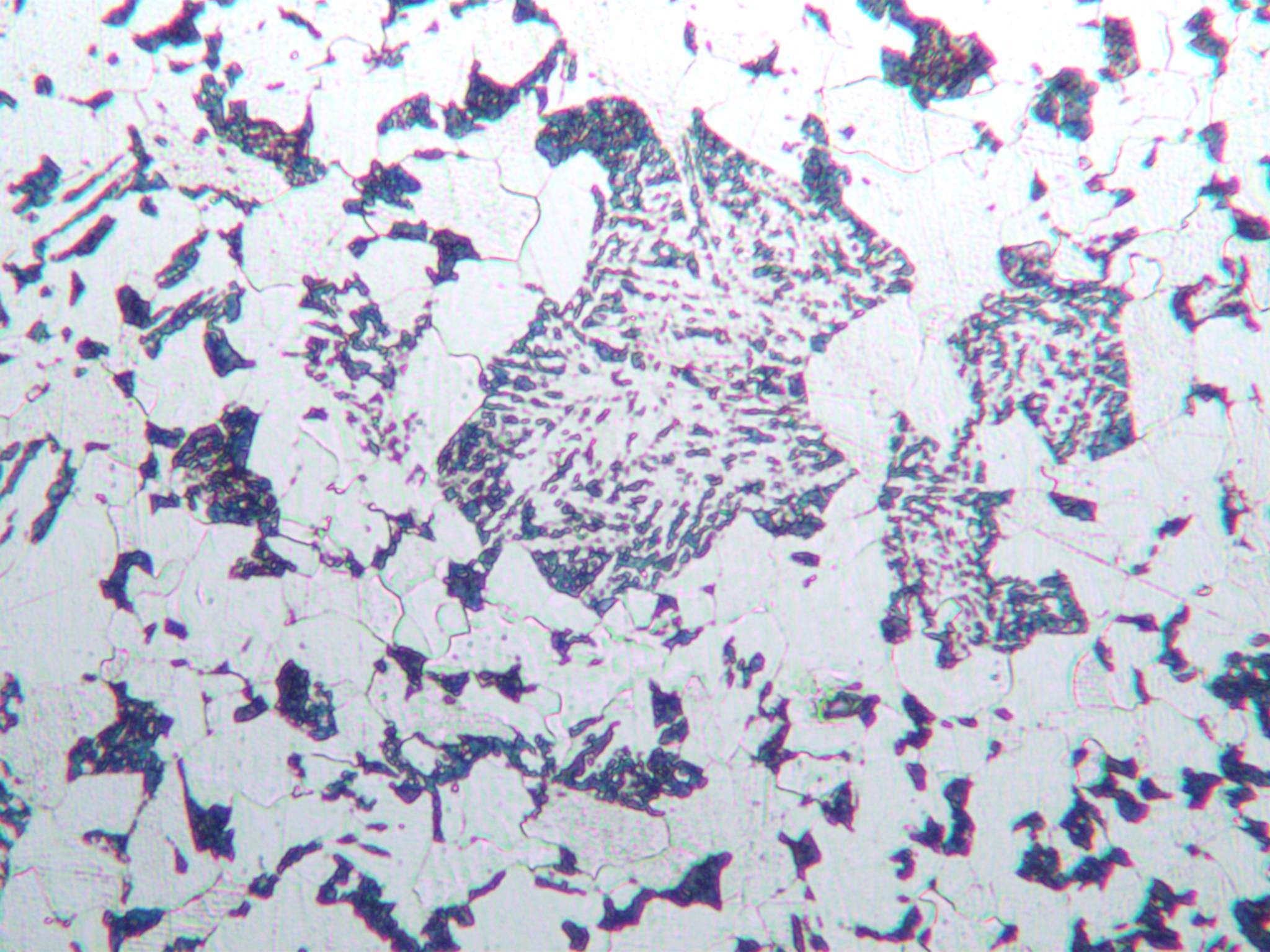

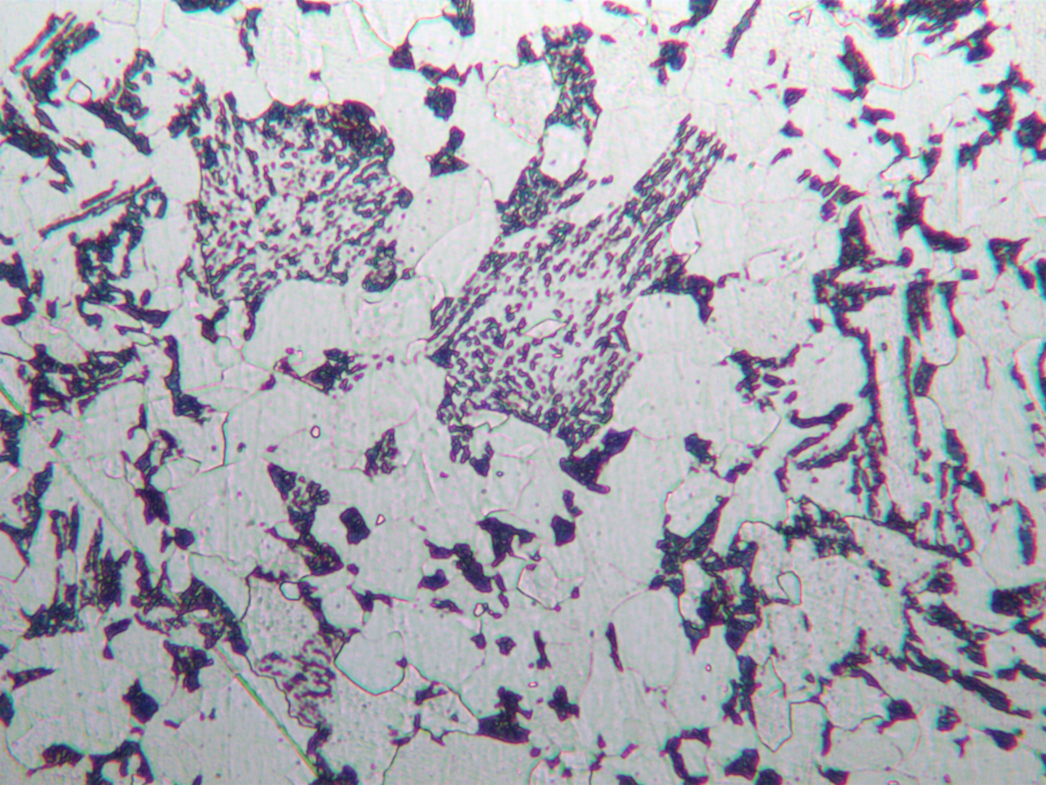

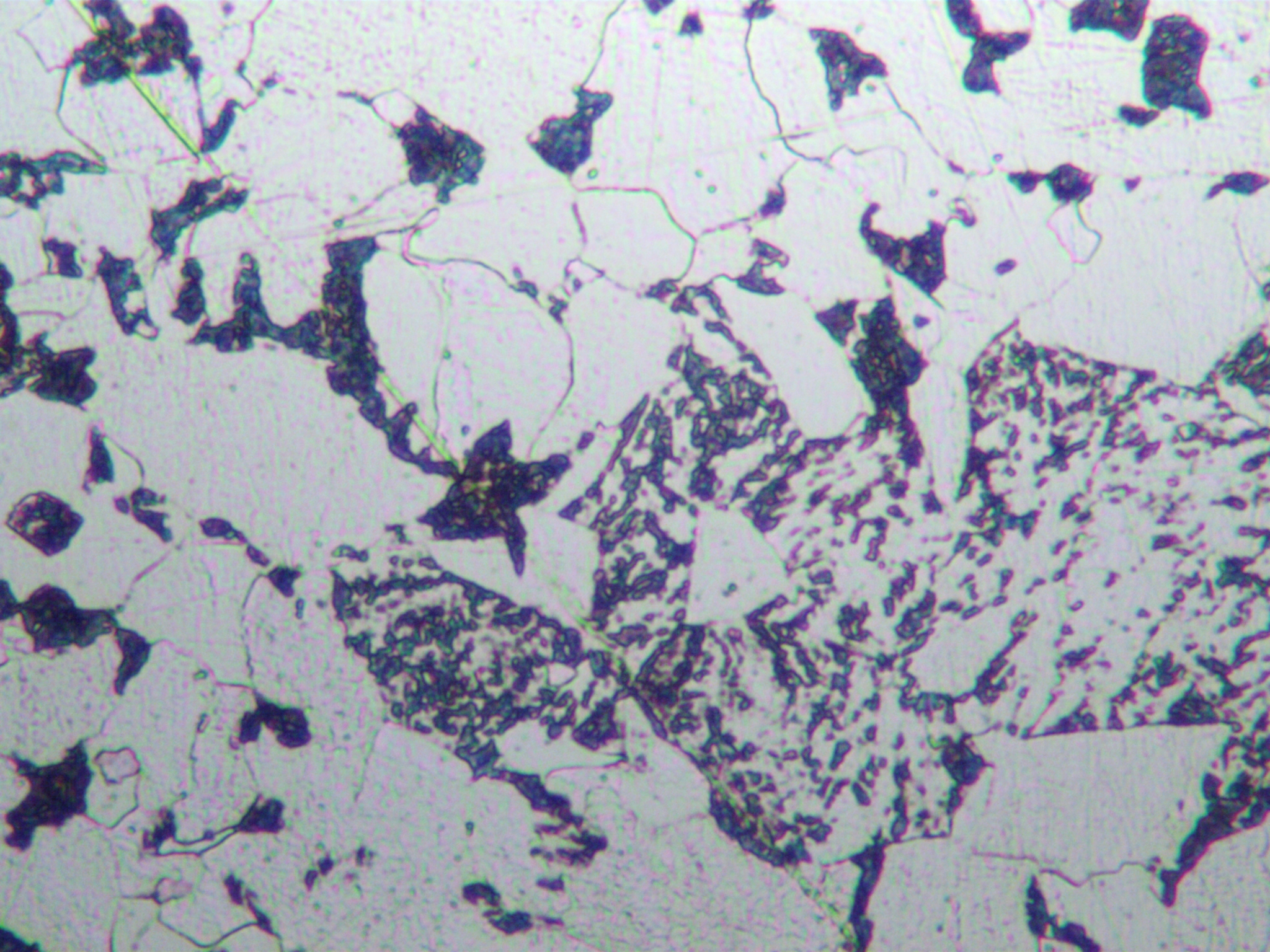

供大家参考,粒贝组织比较明显
200X
200X
200X

400X
400X

要用100倍来评定正火组织,你用400倍来看每件试块都有粒贝,可能吗
