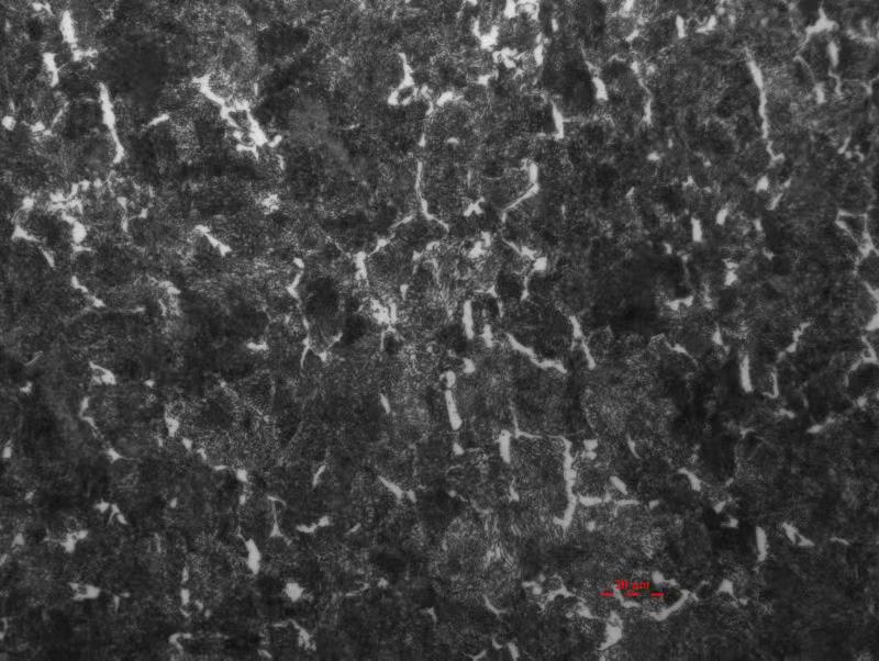

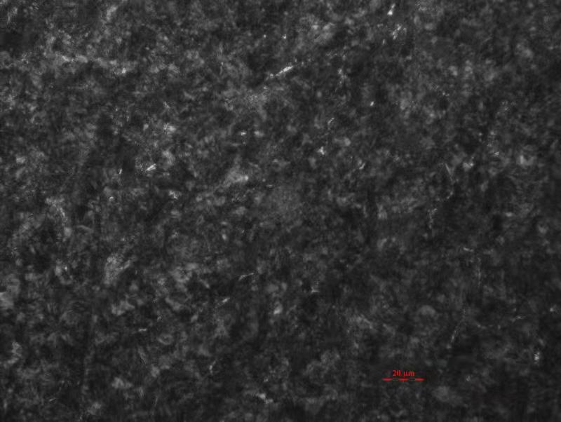

65Mn常规工艺的球化效果不加,有什么好的办法吗?
球化后网状严重了,球化效果不理想
球化后网状严重了,球化效果不理想

温度低了,像经过了高温回火-------------------------------------

不知道楼主球化工艺是咋样的,效果确实不太好

基本没有球化,而且网状铁素体变得发达了。采用的是亚温球化工艺。

虎年大吉!采用的亚温球化。现在加工时候开裂严重。

这材料球化时间很长,一定要注意温度控制。。我建议调质球化,韧性好,耐磨,也给最终热处理打好基础了
