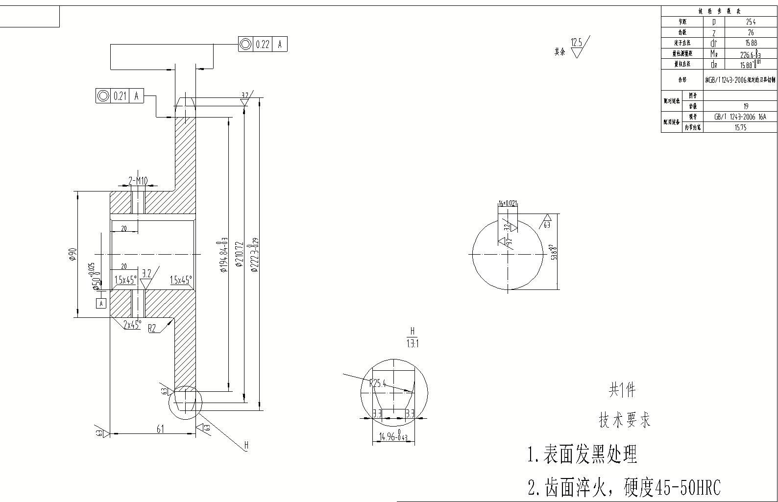

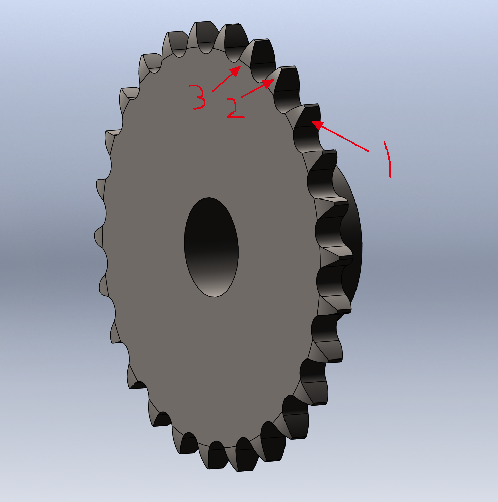

       45钢链轮高频淬火后齿面硬度50,侧面硬度只有23-33,正常吗?图中1位置硬度50HRC,2和3位置硬度23-33HRC之间,这样正常吗?

2.3位置你不能直接检测硬度,端面都不是平面,金相试样弄一个检测就知道了。

硬度不合理,太低了,另外那两个部位检测不好做,结果不准

是切片取样检测的吗?3的位置这个硬度正常

1. 图纸上表面硬度规定是整个齿吗?
2. 按照你检测的结果,生产方使用的线圈和喷水 就是产品最大外径一圈。2/3位置没有硬度很正常
所以还是要先搞清楚,到底需要哪里硬,你侧面的2/3位置需要耐磨吗。这样做出来的淬火有没有影响使用的热应力集中点
