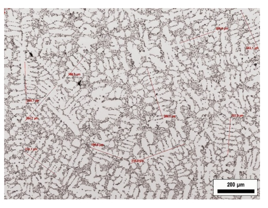

大家有做过此类金相组织的晶粒度吗

对于此类晶粒度,有一些疑惑,还请各位赐教~~~~~~~

这是铝合金的二次枝晶间距测量,看得清数字的算了几个,25μm左右,只能说一般

全是枝晶。什么材料?
