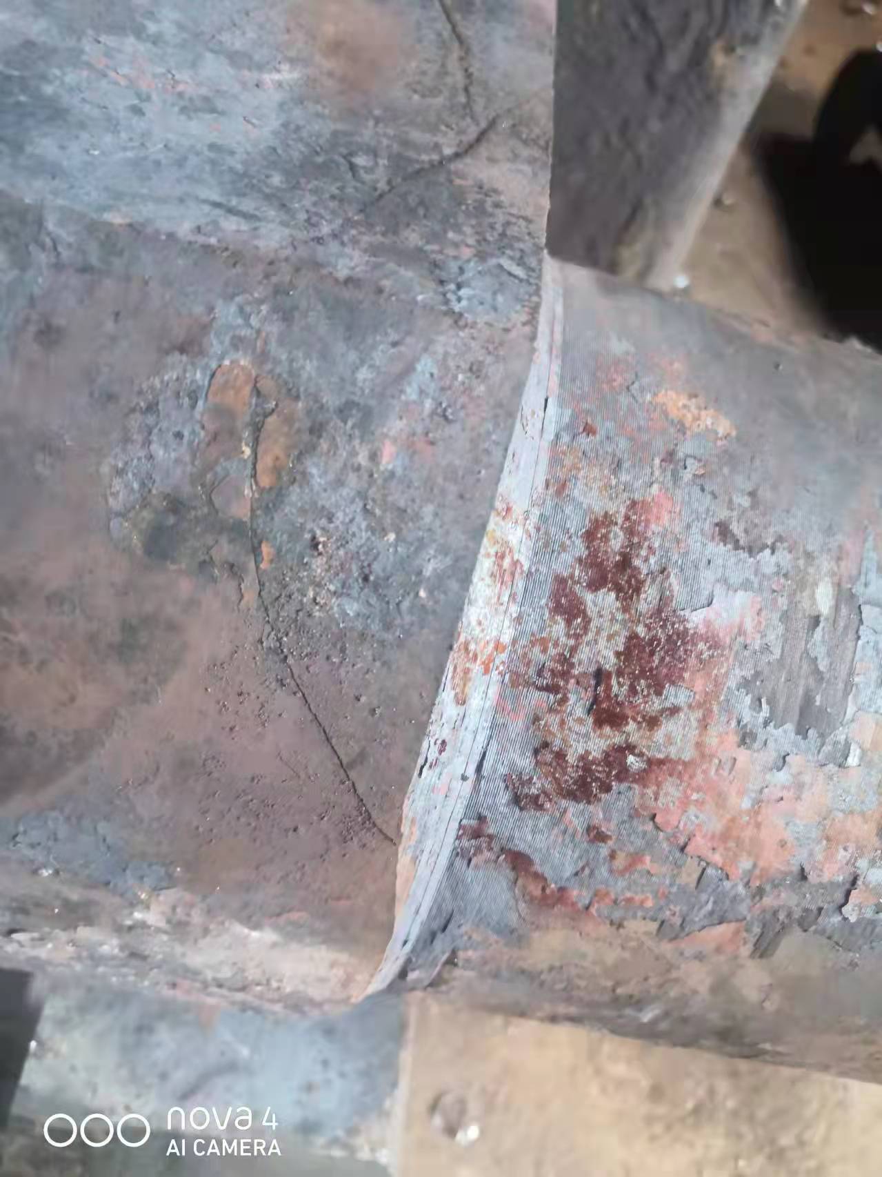

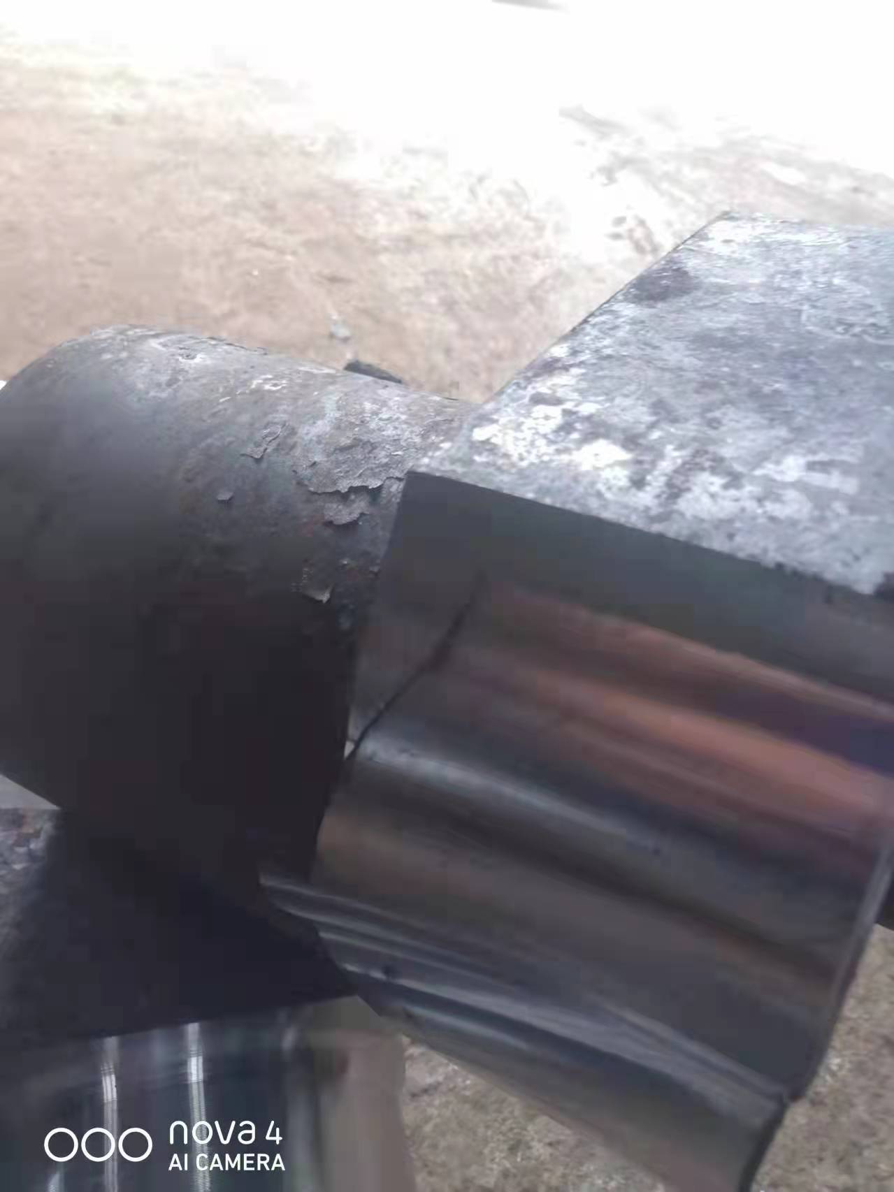

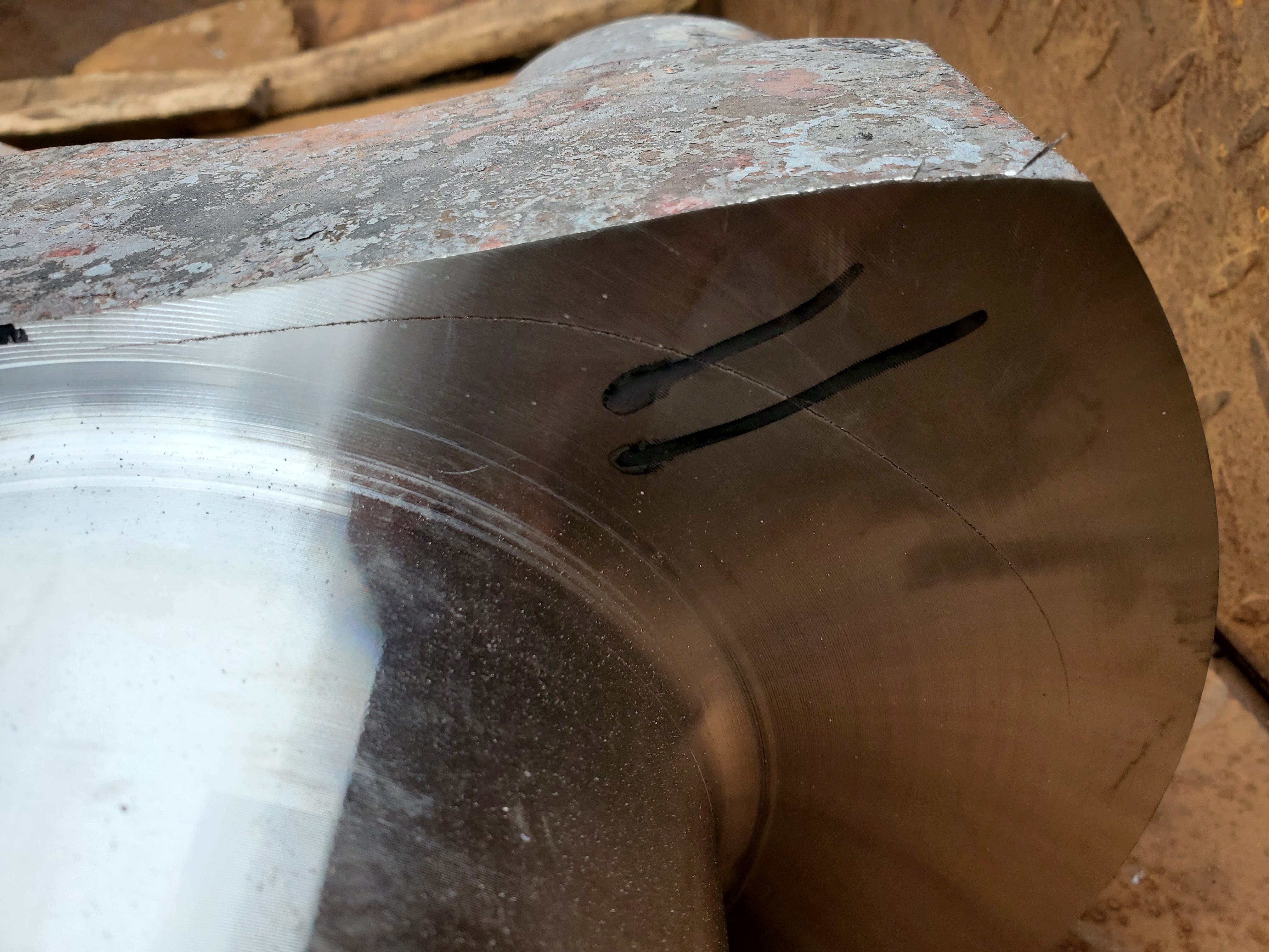

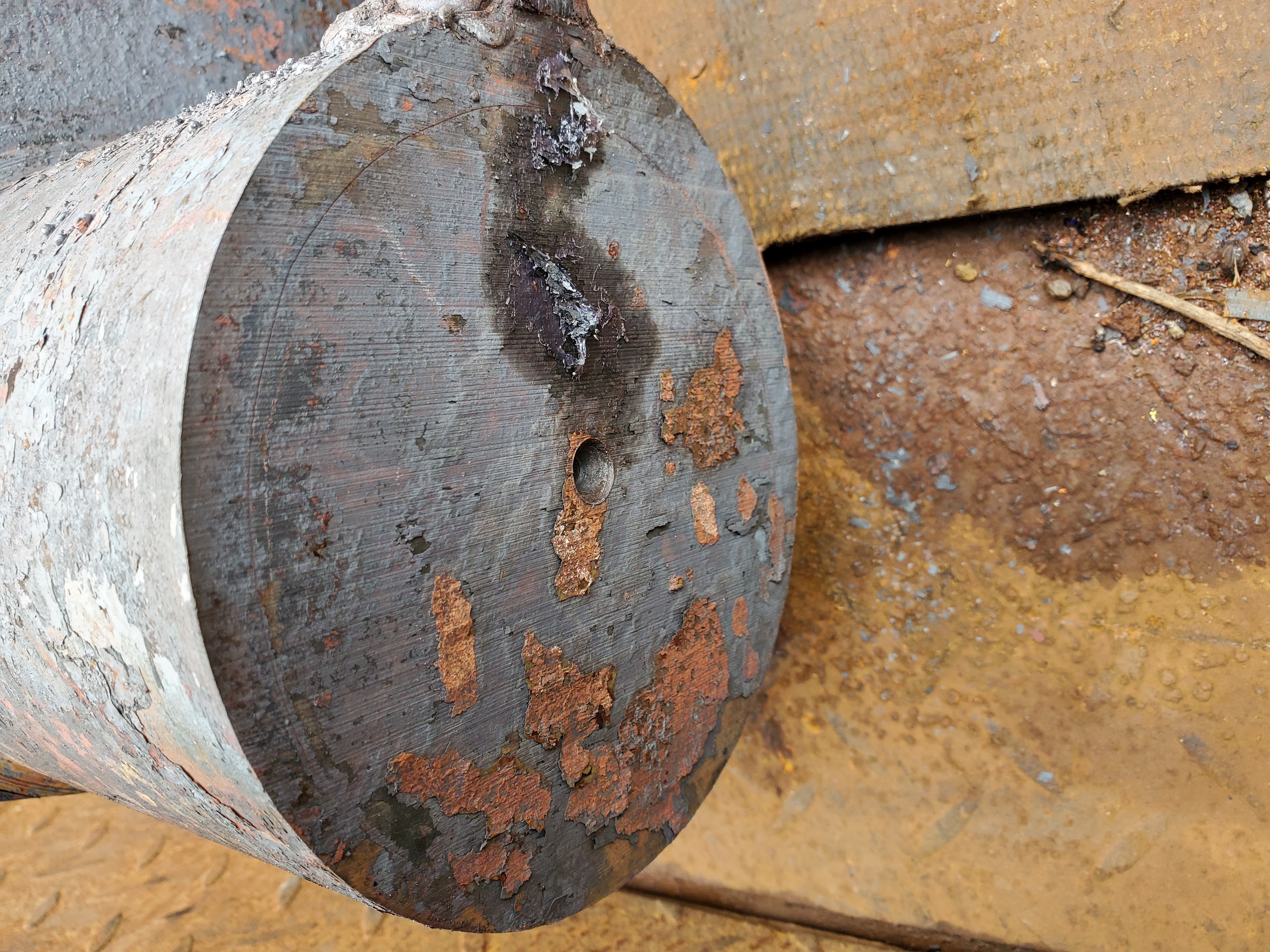

产品:42crmo曲轴,最大直径160mm。
工艺:840°1.5H  10%PAG淬火液 610°回火(及时回火)
宏观照片:
断面弧形裂纹
断面弧形裂纹
断面弧形裂纹
中间裂开,裂纹起点不在尖角处
中间裂开,裂纹起点不在尖角处
中间裂开,裂纹起点不在尖角处
大家帮忙看看什么原因引起的裂纹,个人感觉锻件本身缺陷,裂纹组大。

联系客户才知,锻件粗车后直接调质,调质前未作超声波探伤。
签到天数: 1225 天
发表于 2021-11-7 08:24:20 | 显示全部楼层
这个就是淬火引起的裂纹,对于大的锻件需要消除内应力、加热升温不能太快,减少热应力,淬火冷却速度不能太快,减少冷却应力,当然原材料控制也是很重要的一环。

这个99%和原材料有关系,就是组织缺陷导致淬火裂纹,注意这个PAG介质吧,冷速太辣鸡,该快不快。

应该就是材料本身的问题

热处理工艺的原因居多!锻造后做正火处理了吗?

 楼主| 发表于 2021-11-9 15:42:19 | 显示全部楼层
锻后没有正火。。。。。。。。。

42铬钼锻后应该退火处理,如采用正火硬度偏高金加工困难,调质按正规工艺处理,应采用油淬火一般不会开裂。

这么大的且重要产品!居然想省正火的Q  也是醉了

确认下锻后热处理工艺情况。另外圆柱端的裂纹肯定是淬火裂纹,但可以检验这个位置的成份,有可能是C含量偏高导致的,方块位置的裂纹建议做下金相,看看有无脱碳,个人倾向与淬火之前就存在了

同意12楼的观点,裂纹宏观上看不像淬火裂纹,是在淬火拓展开裂的,可以做几个断口金相看看。

直径160,保温1.5h ?
