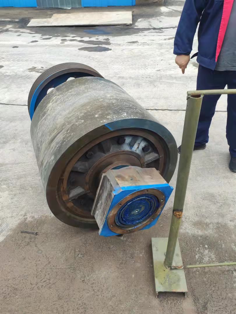

因生产需要,公司需要将直径1-3mm的球形钢渣进行破碎到1mm以下。在河南地区买了一个直径800✖️600,当时发现其中一个辊皮上有车床卡盘的爪印,然后检查硬度大概250HBW,另外一个硬度55-60HRC.在前期交流中,我问辊皮硬度,对方回复是55-60HRC,所以开始认为其中一个辊子硬度不对。后来调试过程发现辊子呈鼓形,对辊间隙超过3mm,所以需要对辊子进行修复加工,在加工过程中发现一下一些问题:
1.加工难度较大,振刀厉害,表面粗糙度很差;
2.原高硬度辊子车削掉2mm左右后,硬度硬度也只有250HBW;
3.无意中发现辊皮不能磁化。
其它厂家提供信息:辊皮为铸件(问不到再多信息);辊皮越磨越硬,出厂200HBW,使用后会达到50-55HRC;毛坯到加工厂后没有经过后期热处理。
我的一些疑问如下,请各位大神帮忙分析一下,本人以设计为主,非热处理专业,说的不对或不清楚请各位专家斧正!
1.同样的材料为什么会出现不同硬度,且硬化层为什么只有2mm以下?
2.不能磁化的原因难道是类似奥氏体类钢材,还是其它什么原因?
3.到底是什么材料才能达到到厂家所说的出厂硬度200HBW,使用后55HRC?
