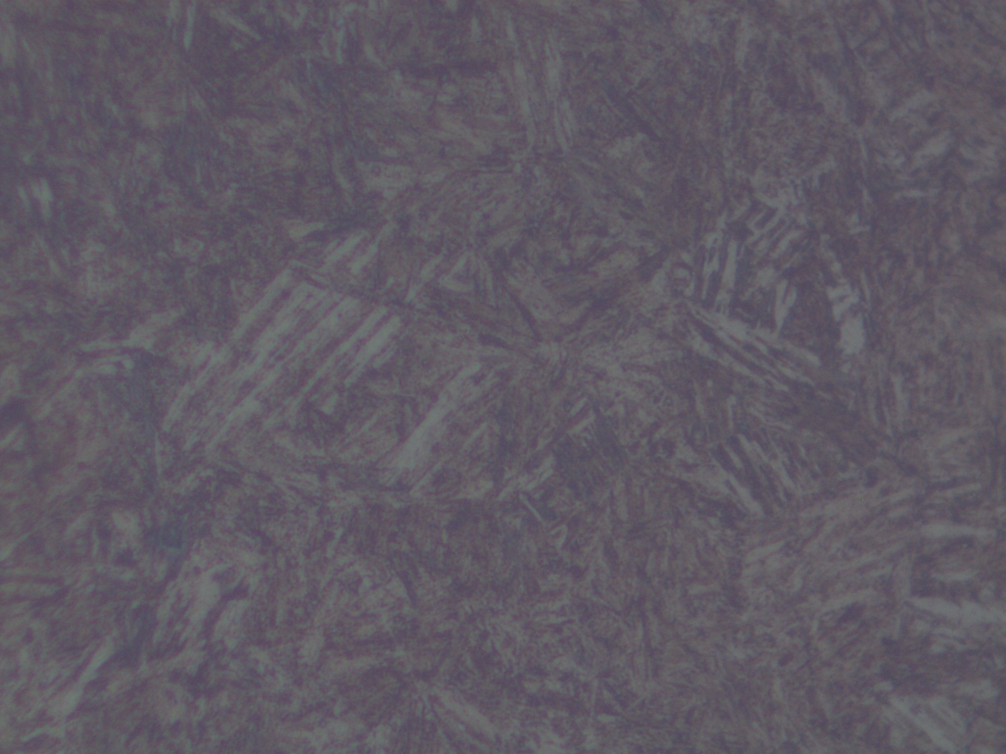

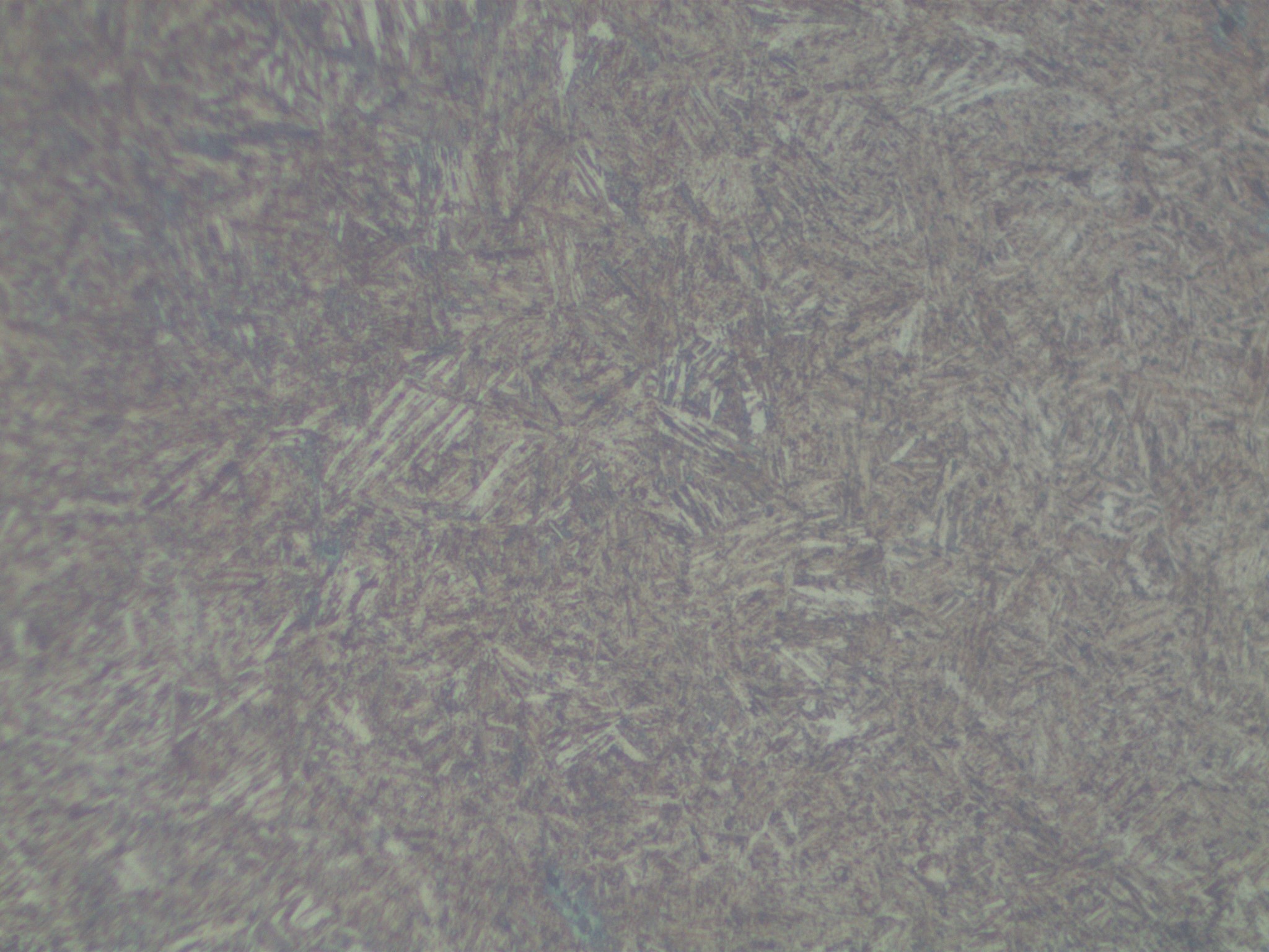

硬度:580~600HV0.3
热处理工艺可能是:淬火+低温回火
材质:1074
请各位老师们看看是什么组织呢
1000X
1000X
500X
500X
最佳答案
查看完整内容
只认得马氏体
签到天数: 286 天
发表于 2021-10-21 17:30:33 | 显示全部楼层
只认得马氏体:lol:lol:lol
 楼主| 发表于 2021-10-22 08:33:24 | 显示全部楼层
请大家看看这里面有贝氏体吗?
签到天数: 1254 天
发表于 2021-10-25 07:52:07 | 显示全部楼层
有贝氏体,羽毛状的那个
 楼主| 发表于 2021-10-25 13:29:49 | 显示全部楼层
请问各位老师,怎么去区分贝氏体组织呢?
 楼主| 发表于 2021-10-26 09:31:31 | 显示全部楼层
另外这里面有残奥吗?请老师们看看呢
签到天数: 29 天
发表于 2021-10-26 16:56:52 | 显示全部楼层
残奥需要腐蚀深点,目前看不出来
签到天数: 345 天
发表于 2021-10-27 14:18:00 | 显示全部楼层
没有贝氏体,都是马氏体
签到天数: 1158 天
发表于 2021-10-27 14:23:33 | 显示全部楼层
看不清楚,这个组织也有可能是淬火加中温回火。回火马氏体组织。
签到天数: 1158 天
发表于 2021-10-27 14:25:44 | 显示全部楼层
就是低温回火温度较高,可能是为了消残奥。
签到天数: 323 天
发表于 2021-10-27 15:00:16 来自手机 | 显示全部楼层
星杰热处理有金相培训,可以集中时间学习一下。
签到天数: 25 天
发表于 2021-10-27 21:10:29 | 显示全部楼层
上贝氏体和屈氏体组织;
签到天数: 637 天
发表于 2021-10-28 09:28:38 | 显示全部楼层
你好,是实际操作的培训还是理论的培训啊
签到天数: 122 天
发表于 2021-10-28 15:27:30 | 显示全部楼层
马氏体和先析铁素体,少量未熔铁素体
签到天数: 554 天
发表于 2023-3-31 15:01:42 | 显示全部楼层
只有马氏体,没有贝氏体
签到天数: 387 天
发表于 2023-5-3 15:22:11 | 显示全部楼层
马氏体和贝氏体,残奥很少。
签到天数: 780 天
发表于 2023-5-5 08:10:29 | 显示全部楼层
马氏体+上贝,和少量未熔铁素体.
签到天数: 17 天
发表于 2023-6-25 08:44:22 来自手机 | 显示全部楼层
同问,贝氏体如何区分
签到天数: 1129 天
发表于 2023-8-9 20:22:41 来自手机 | 显示全部楼层
,需要提供下冷却介质。看组织应该是马氏体
签到天数: 125 天
发表于 2023-9-11 08:10:18 来自手机 | 显示全部楼层
回火马氏体,再加一些上贝氏体组织。
