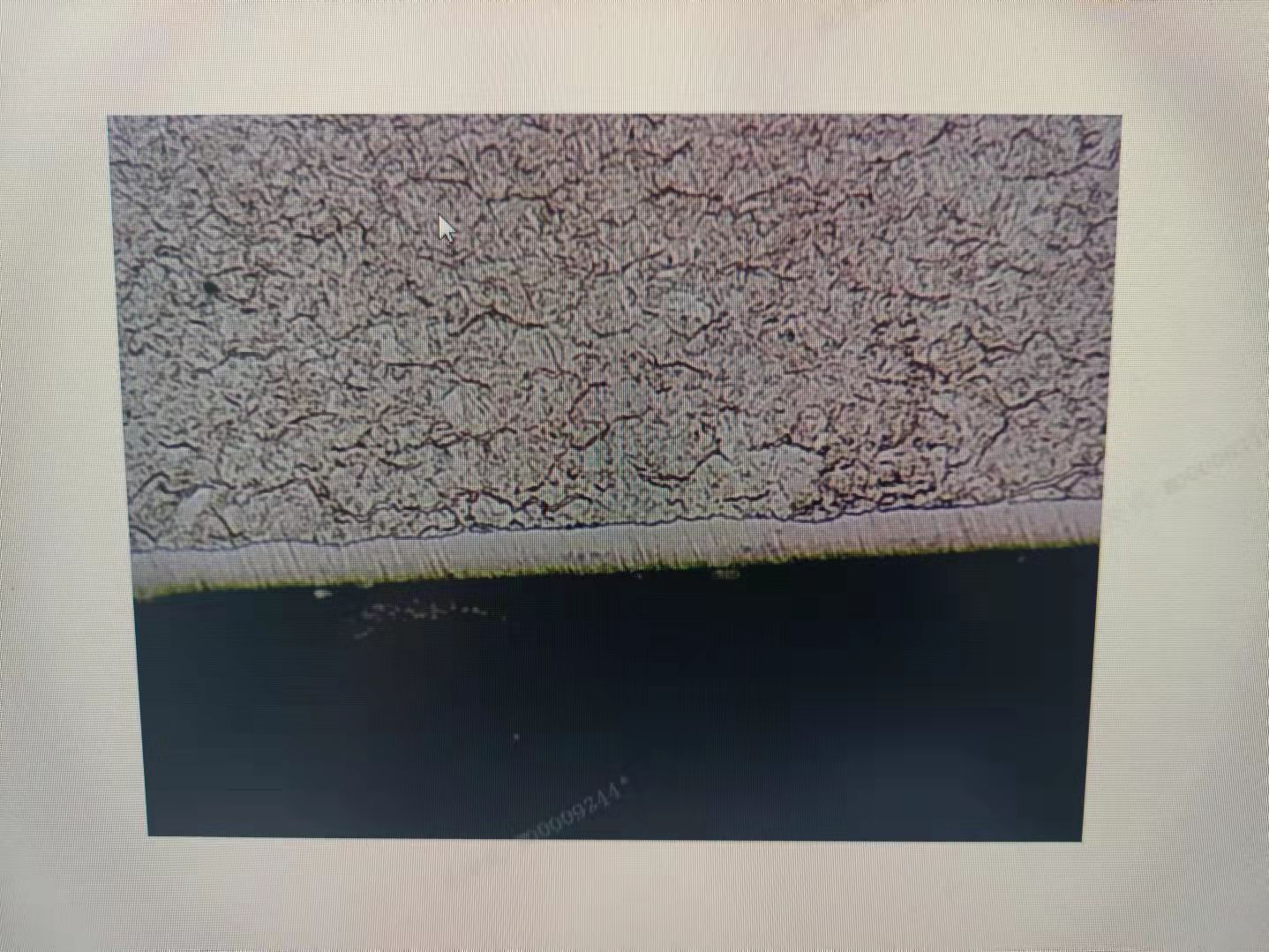

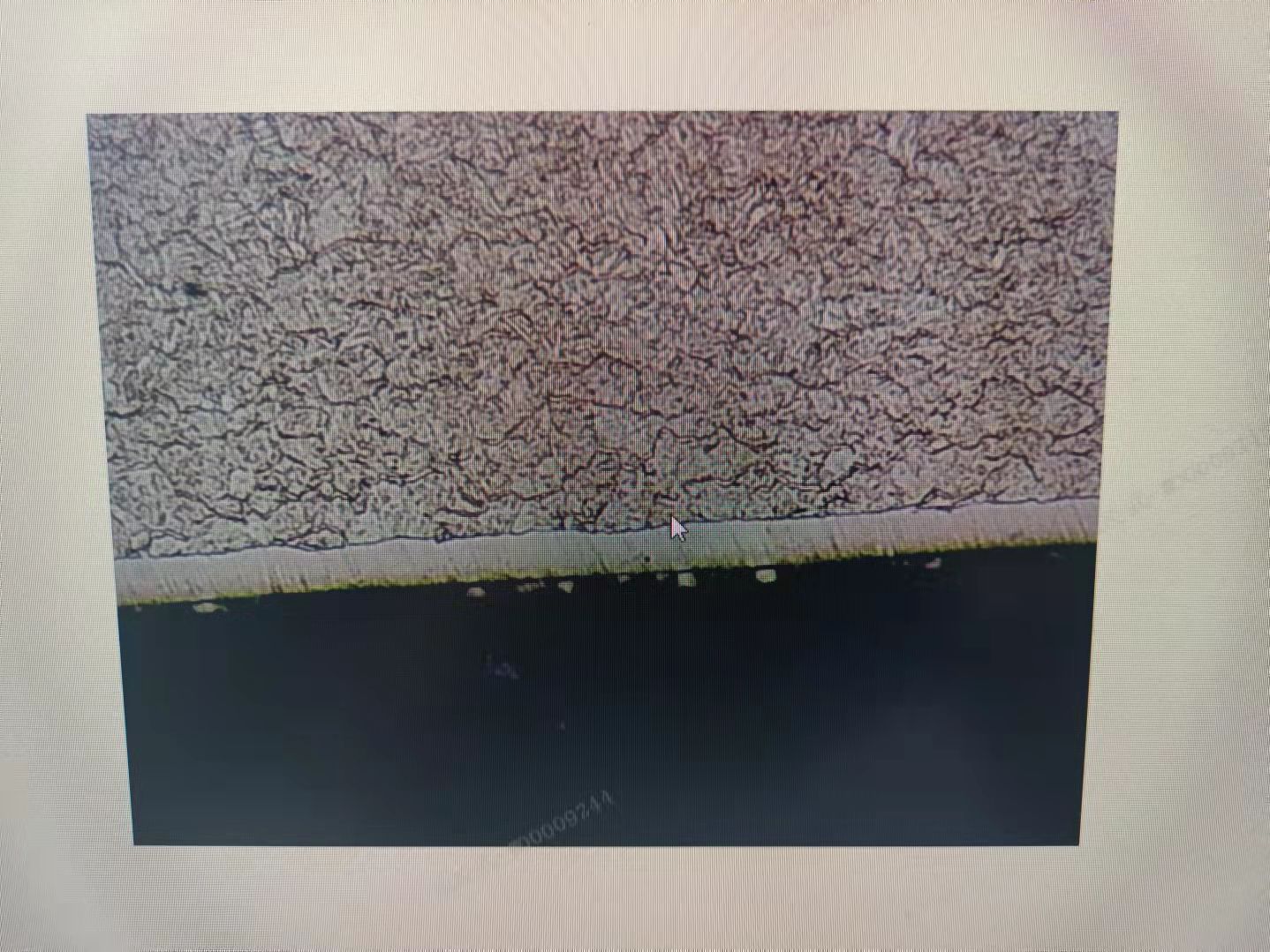

材质为25Cr2MoV,不知道图片中有没有脉状氮化,还有黑色一条一条是什么物质,怎么引起的
材质25Cr2MoV
材质25Cr2MoV
材质25Cr2MoV
材质25Cr2MoV

发表于 2021-10-19 15:13:42 | 显示全部楼层
没有脉状氮化物。化合物很深吧。

发表于 2022-1-10 14:12:39 | 显示全部楼层
你这个没有脉状氮化物。你用是啥腐蚀呀?

发表于 2022-6-29 11:42:11 | 显示全部楼层
这两张图片上没有脉状氮化物啊
