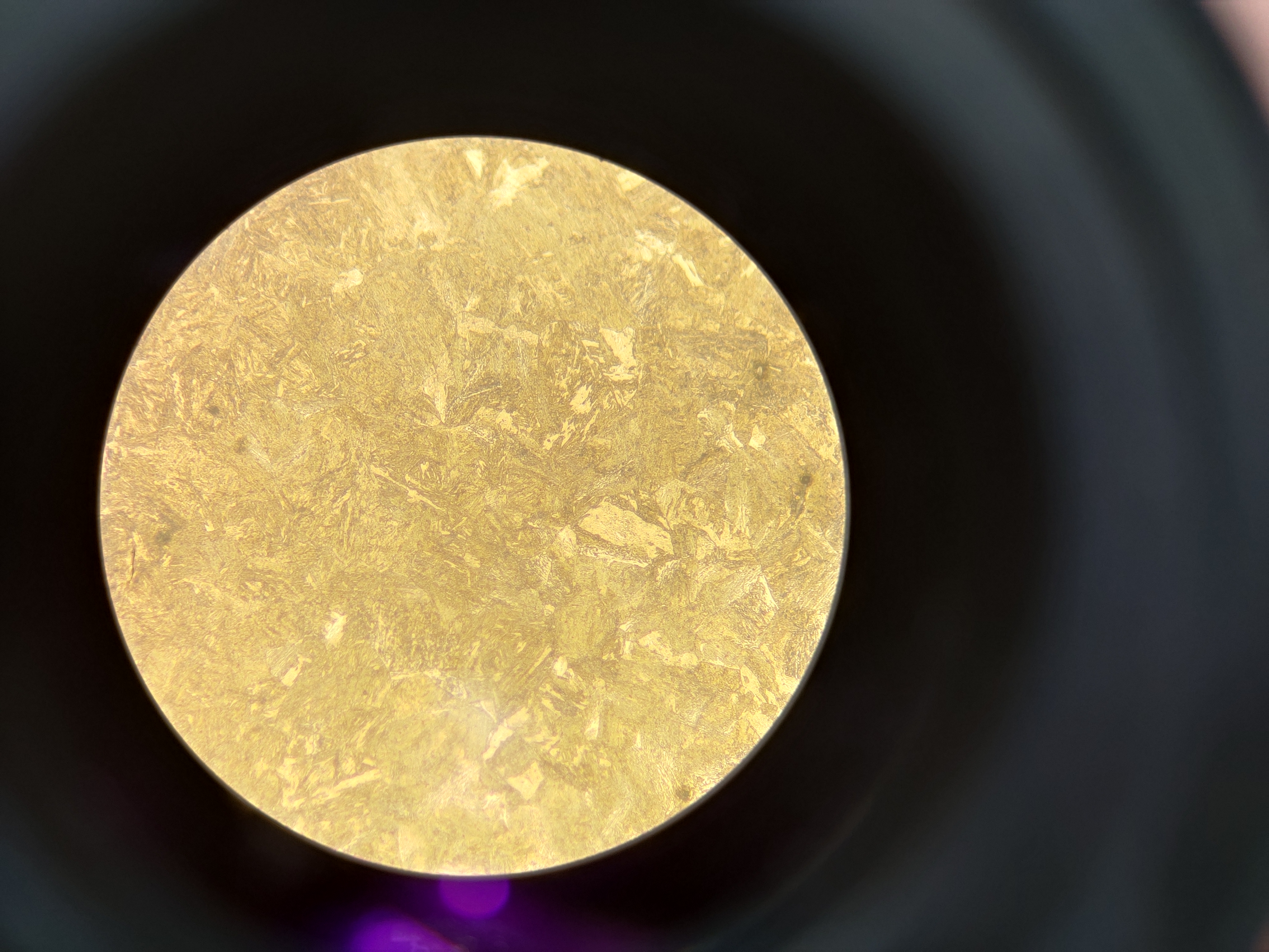

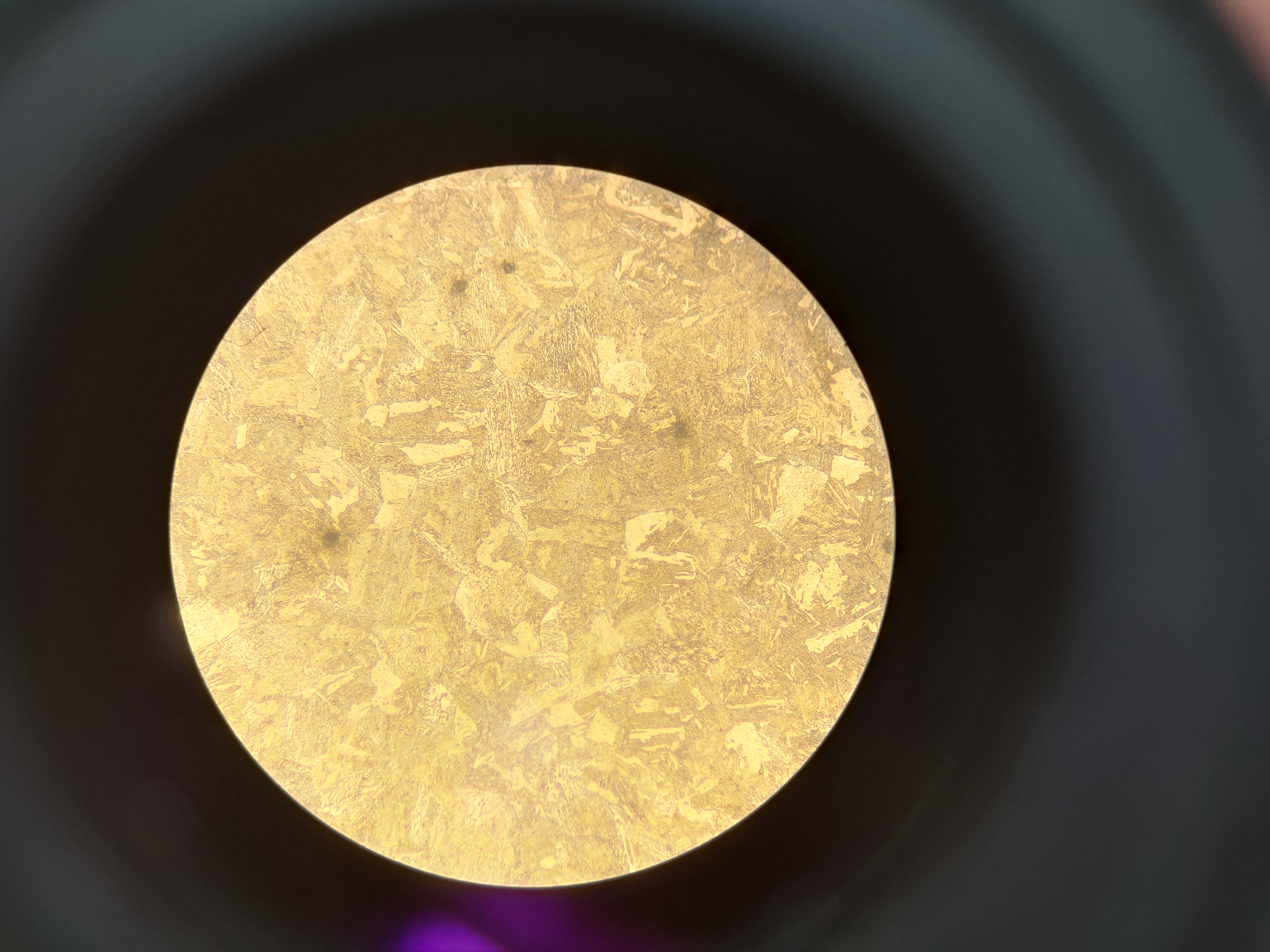

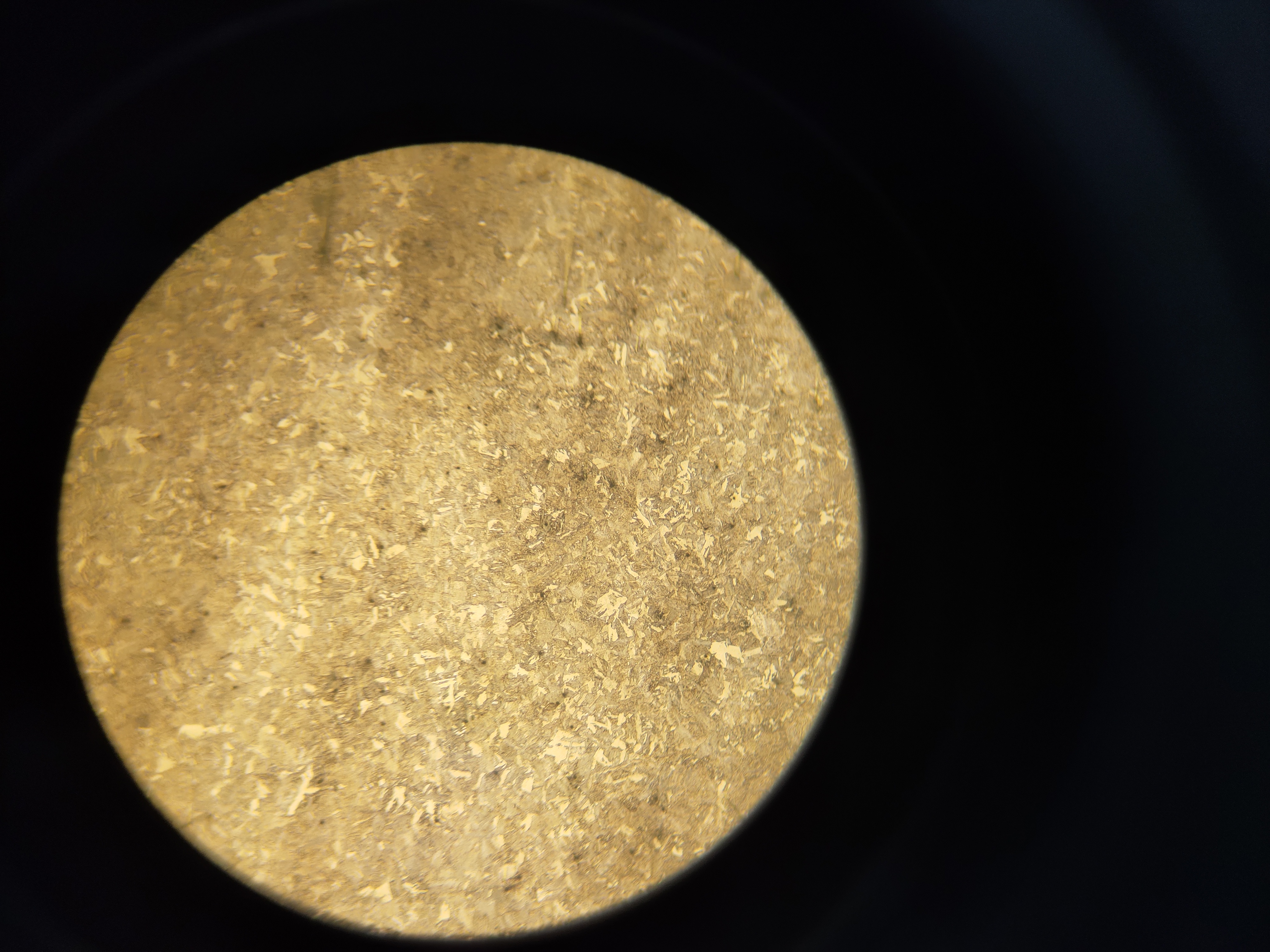

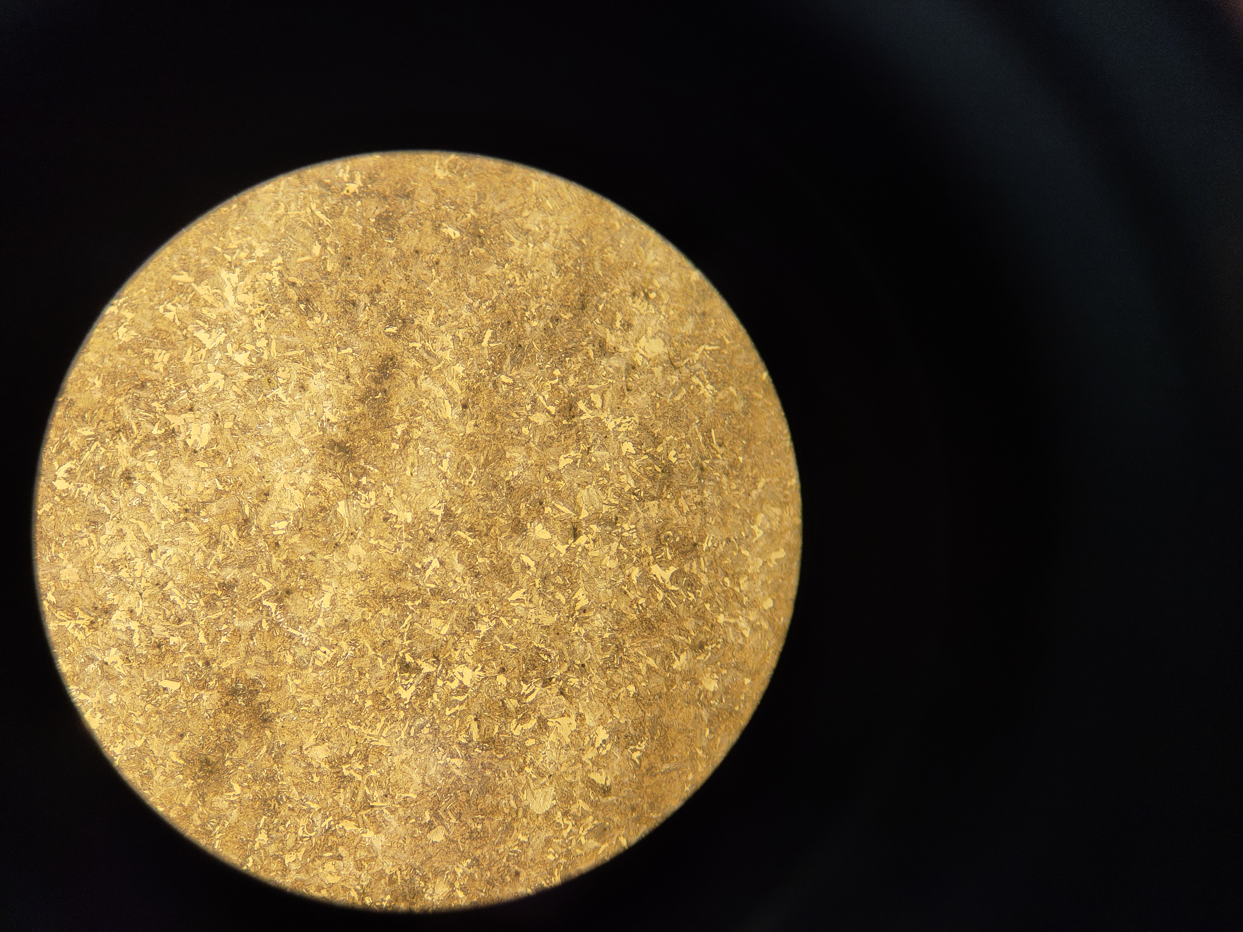

这个是34CRMO1A材料调质后的,帮忙看下组织和晶粒度
500倍镜头下
500倍镜头下
500倍镜头下
500倍镜头下
100倍镜头下
100倍镜头下
100倍镜头下
100倍镜头下

发表于 2021-9-18 08:15:46 | 显示全部楼层
回火索氏体,还有少许片状铁素体。 晶粒度不是这么做的,目前看不出来
咋看的呀,能不能帮我标一下啊,哪个是片状铁素体啊,哪个是回火索氏体
签到天数: 1288 天
发表于 2021-9-18 13:25:36 | 显示全部楼层
下面2个红的是铁素体   上面大圈是回火索氏体

发表于 2021-9-18 13:28:21 | 显示全部楼层
看不出晶界,无法评价晶粒度。另外晶粒和组织腐蚀方法不同,建议楼主学习下相关知识

 楼主| 发表于 2021-9-18 13:44:24 | 显示全部楼层
我只有4%的硝酸酒精,没有苦味酸,问过别人说是用4%的硝酸酒精浅腐蚀能看到
签到天数: 498 天
发表于 2021-9-18 14:06:34 | 显示全部楼层
那得多腐蚀几次看看了,我之前也这样做过,不明显,特别是不同钢材之间效果区别很大。现在杭州有一家卖液体的,替代苦味酸。
