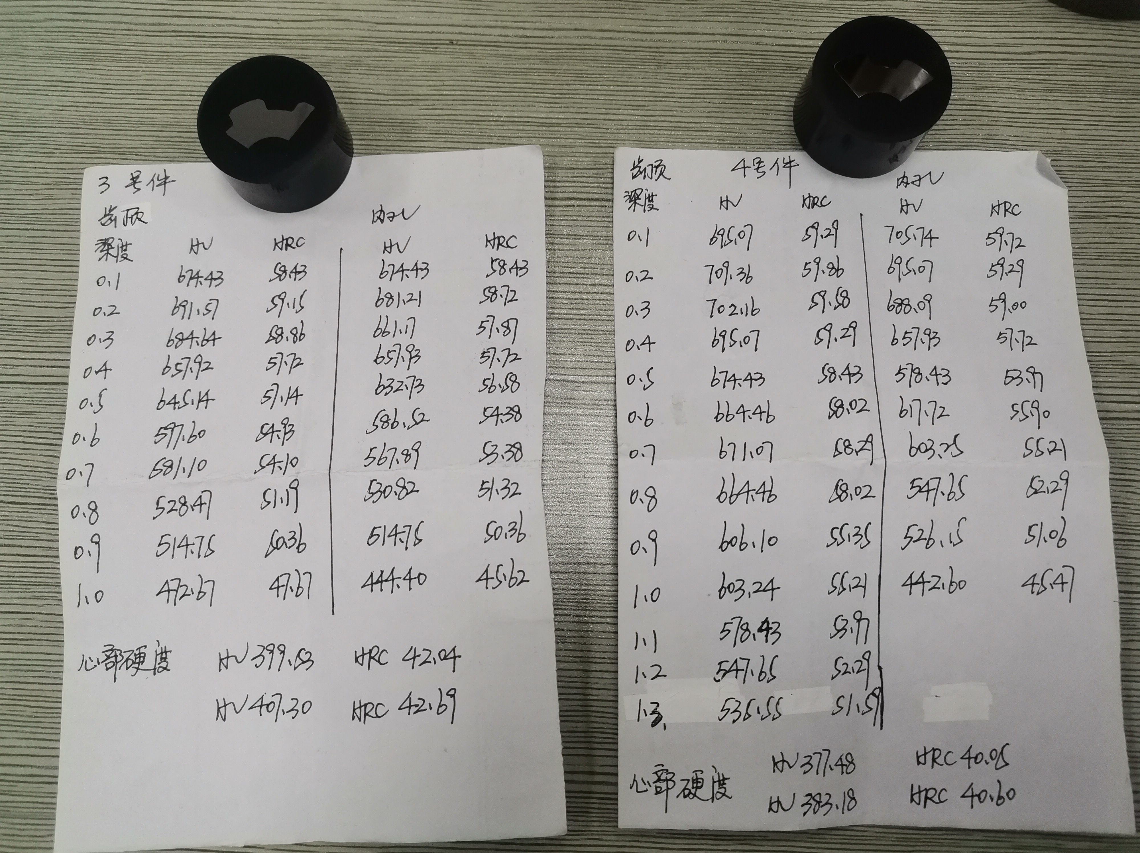

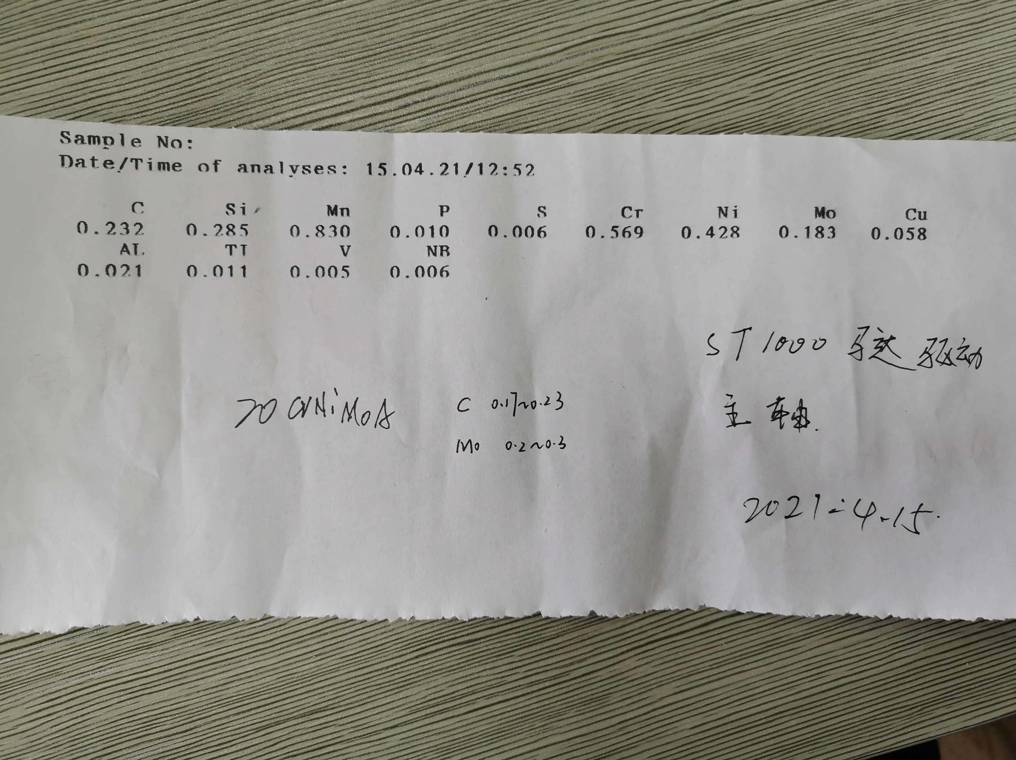

       我公司有一款花键轴是仿制进口来做的,但自制轴在静扭机上的扭转数据与进口件相差较大,进口件是4800Nm扭断力矩15.1度扭断角度,而自制件是3700Nm扭断力矩9度扭断角度。想求助看看如何能实现进口件高强度、高韧性的特性?进口件的热处理工艺会是怎样做的?
(1)进口件经成分分析是与20CrNiMo基本一致的(见附件图片)

(4)进口件(3#)与自制件(4#)的表面硬度、芯部硬度检查对比见附件图片
进口件经成分分析
进口件经成分分析
3#进口件-4#自制件表面及芯棒硬度检查对比

你需要做一个完整的对比表来找原因, 对比 化学成分 晶粒度 淬透性 纯净度 热处理后的机械金相组织和机械性能。

花键轴的扭矩疲劳强度与零件的抗拉强度基本成正比,进口件的芯部硬度400HV对应的抗拉强度1290MPa.自制件的芯部硬度380HV对应的抗拉强度1220MPa。提高材料的淬透性,芯部硬度上升后的扭矩也会提高
