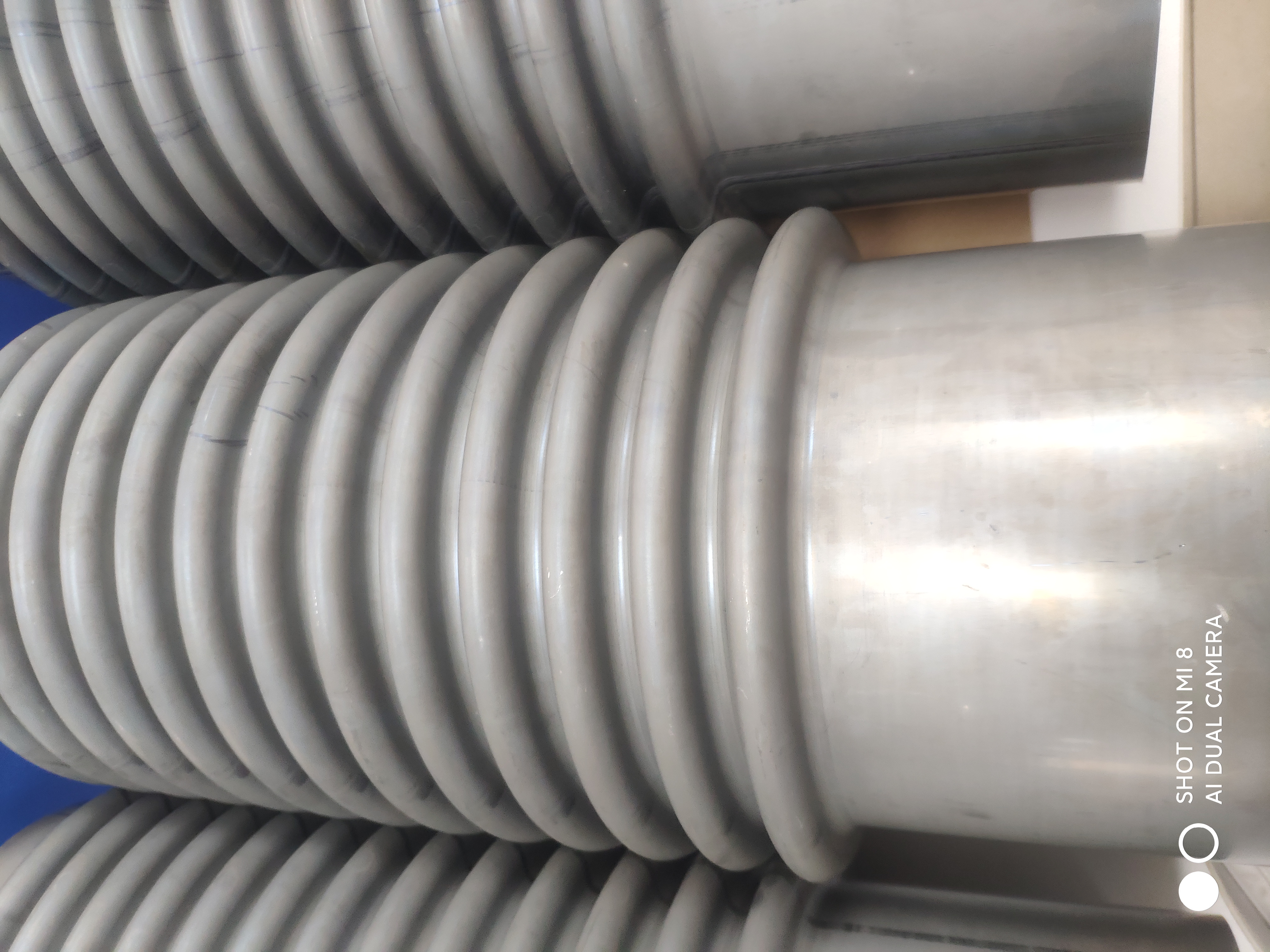

真空热处理了一批HAYNES ® 625 材料的管子,处理温度927度,氮气快速冷却,处理后颜色是灰色的(要求光亮),外协酸洗,酸洗厂浸泡了十几个小时,外观颜色无变化,求热处理工艺及酸洗工艺交流分享
