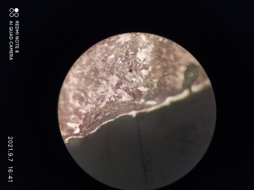

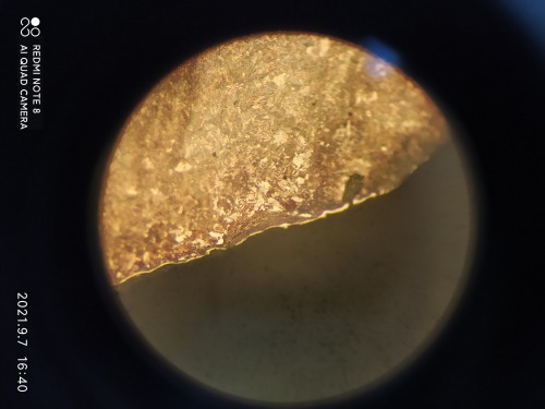

200倍下和400倍下金相组织,请问白色块状是铁素体吗?如果不是那是什么?怎么形成的

您指的是哪个位置 您要说清楚,试样边缘表层的白色组织 是白两层   具有较高的硬度以及耐磨性  不过脆性较大    一般来说渗氮的产品都是需要有白亮层的  不过你这个有可能是制样的原因 磨得时候给白亮层干掉了

从图片看,看不到渗氮层。在100倍下,渗氮层应该很明显才对,例下图,H13渗氮层。

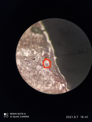

红色位置的白色块状,是铁素体吗?

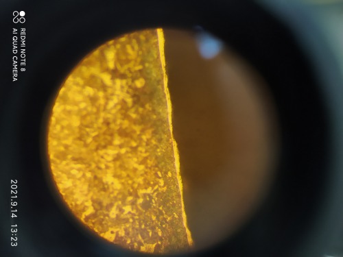

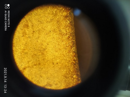

还有的是40Cr的,白亮层稀松,中间好像分开了呢
