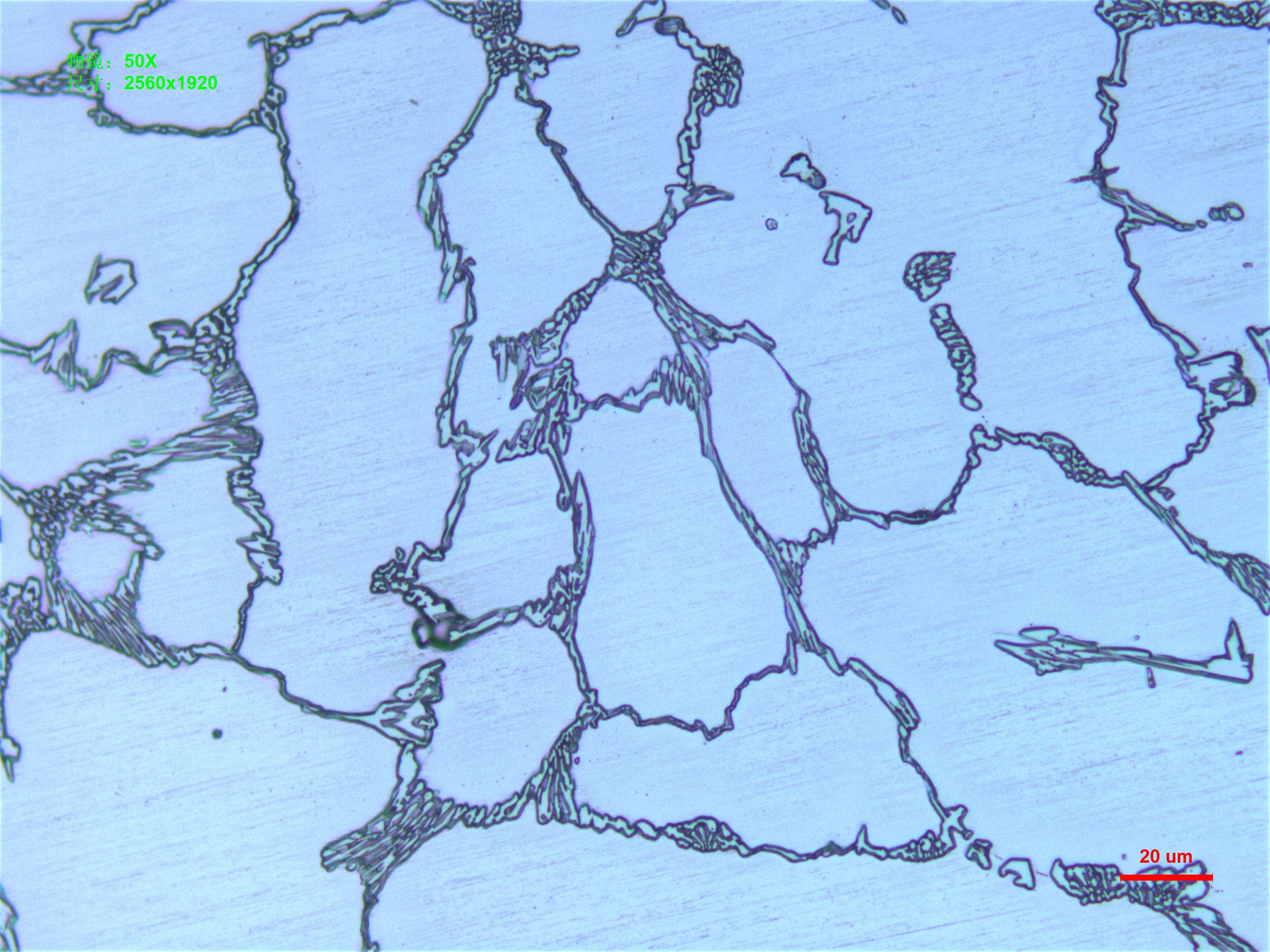

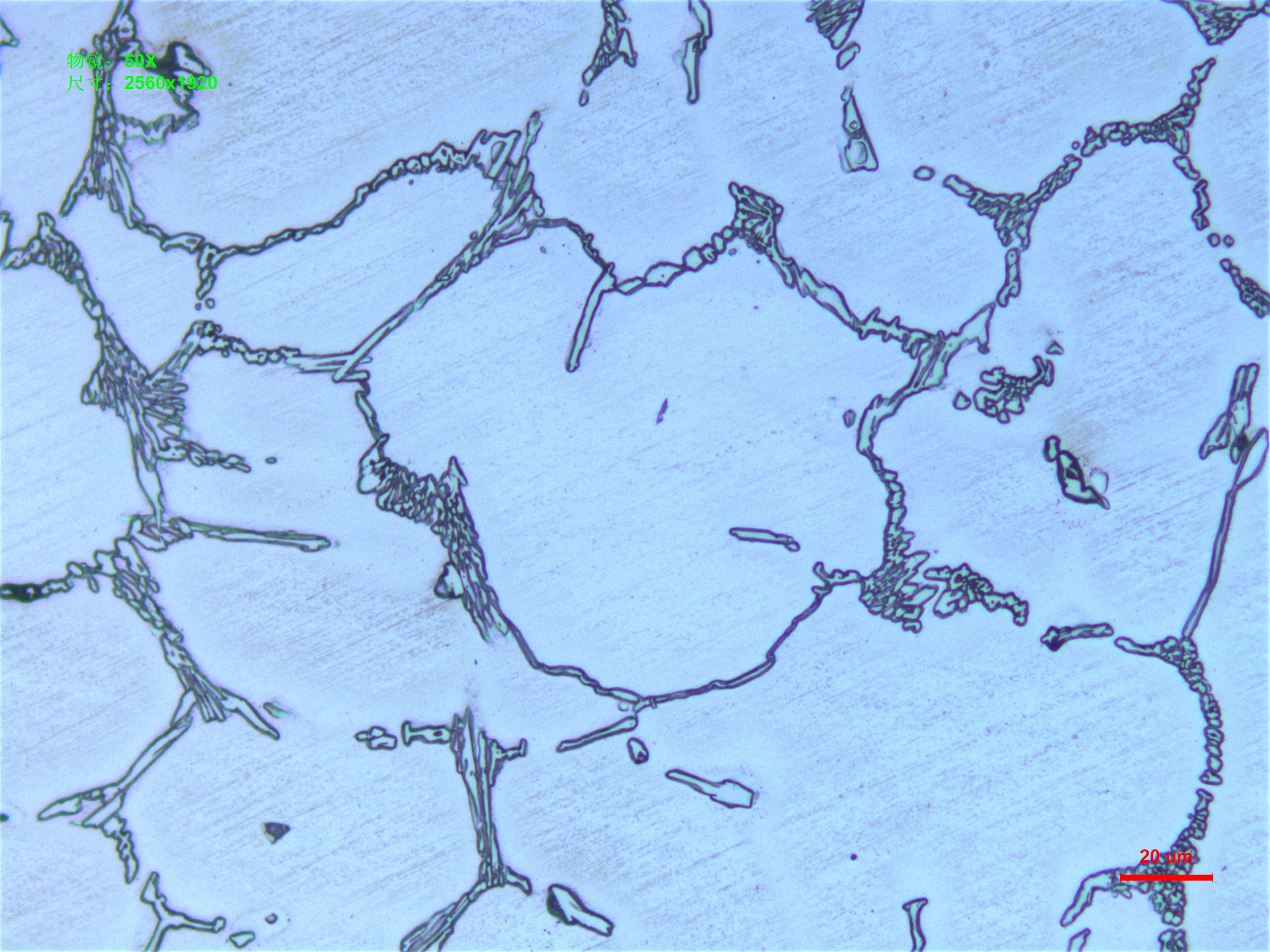

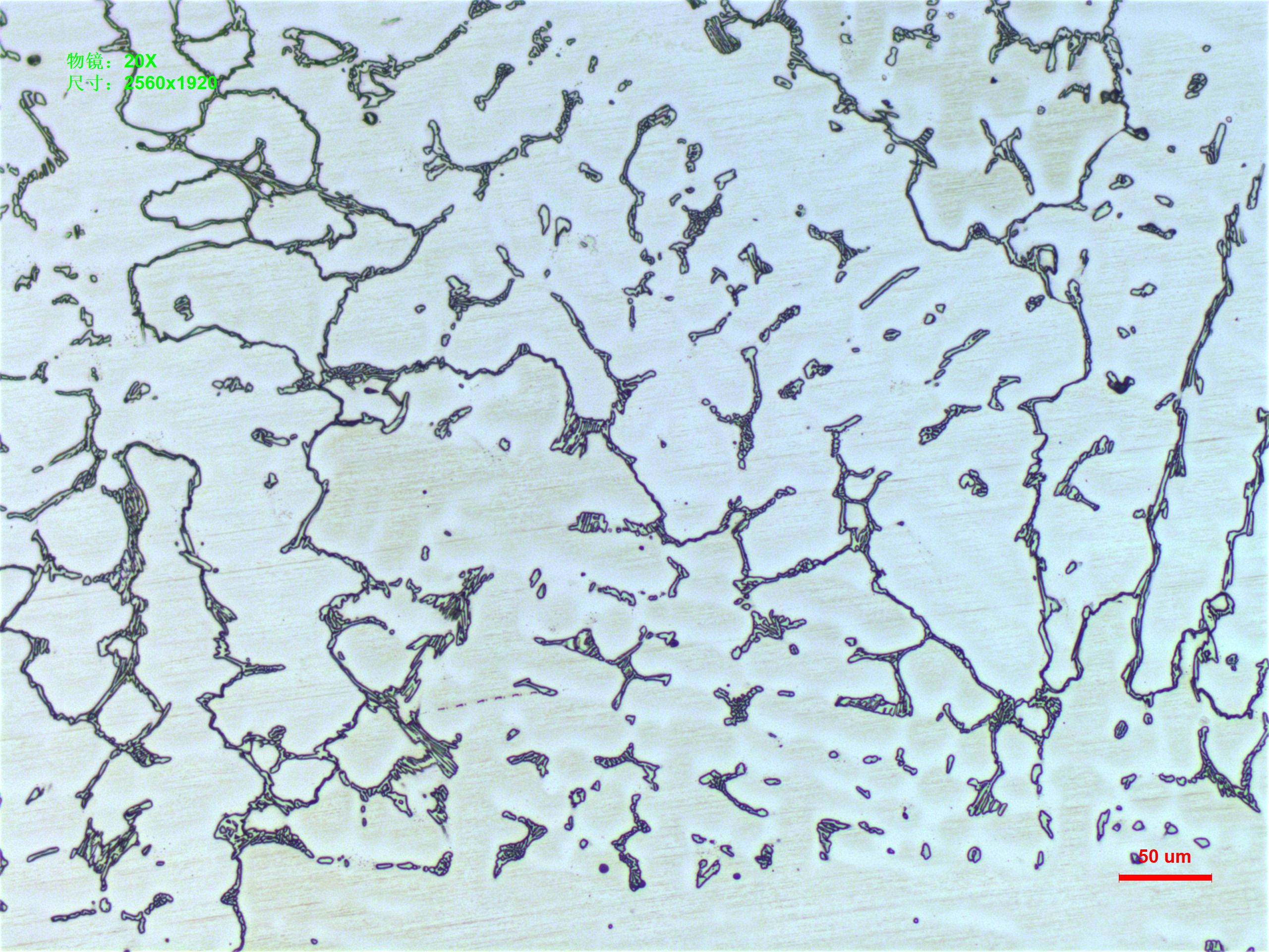

光谱主要化学成分:C 0.30,Mn 0.60,Si 1.0,Ni 50,Cr 18.8,Co 0.18 金相组织如图,组织为沿晶碳化物吗
签到天数: 1288 天
发表于 2021-9-2 15:40:03 | 显示全部楼层
看成分是镍基高温合金
回复 顶 1 踩 0
签到天数: 364 天
发表于 2021-9-8 12:53:26 | 显示全部楼层
耐热钢,类似2520之类的,
