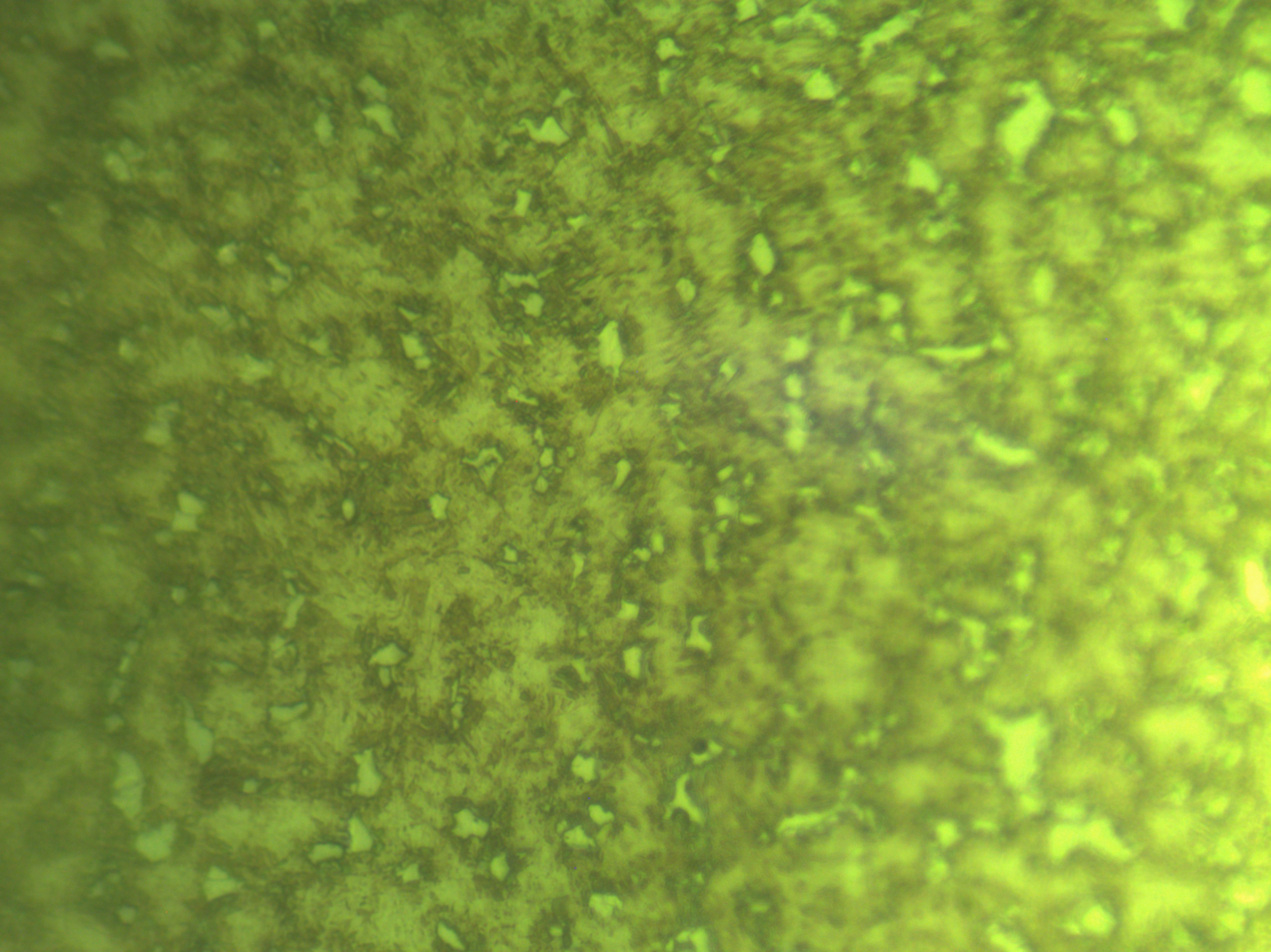

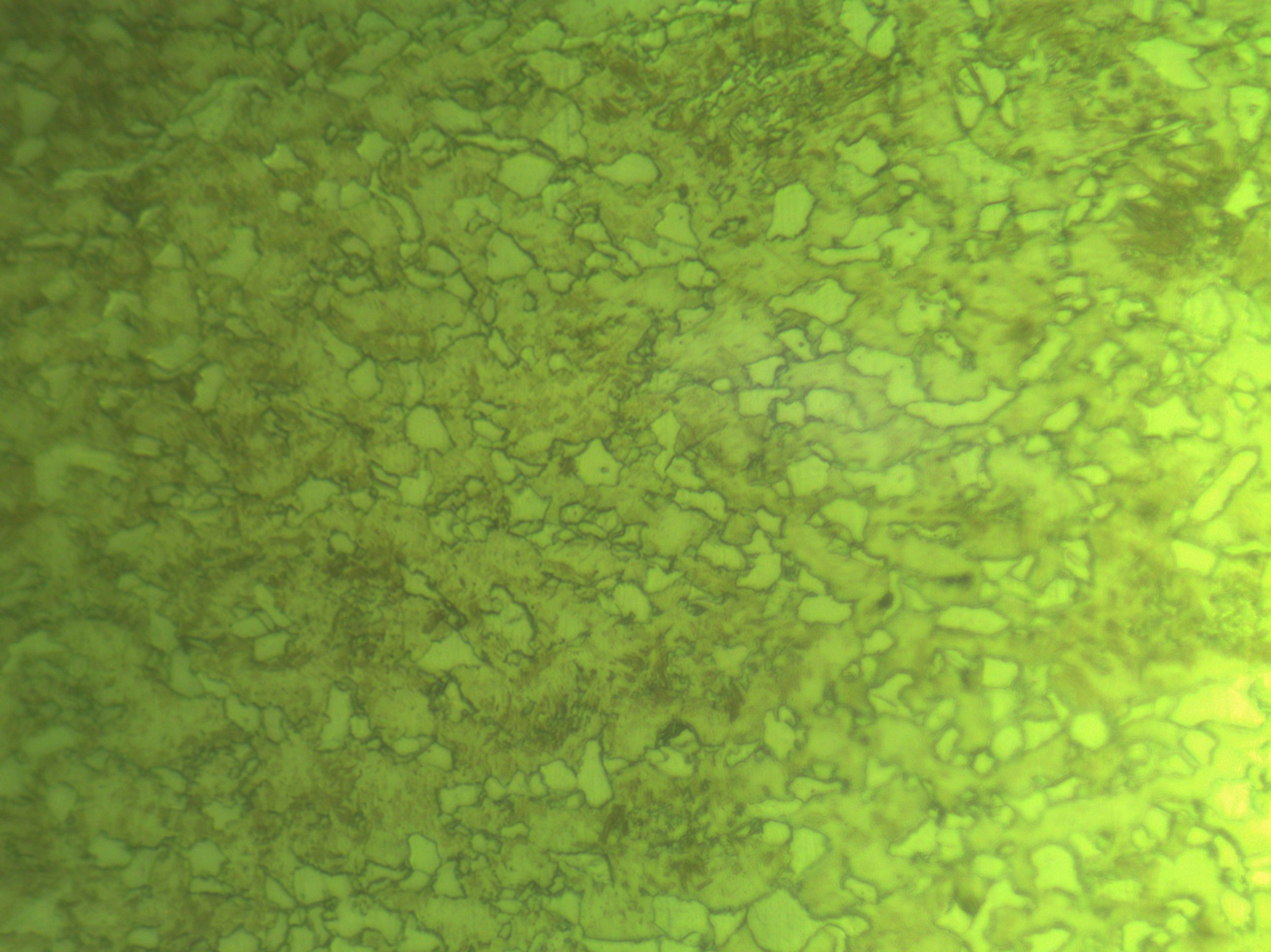

请问老师C0.38 Si0.29 Mn1.34 无缝钢管表面超音频淬火为什么组织里有铁素体?

大块状未溶铁素体,沿晶屈氏体网,晶内隐晶马氏体。 典型的欠热组织。 需要提高加热功率或稍微增加加热时间。

第二张是外表面,第一张靠近原始组织,原始组织是珠光体+铁素体。

很明显的欠热 组织  调整工艺吧  把功率加大

j加热温度不足,冷却能力不够快!

表面淬火需要选择频率与技术要求相匹配,当不匹配的时候,功率和运行速度要结合起来调。
