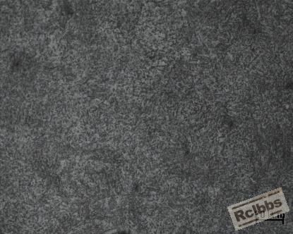

楼主看来是好奇心来了,通常情况下中碳钢采用调质处理得到综合机械性能较好的索氏体组织。那就发个45钢的你看看吧

楼上的朋友,你发的这个调质处理的照片可不怎么好,铁素体含量太高了,并且有的象正火组织.

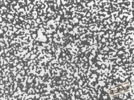

30Mn2调质 1000X
以上两张图片皆不典型,请看30Mn2调质  1000X。

这张看起来不错,效果

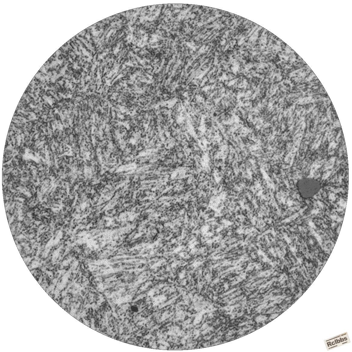

原帖由 wangyr3106 于 2008-12-9 20:05 发表
40015
回火索氏体+极少量铁素体    500x
好象有针状贝氏体啊!!
发表于 2009-1-12 11:22:58 | 显示全部楼层
这怎么可能是索氏体

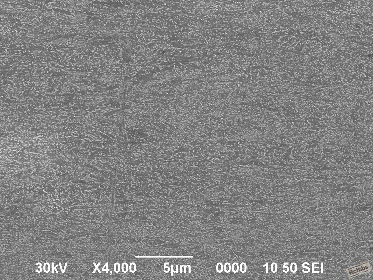

这个看看怎么样
电镜照片,白色均匀分布的渗碳体
电镜照片,白色均匀分布的渗碳体

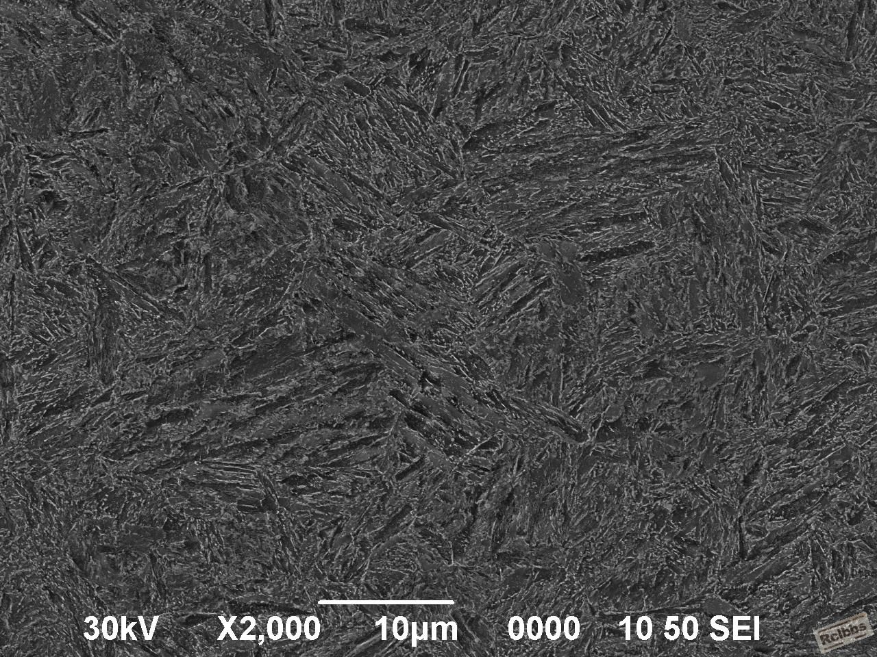

保持M位相的回火S
保持M位相的回火S

图片看起来有点模糊,也许是光亮点,或者腐蚀浅了,不分清

8,13楼发的图片效果是不错的,但13楼图片看上去有点腐蚀深了,是我个人意见哦,别介意
发表于 2009-1-13 17:46:44 | 显示全部楼层
我个人认为,8楼和13楼的金乡(相)组织更象回S
\当然也有可能45#的调质回S 有点特别吧'?///但个人觉得不象回S

8楼的照片不错.

回复 13# 金相组织 的帖子
这个照片比较真实接近

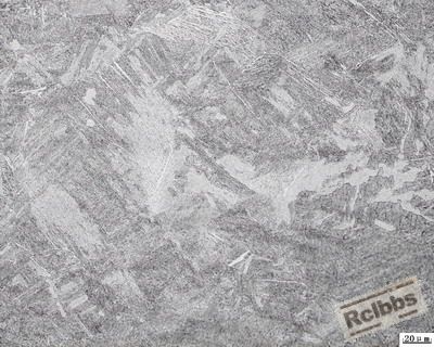

发表于 2009-1-31 13:08:16 | 显示全部楼层
40Cr调质,回火温度较高。
