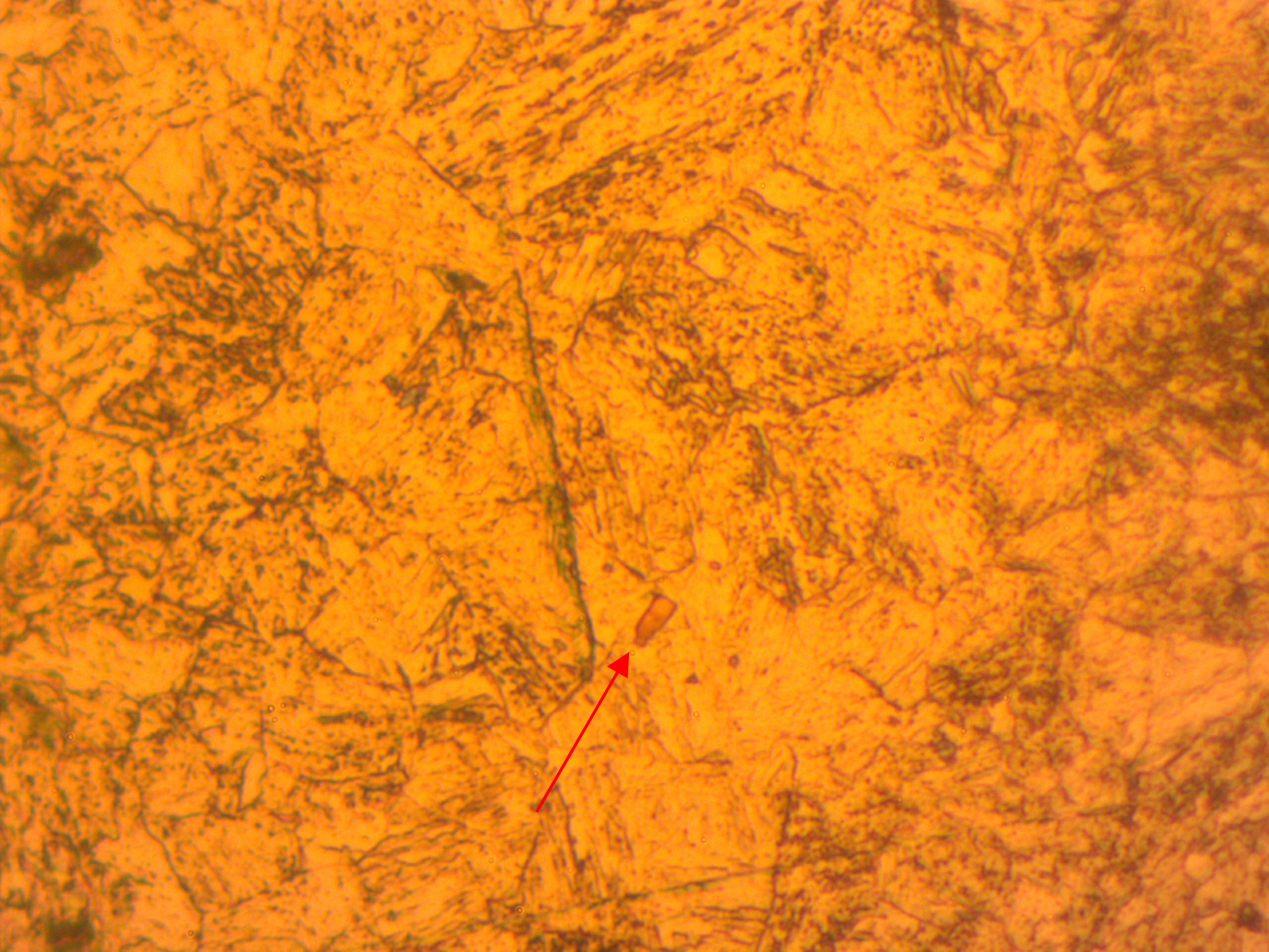

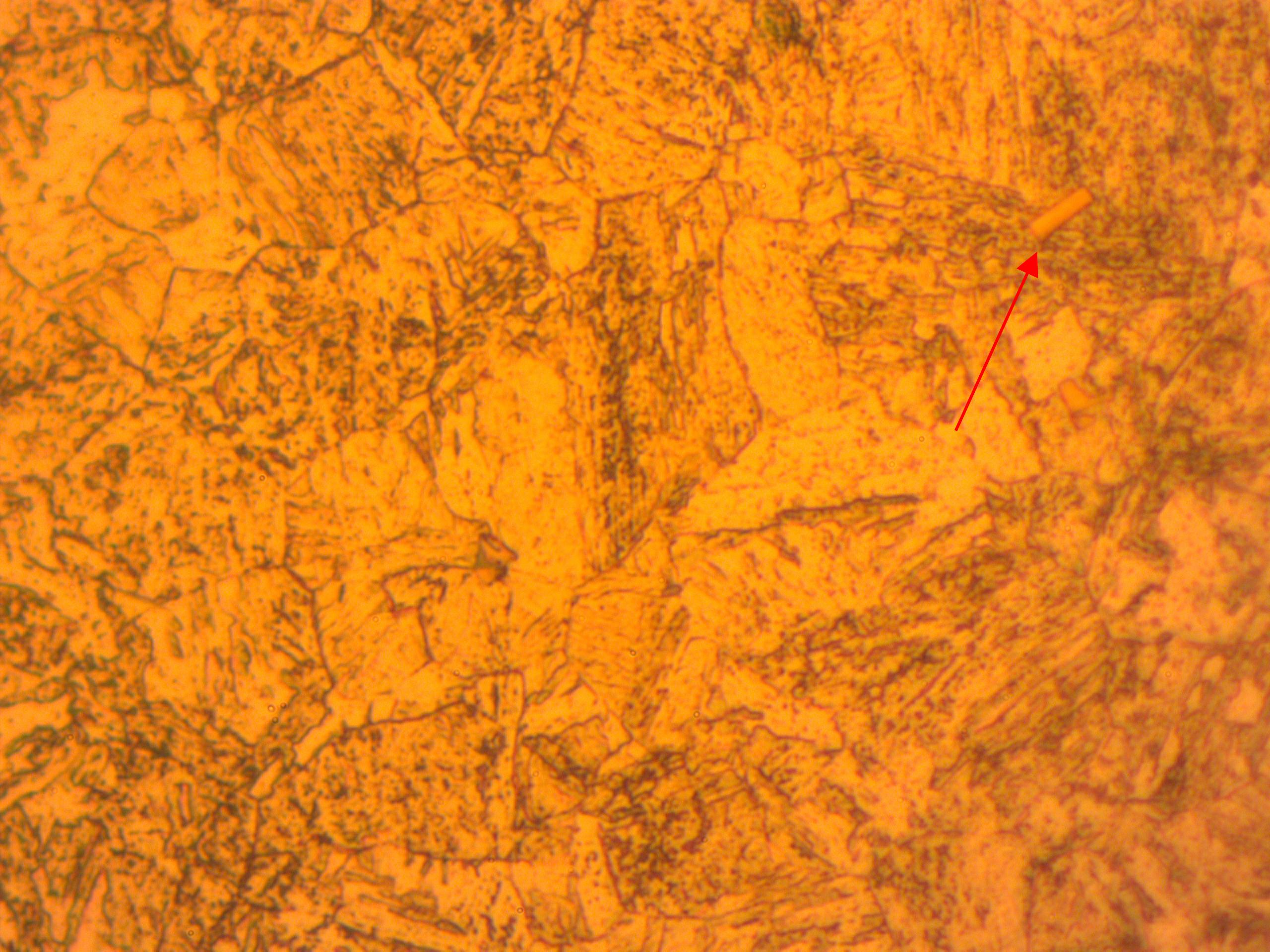

20CrMnTi,圆棒,渗碳淬火(860度)后芯部组织内发现了一些形状规则的异物,请问有哪些可能?
见红色箭头
见红色箭头
见红色箭头
见红色箭头

发表于 2021-8-22 08:26:48 | 显示全部楼层
非金属夹杂物,应该是氮化物类夹杂
签到天数: 269 天
发表于 2021-8-25 10:51:58 | 显示全部楼层
看样子有点像氮化钛。楼主的显微镜色彩太黄了,颜色失真。不大好评判。如果是氮化钛和基体颜色是有区别的。
签到天数: 549 天
发表于 2021-9-30 15:38:35 | 显示全部楼层
从形态看应该是氮化钛。
