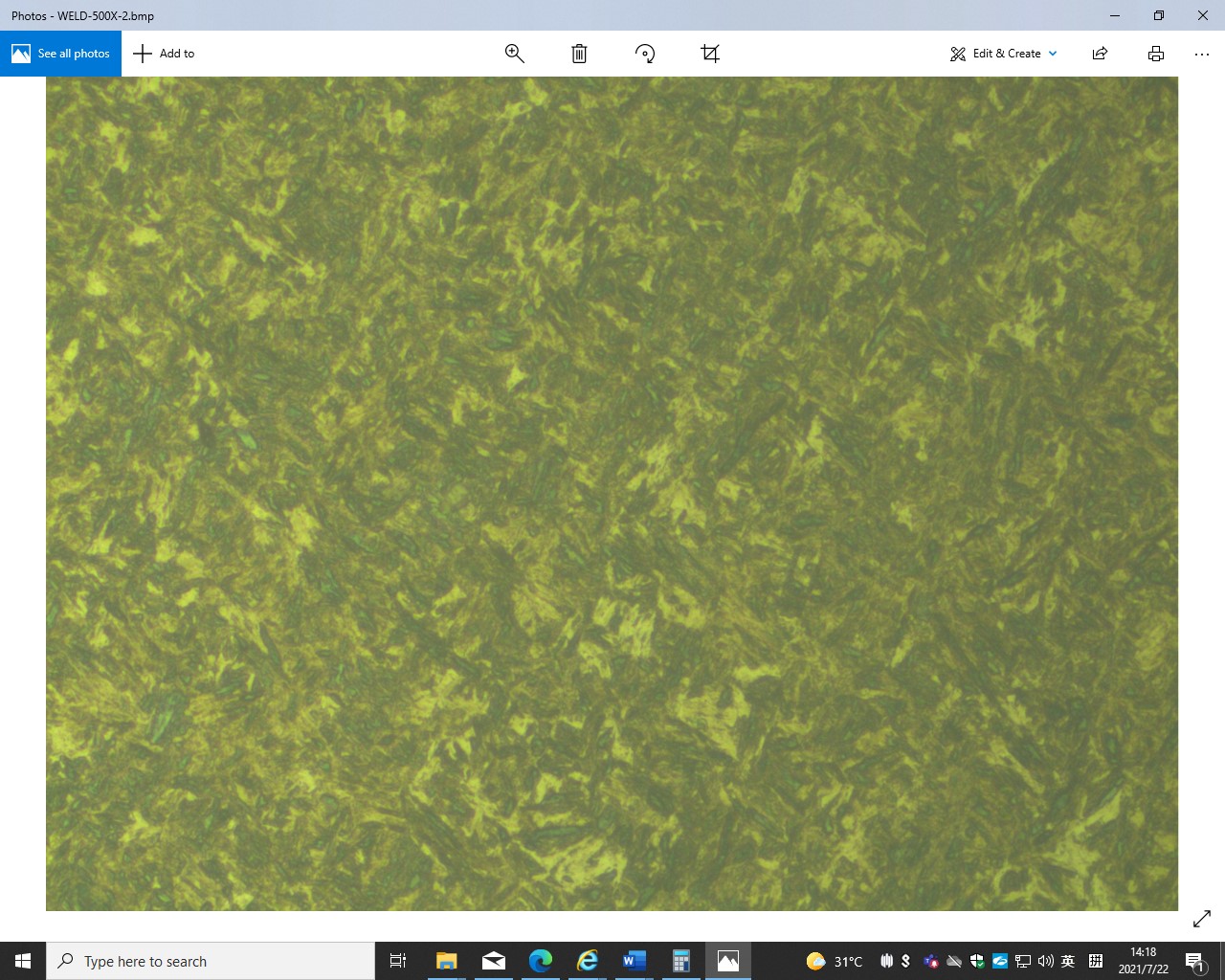

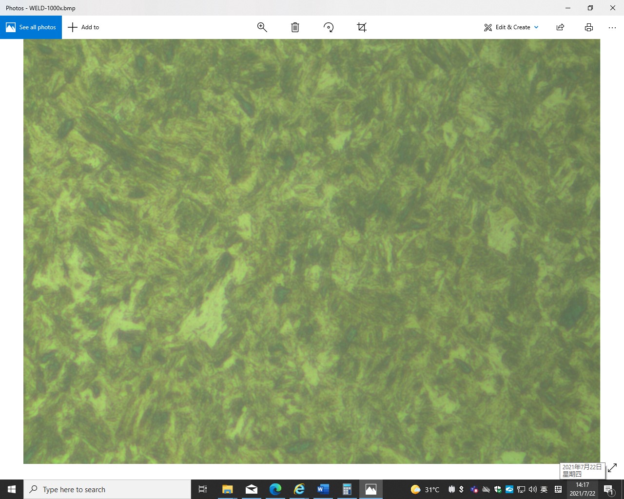

这是BR1500HS管上的焊缝处组织照片,请大家帮忙看看是什么组织呢~
500X

1000X
1000X

发表于 2021-8-10 14:39:14 | 显示全部楼层
应该就是马氏体组织。
