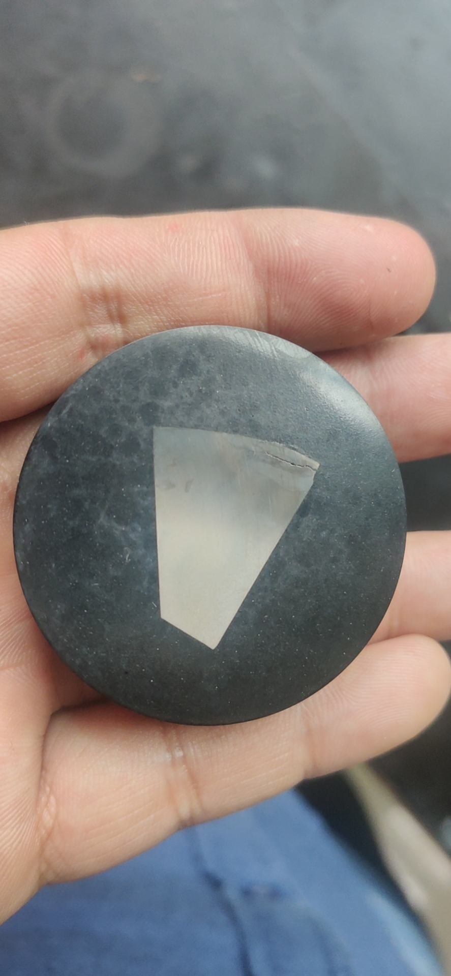

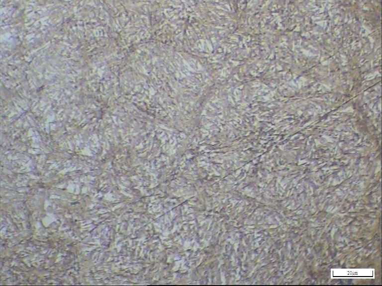

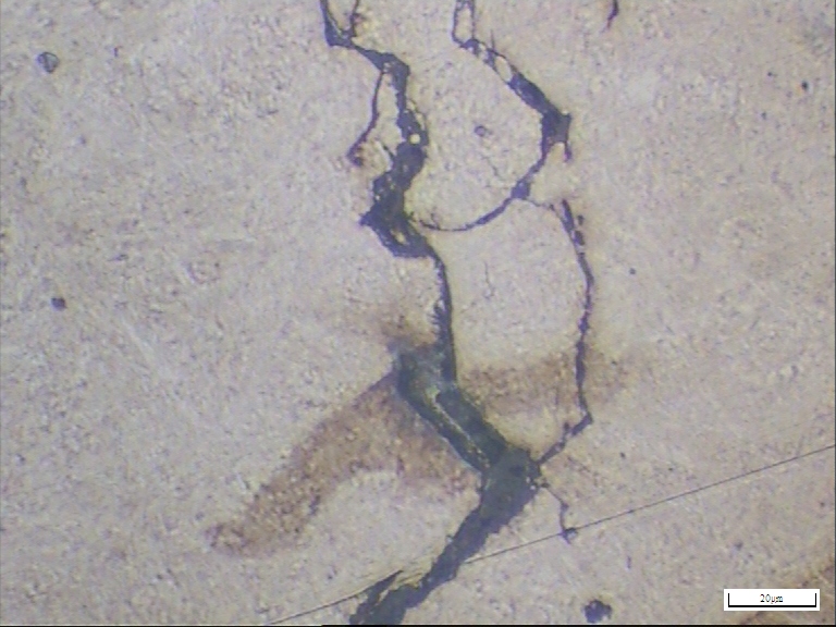

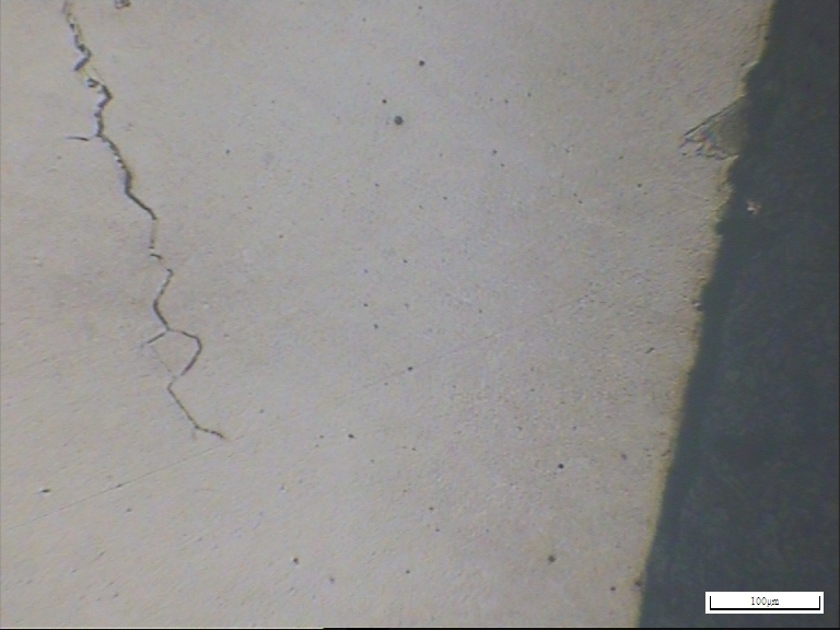

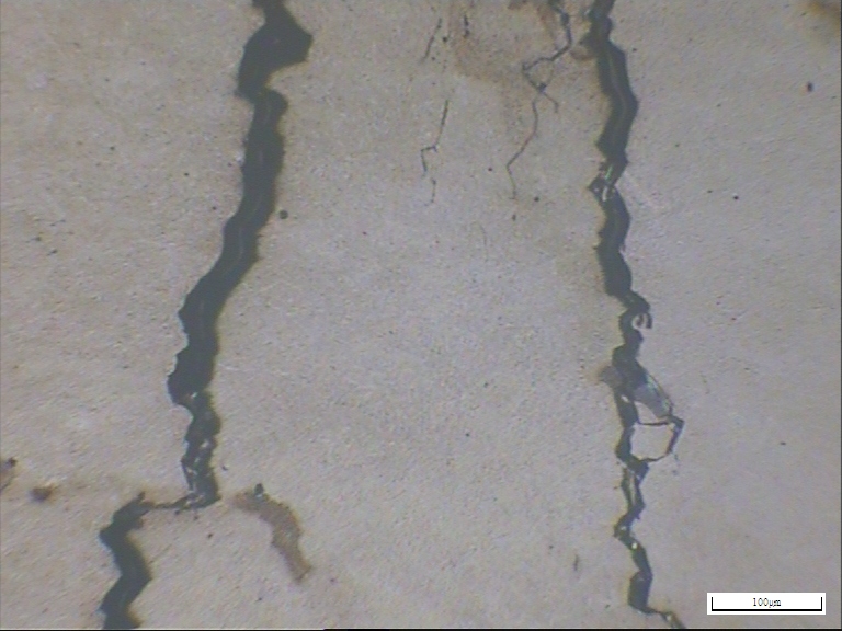

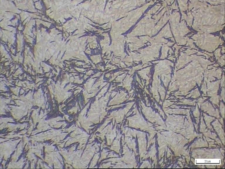

轴承钢感应淬火,开裂了,帮忙看一下,这黑色的算是马氏体针还是晶界氧化?算马氏体针的话,为什么和内侧的针颜色不一样?

   表面容易腐蚀有两点:1.可能有贝氏体类组织  2.表面部分自回火
   其实问题点在轴承感应淬火上面,轴承组织做这么粗,不开裂都难。

黑色的是贝氏体

感应淬火的典型状态。不一样是对的。关键是裂纹要照片显示出来。看看是什么性质的裂纹。按理说如果是淬火一般表面是压应力,不会裂开的。

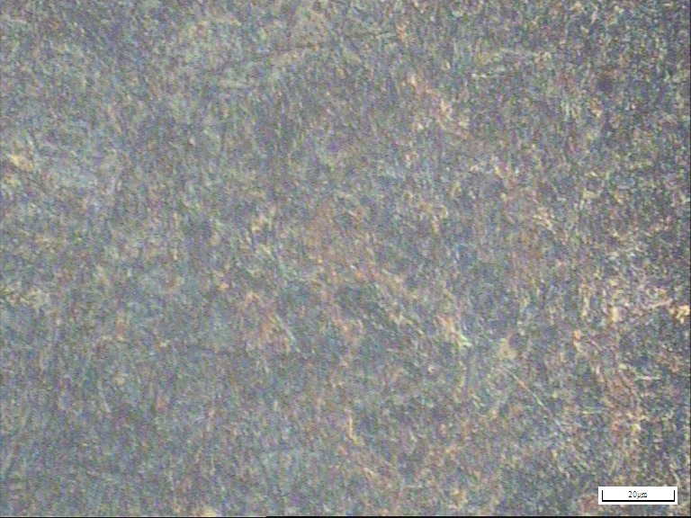

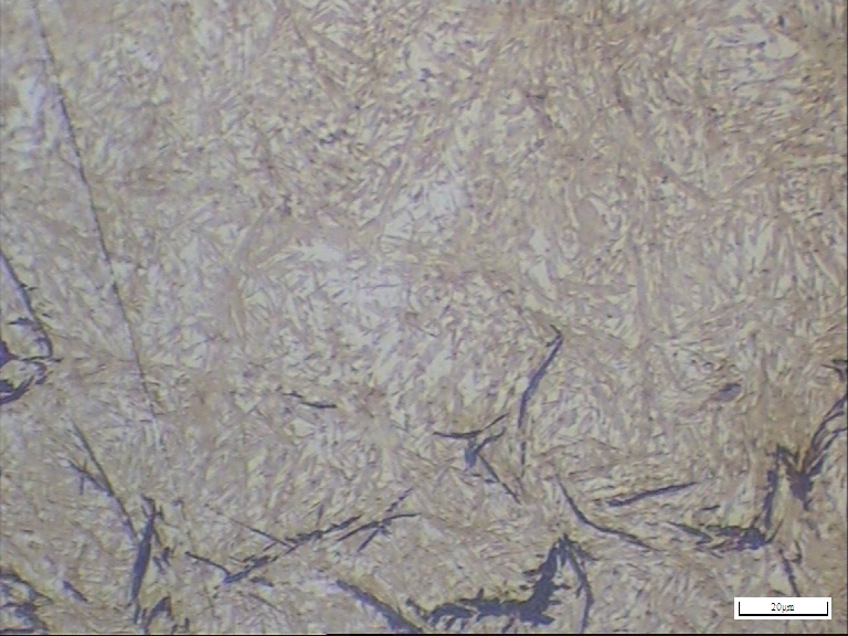

之前的图是没有回火的组织,回火之后图片如上
大黑针消失了,点状碳化物没有,应该是过热溶解了,一腐蚀就这么深,想轻点都不行,为什么?这个金相应该怎么解读???

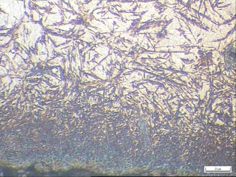

这张是裂纹的起始位置图

回火之后,看不见了,是贝氏体吗?

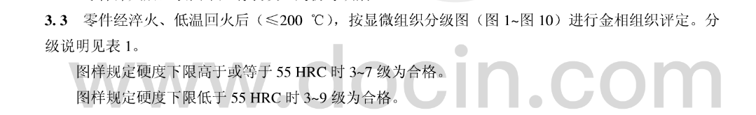

JB/T9204钢件感应淬火的金相组织评级,是应该回火之后还是之前?
签到天数: 53 天
 楼主| 发表于 2021-5-15 15:52:14 | 显示全部楼层
JB/T9204说回火之后,但是回复之后的金相好像也还可以
感觉标准也不太适用

JB/T9204钢件感应淬火的金相组织评级,是应该回火之后的。
回火之后,看不见了是由于回火前淬火马氏体不容易腐蚀,而贝氏体容易腐蚀,
而回火后回火马氏体也是容易腐蚀的,故二种腐蚀组织混合在一起就不好区分了。

从第一张图就能看出,你淬火后晶粒度已经变得很粗大。约6级。而正常轴承钢淬火后要求晶粒度是8级。如果产品高频前是球化退火组织。那么就应该从高频淬火工艺上找问题所在。组织只是工艺的反馈。
另外值得一提的是,感应淬火后如果不及时回火,且进行砂轮切割或者线切割也会出现裂纹!

对于轴承钢而言,粗针状马氏体和隐针状马氏体,组织粗大,属于淬火过热组织,开裂正常

请教,你说的约6级是按哪一个标准?我们目前是按照JB/T 9204,1级,这个标准等级越小越差

我是按GB/T 6394 表5。你看看呢
