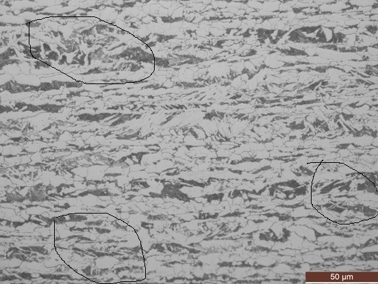

控轧控冷钢板终冷温度650℃,C 0.16 Mn 1.5 还添加了Nb/v/Ti,请问各位老师,黑线圈里的白色针状组织是什么?平常有很多都是这种组织,黑色珠光体里面出现这种针状的白色组织,形成机理是什么呢

别沉啊,请教老师,是介于贝氏体与珠光体的组织吗,还有点像魏氏组织啊,是由于铸坯原始晶粒过于粗大,形成的魏氏组织吗?

出现这种组织原因有两个,第一就是铸态冷却不当局部晶粒粗大,已经形成针状。锻造加热温度过高,停锻温度高,控冷速度太慢晶粒延续粗大针状析出。这种情况加V还有些效果,添加钛铌没什么作用,不稳定。加强控制铸造后冷却方式,注意锻造温度和冷却速度。
