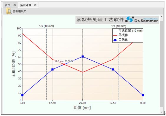

举个例子,直径100mm的42CrMo的轴,油淬,淬硬层深度是多少?也就是50%的马氏体处深度是多少?那位可以查资料预测一下?谢谢!

 楼主| 发表于 2021-4-20 20:40:31 | 显示全部楼层
淬火模拟软件可以预测,但感觉考虑硬化层深度的产品不多。
签到天数: 432 天
 楼主| 发表于 2021-4-22 11:25:07 | 显示全部楼层
软件可以预测淬硬层深度,也就是50%马氏体点的位置,但可能对一般的零件意义并不大。

发表于 2021-4-22 17:00:49 | 显示全部楼层
有软件可以模拟出淬硬性曲线的
