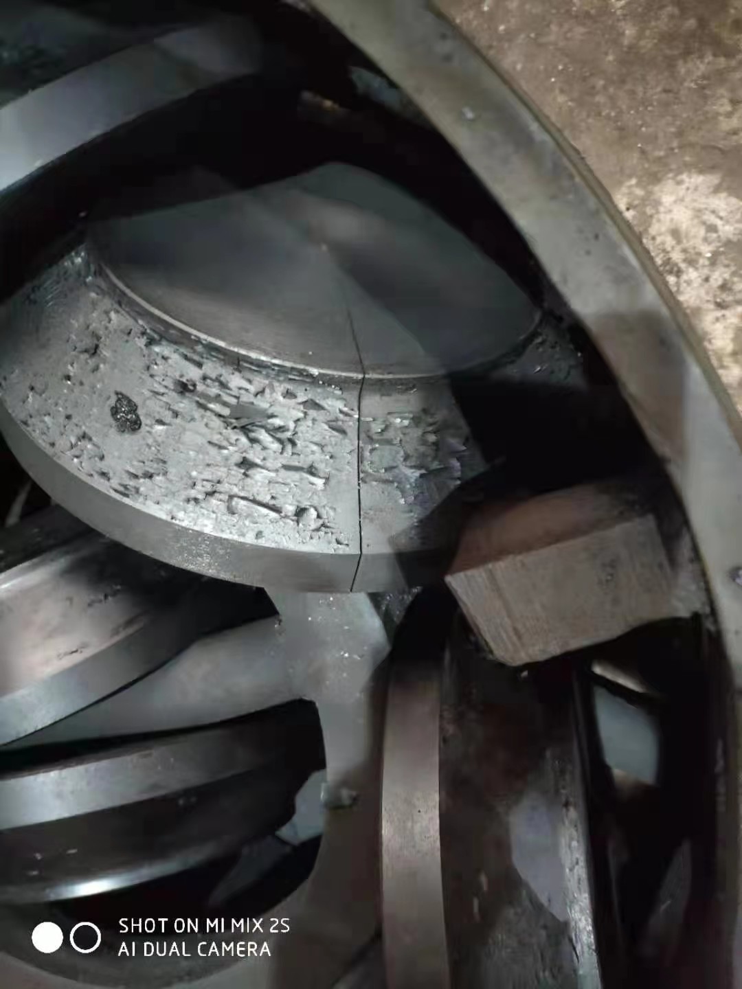

45CrNiMoV 下料 锻造 退火 加工 淬火完还没有回火就发现裂了几件  请大神分析一下原因 谢谢

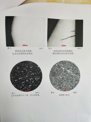

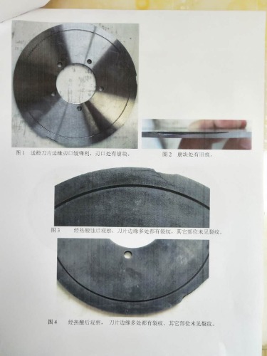

看下我这天工出具的报告,该批次为天工M2材质。该批次共100片,其中有5片在精加工开口工序中出现这样的问题
