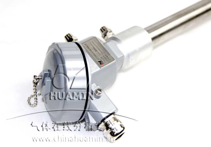

氧探头
氧探头控制炉内碳势是经过长期的生产实践检验,绝大多数情况下都是可靠且有效的方法。比如,武汉华敏氧探头直接插入被测气氛,不受外界因素干扰,可以测量到10-23ppm的氧含量,反应速度<1秒。

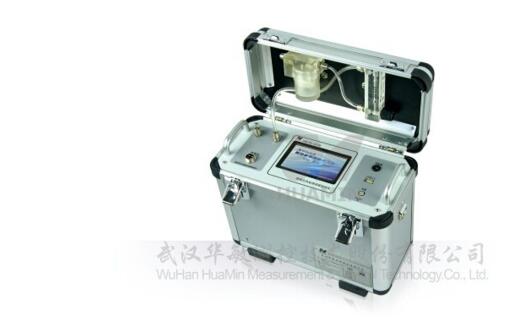

便携式炉气校验仪
是用于辅助验证碳势,判断热处理炉的工况。当出现气氛异常波动时,迅速排查原因,减少质量事故。
氧探头获取的碳势数值与温度(T)、氧电势 (Emv)和一氧化碳(CO)有关,即:C%=f(T,Emv,CO)的函数关系,在生产条件下,当温度和CO含量保持不变时,碳势与氧电势成正相关,即氧电势越高,炉内碳势也越高,这时碳控仪表显示的碳势能比较真实反映炉内实际碳势。如若,温控仪表显示温度有偏差或炉内CO含量不稳定时,碳控仪表显示碳势值是没有变化的,但并不代表此时,炉内实际碳势数值没有发生变化。比如:1、温控仪表显示温度是930℃,实际炉温也是930℃,碳控仪上显示的碳势是1.10%。2、温控仪表显示温度是930℃,但实际炉温是950℃,碳控仪的碳势依然显示的是1.10%。这两种情况,虽碳控仪表显示碳势均是1.10%,显然第二种情况,炉内实际碳势比1.10%要低。因此,使用武汉华敏的炉气校验仪进行三种气体进行测量,就会得出两组不同的真实数据。如此方法,在常见的氮甲醇气氛情况下也同样适用,因载气配比的失衡导致CO浓度的变化会产生虚假碳势,同样可以借助武汉华敏的炉气校验仪进行三种气体测量,进行辅助判断。
