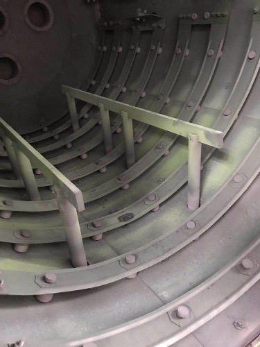

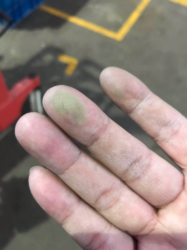

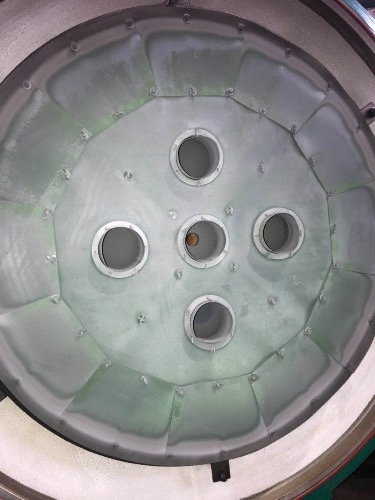

发表于 2021-3-6 23:52:01 来自手机 | 显示全部楼层 |阅读模式
绿色。工件蓝色,漏气也没有

发表于 2021-3-17 09:44:24 | 显示全部楼层
有油污和水吧:D:D:D:D:D

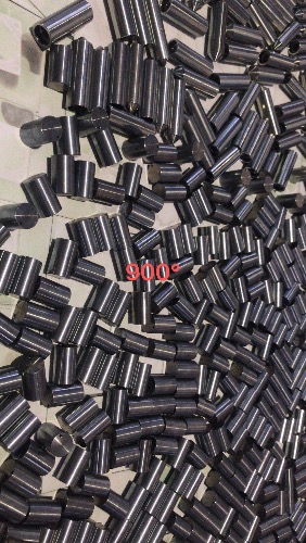

 楼主| 发表于 2021-3-28 22:50:57 来自手机 | 显示全部楼层
900度出来工件不亮,1100出来是亮的

真空炉发绿,漏水的可能性比较大。
