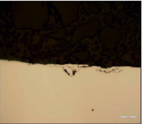

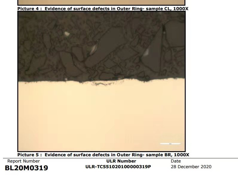

我们套圈在热处理后显微镜下发现部分内圈和外圈表面存在5‐10μ  深度的接缝。
图片见附件,请大家帮忙分析发生的根本原因,谢谢。

感觉不像热处理导致的。热处理有可能会产生晶界氧化,但这也不像啊

个人感觉很有可能是切割的时候造成的损伤,我平时在做金相检测的时候也碰到过这样的问题 是不是多切割几个样品 再做一下金相看看呢
