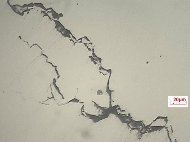

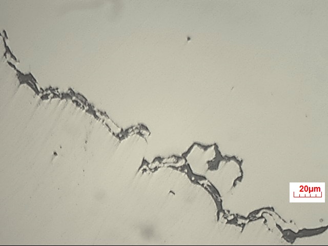

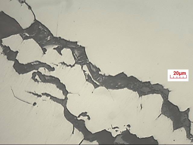

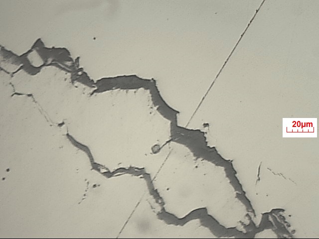

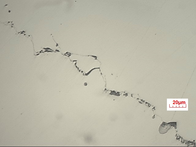

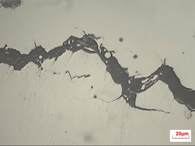

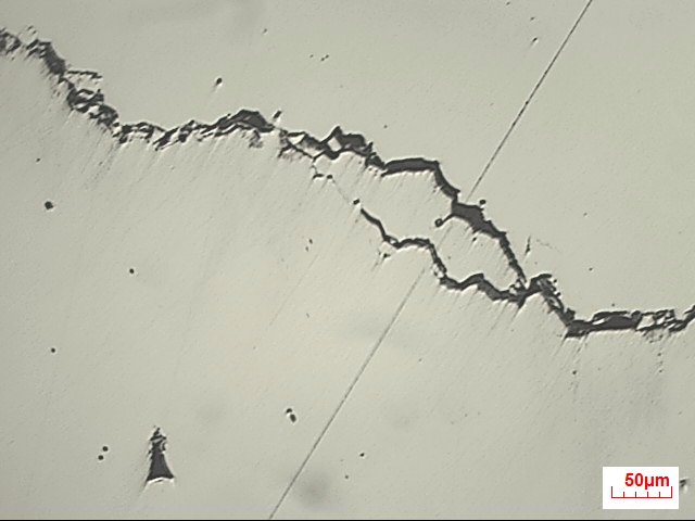

这种裂纹经常在零件内部发现,有的裂到零件表面,有的没有,所以探伤探不出来,有哪位大侠遇到过这种裂纹,交流下,谢谢!!!

发表于 2021-2-9 09:23:30 | 显示全部楼层
从裂纹走向看有沿晶的趋势,腐蚀再看看组织查找原因

发表于 2021-2-5 14:23:10 | 显示全部楼层
老哥,信息给多一点。
啥零件,裂纹位置,方向,夹角,金相:夹杂物,脱碳?增碳?氧化?
裂纹源啥样子?
制造工艺?
断口形貌
服役情况
你这只能说是沿晶开裂,其他啥都不知道。

签到天数: 345 天
 楼主| 发表于 2021-3-29 13:32:10 | 显示全部楼层
wrr19870805 发表于 2021-2-5 14:23
老哥,信息给多一点。
裂纹源啥样子? ...
工程机械上的零件,低合金铸钢。裂纹在内部开始向外延伸。光镜下看不到裂纹两侧有夹杂物。更没有氧化和脱碳。零件内部裂纹在一个区域有多条。并不是使用过程中失效产生的裂纹。铸态零件没有裂纹,热处理后内部裂纹向外延伸才得以看到。

签到天数: 1250 天
发表于 2021-3-31 08:31:24 | 显示全部楼层
求学者 发表于 2021-3-29 13:32
工程机械上的零件,低合金铸钢。裂纹在内部开始向外延伸。光镜下看不到裂纹两侧有夹杂物。更没有氧化和脱 ...
铸件材料问题。一般是由于夹杂物超标,在淬火应力作用下产生的裂纹。
签到天数: 130 天
发表于 2021-4-19 16:07:29 | 显示全部楼层
看不到夹杂。那考虑下氢脆,宏观面有白点吗?

签到天数: 345 天
 楼主| 发表于 2021-4-26 16:43:17 | 显示全部楼层
组织没有问题,就是一直在一个地方开裂
签到天数: 345 天
 楼主| 发表于 2021-4-26 16:44:06 | 显示全部楼层
敲开过断口,没有氢裂的特征

是低合金铸钢,不是热轧态
签到天数: 345 天
 楼主| 发表于 2021-4-26 16:45:50 | 显示全部楼层
安宁晋福 发表于 2021-2-3 13:17
怀疑钢材夹杂类缺陷,试试超声探伤
看了夹杂物,夹杂物并不多

签到天数: 297 天
发表于 2021-5-2 11:30:51 | 显示全部楼层
夹杂裂纹,S P不知超标没
签到天数: 1380 天
发表于 2021-6-5 08:31:13 | 显示全部楼层
极有可能是在铸件特殊位置的应力导致的,应先进行去应力退火或时效处理,再进行其他热处理
签到天数: 149 天
发表于 2022-1-2 16:04:31 | 显示全部楼层
这个估计和铸造工艺有关,如果批量一直出现固定或特定位置出现该裂纹,最好从铸造工艺上分析一下。当然热处理前做预备热处理先试试
签到天数: 25 天
发表于 2022-7-3 15:21:04 | 显示全部楼层
打冷铁?有没有这种可能造成的,我们厂遇见过这种
