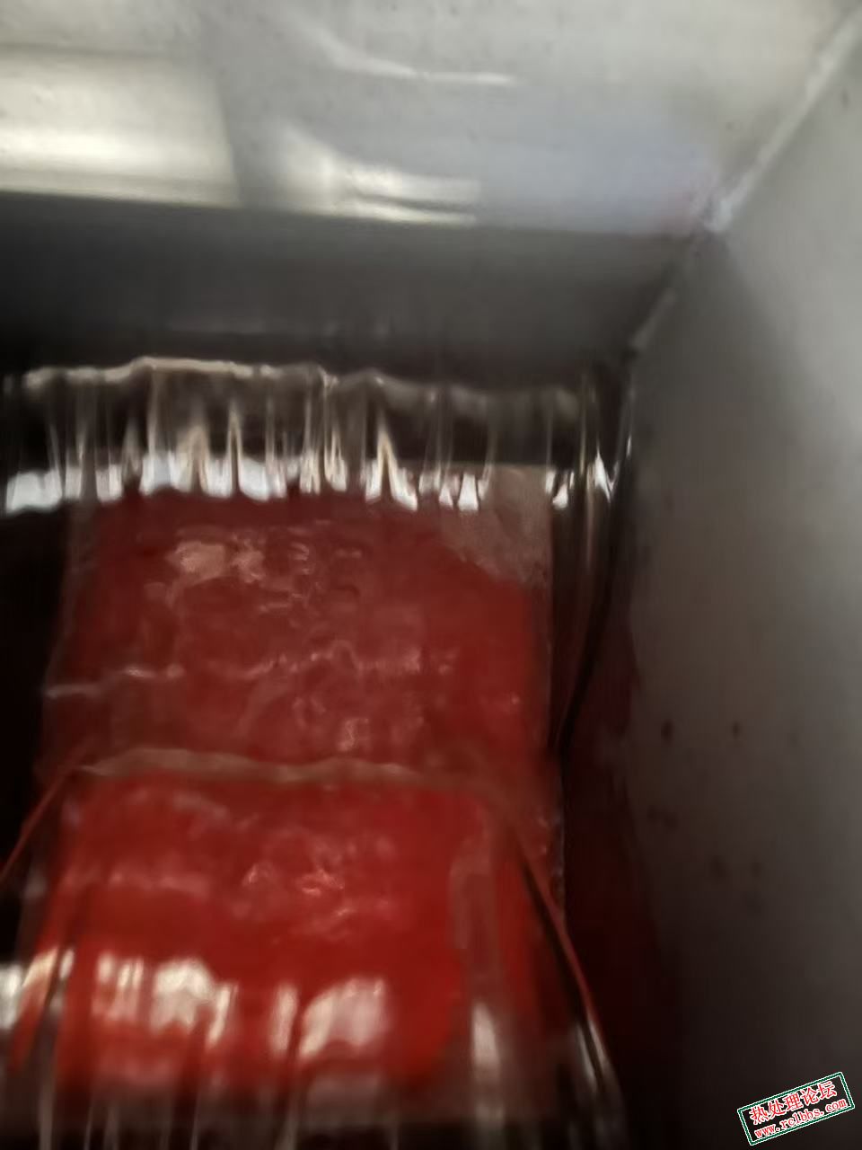

各位高工,连续炉的油幕帘到底怎么调整啊,头疼死了,开大了吧,产品马上变黑,开小了吧,油幕帘好象就没有起到作用,但产品外观看着还行,就‘是有点油烟染上去的烟黄色。一直达不到接近本色,炉内气氛我已经调整的很好了。就想知道有哪位高工知道油幕帘的合理构造和使用。比如前后喷射压力,角度,前后喷射比例,喷口离油液面高度,喷射油幕的厚度等等。都说尾气火焰是杏黄色,油幕帘开小是杏黄色,但要真的用油幕帘开大封住下料口,那火焰就是接近透明了,所以很是矛盾,不封下料口又怕长时间油烟倒灌,完全封住产品是真的黑。唉!

炉压没有调好,所以油烟往炉里走

唉,各位高工,咱还是没能调好,我现在是不用了

直接关闭油帘了?那尾部区碳势能保得住吗?

油幕帘有些炉厂根本没做对,用一个摆设在忽悠人,象烧机油的车一样。一套成熟的网带炉最起码的就是油幕。
