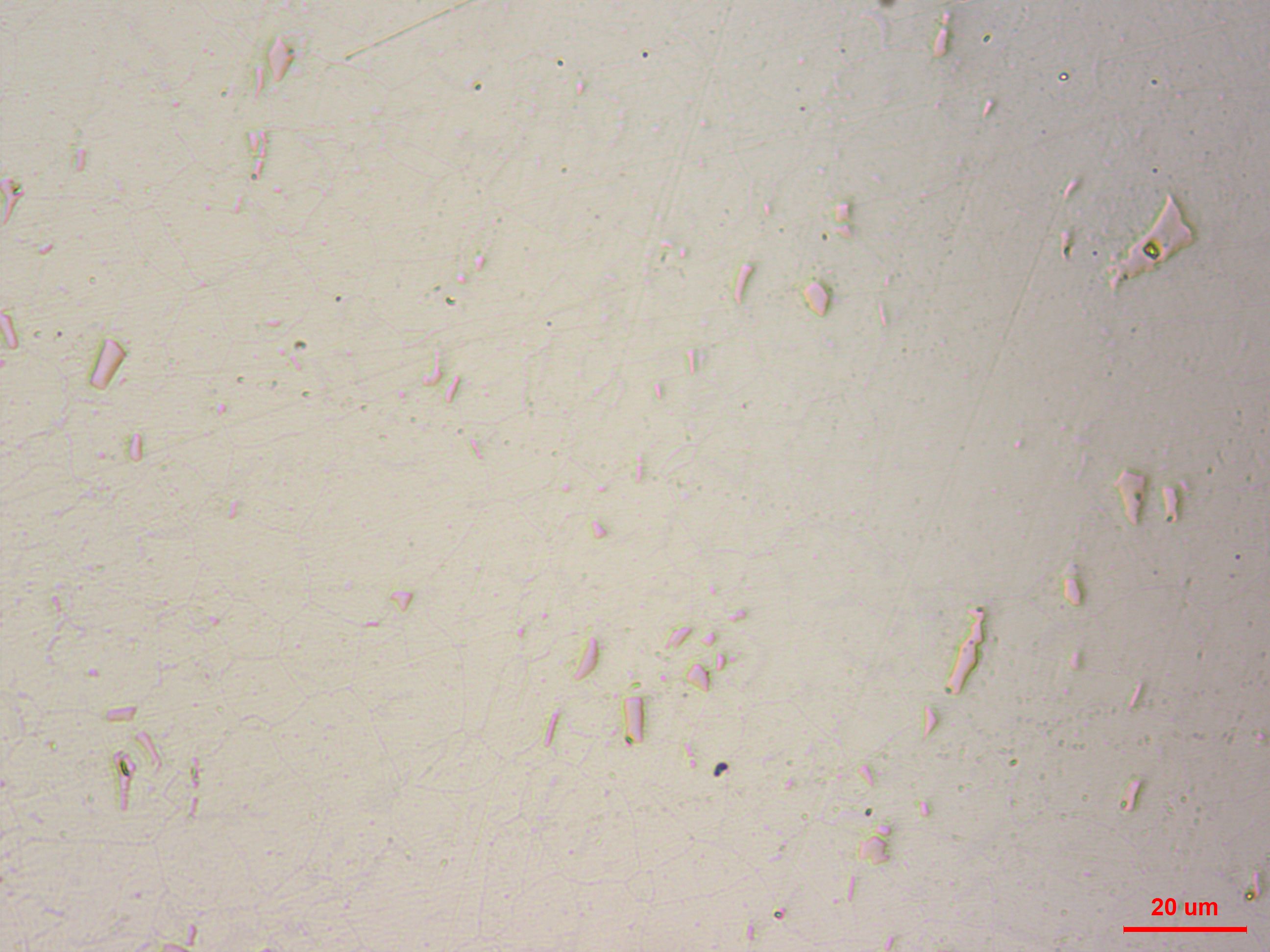

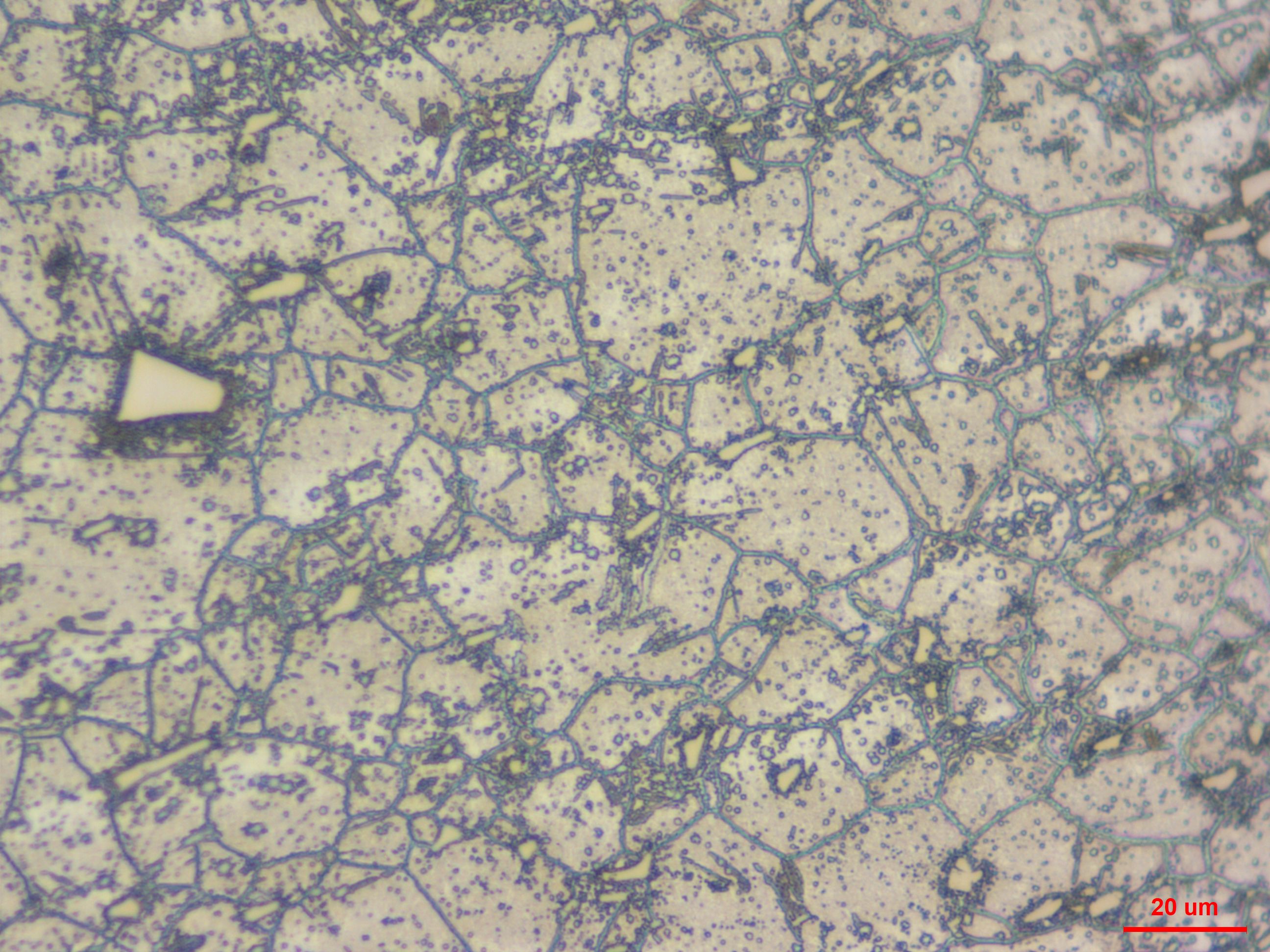

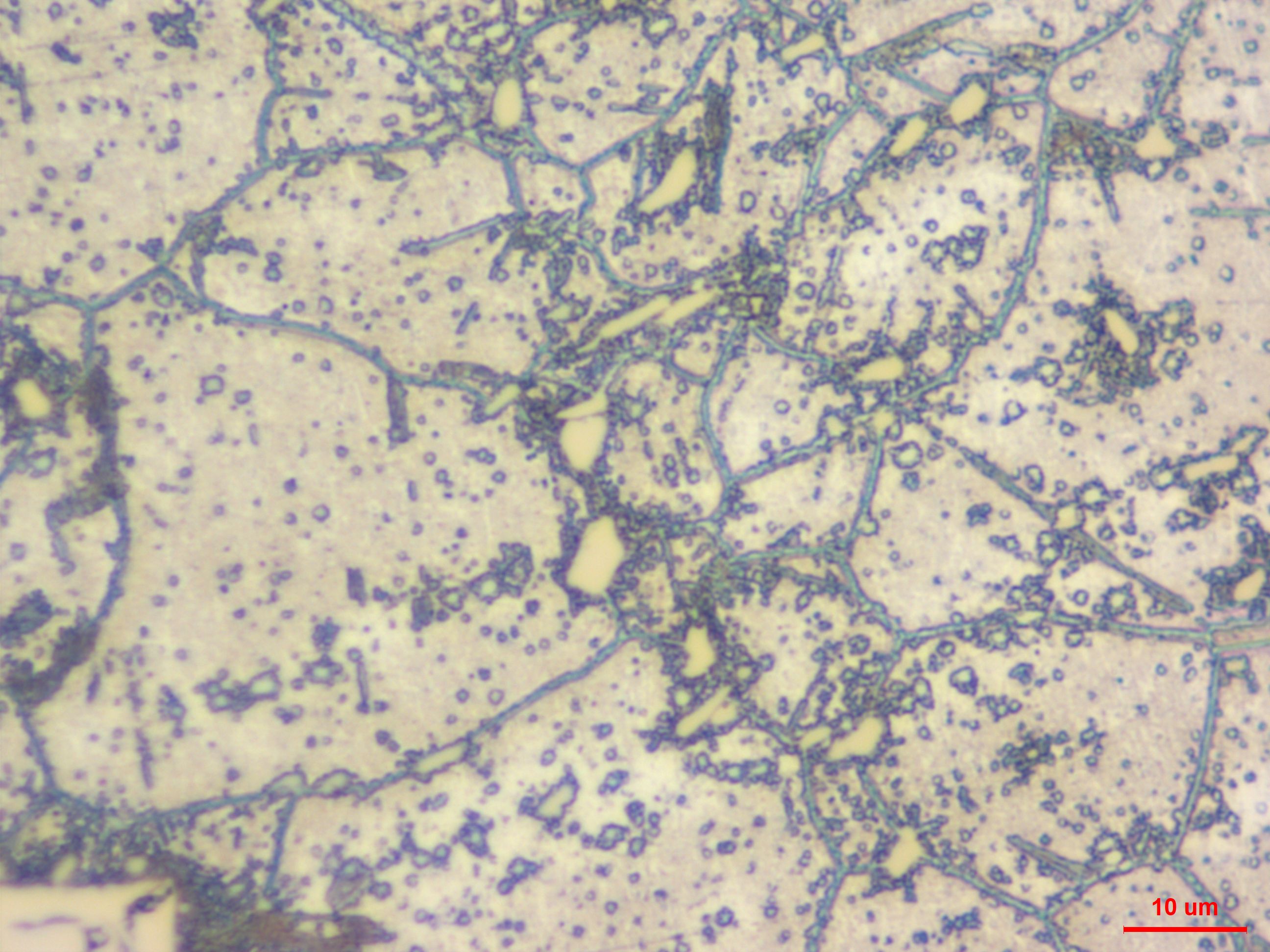

材料:X50Crmnninbn21-9(1.4882)耐热阀门钢,抛光未腐蚀状态可见,腐蚀后均沿晶界分布,显微硬度结果1680HV,各位老师该如何确定这是否是σ相或δ相?

像是氮化物戓碳氮化物----------

有点像氮化钛。。。。
