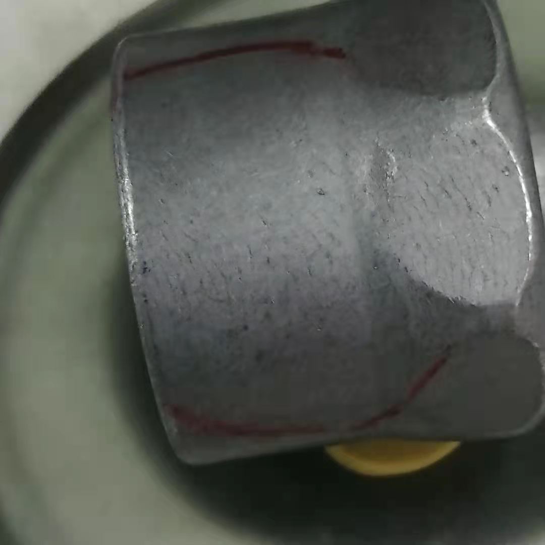

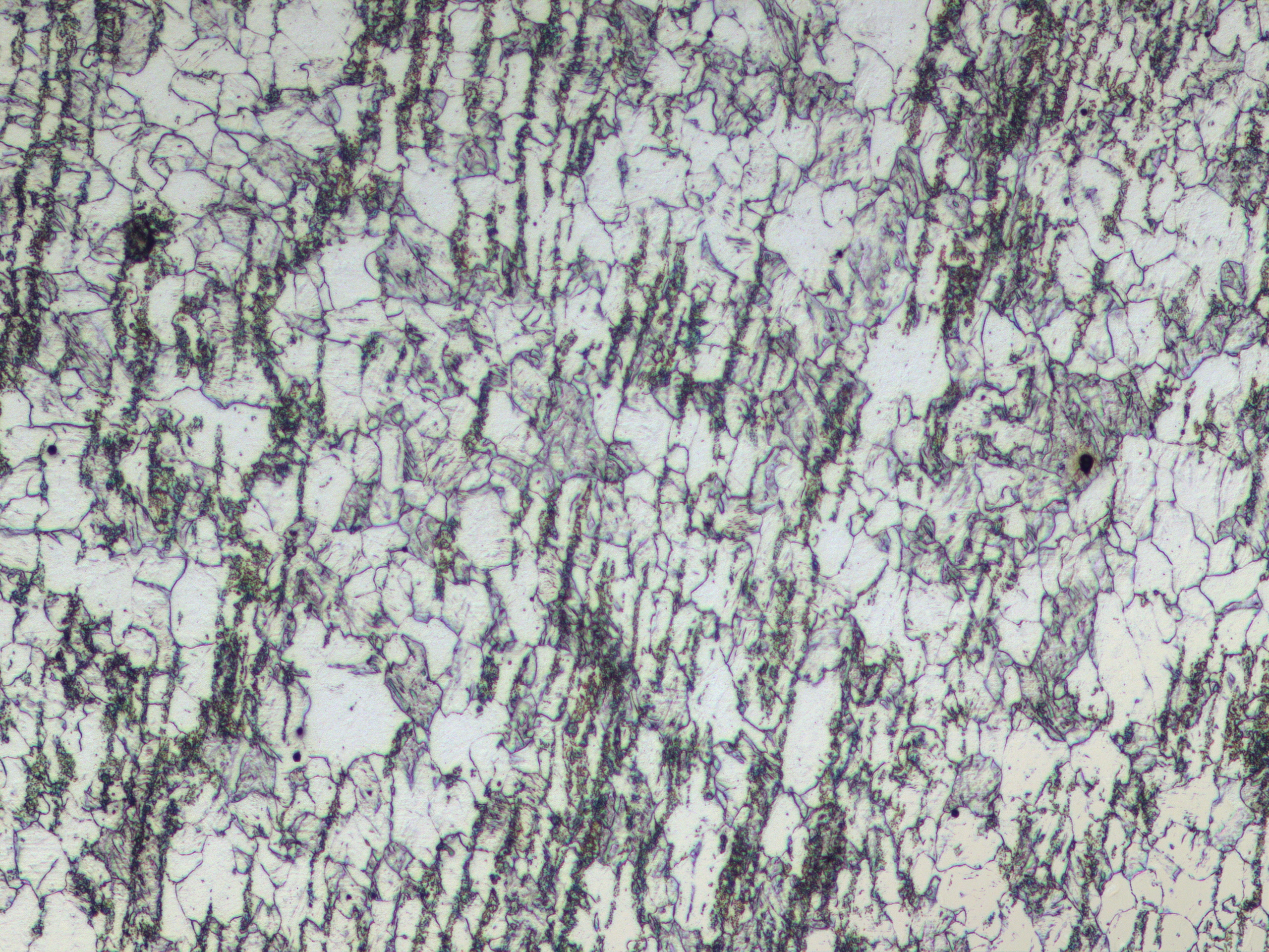

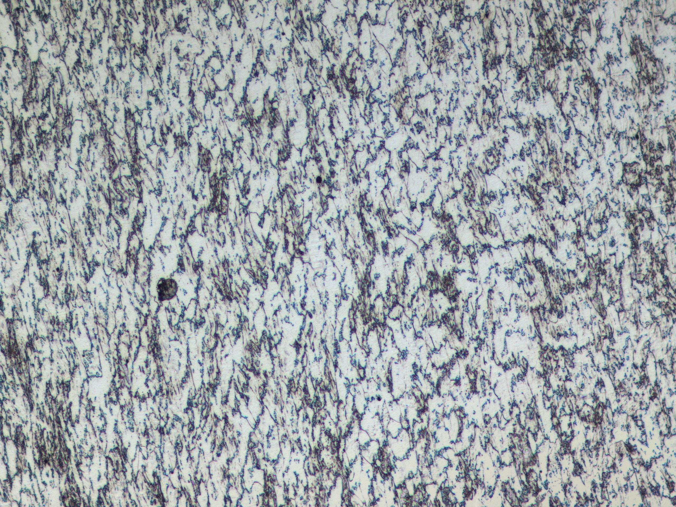

产品为球化线材冷镦成型,金相为球化组织,冷镦后产品一侧出现橘皮现象,初步怀疑粗晶,检测金相时由于变形较大,无法看出晶粒度。请论坛里了解这种的帮忙,谢谢

球化退火做得不够好,温度偏低、保温时间不够长或等温温度较低

看组织确实球化不良,图2基本未见球化

看组织确实球化不良,图2基本未见球化
这个是100倍的,其实400倍下球化还是可以的,低碳钢,球化均匀性较差
 楼主| 发表于 2021-2-1 15:10:22 | 显示全部楼层
球化组织在400倍下看,组织还可以,约4-5级,球化率85%左右,因为我放的图片是100倍的,且组织变形较大,显得球化不良
