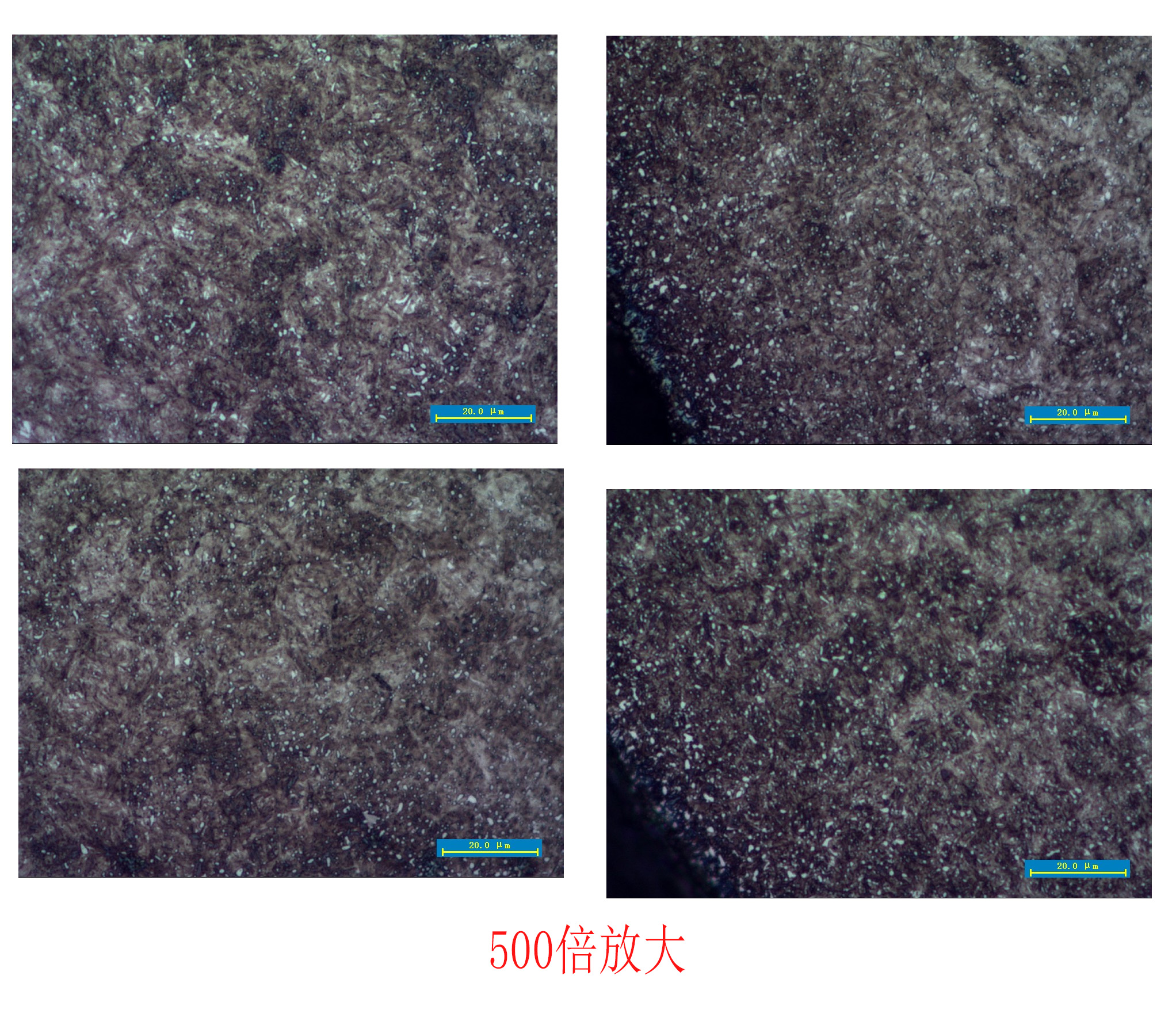

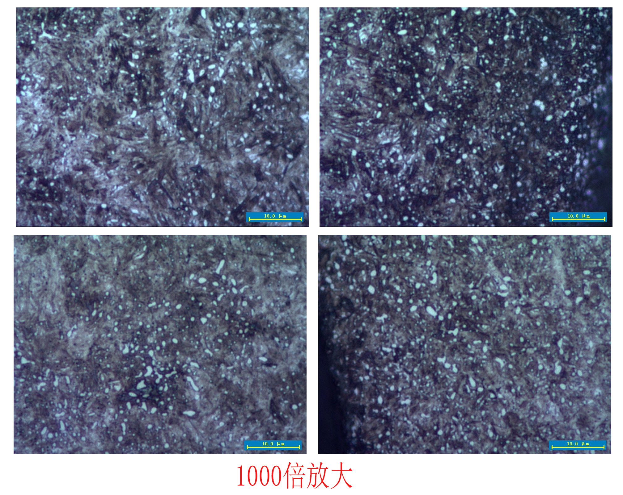

[求助] 一款GCr15材料的轴销(规格:9.5*23.5)客户投诉金相组织不合格,可否帮忙分析一下
签到天数: 248 天
发表于 2020-12-31 12:21:39 | 显示全部楼层 |阅读模式
以上是热处理后的金相图片,(客户要求符合GBT 34891-2017中的1-3级)
请各位老师和专家帮忙分析是哪里了出了问题,谢谢
签到天数: 437 天
发表于 2022-3-4 07:51:31 | 显示全部楼层
轴承钢一般要求隐晶马氏体,放大1000倍,马氏体针的形貌应该看不到;碳化物的固溶较多,有一定的偏聚。应该淬火温度高了。
回复 顶 1 踩 0
签到天数: 111 天
发表于 2021-1-2 08:04:44 | 显示全部楼层
原材料个人认为是合格的。1000倍的第三张给人感觉温度高了很多,碳化物也聚集溶解了。楼主能把对方判断不合格的依据和造成的后果说一下嘛?
签到天数: 248 天
 楼主| 发表于 2021-1-2 14:08:53 | 显示全部楼层
qianjiangsunju 发表于 2021-1-2 08:04
原材料个人认为是合格的。1000倍的第三张给人感觉温度高了很多,碳化物也聚集溶解了。楼主能把对方判断不合 ...
1.马氏体级别4,不符合要求1-3级
2.碳化物多,超过2.5级。
签到天数: 950 天
发表于 2021-1-2 20:49:20 | 显示全部楼层
.马氏体级别超过3级了,碳化物网状没超过2.5级。
签到天数: 2245 天
发表于 2021-1-3 07:16:47 | 显示全部楼层
      从500倍的第一张可以很明显的看到,马氏体很明显了,证明淬火温度较高,马氏体粗大,不符合要求。

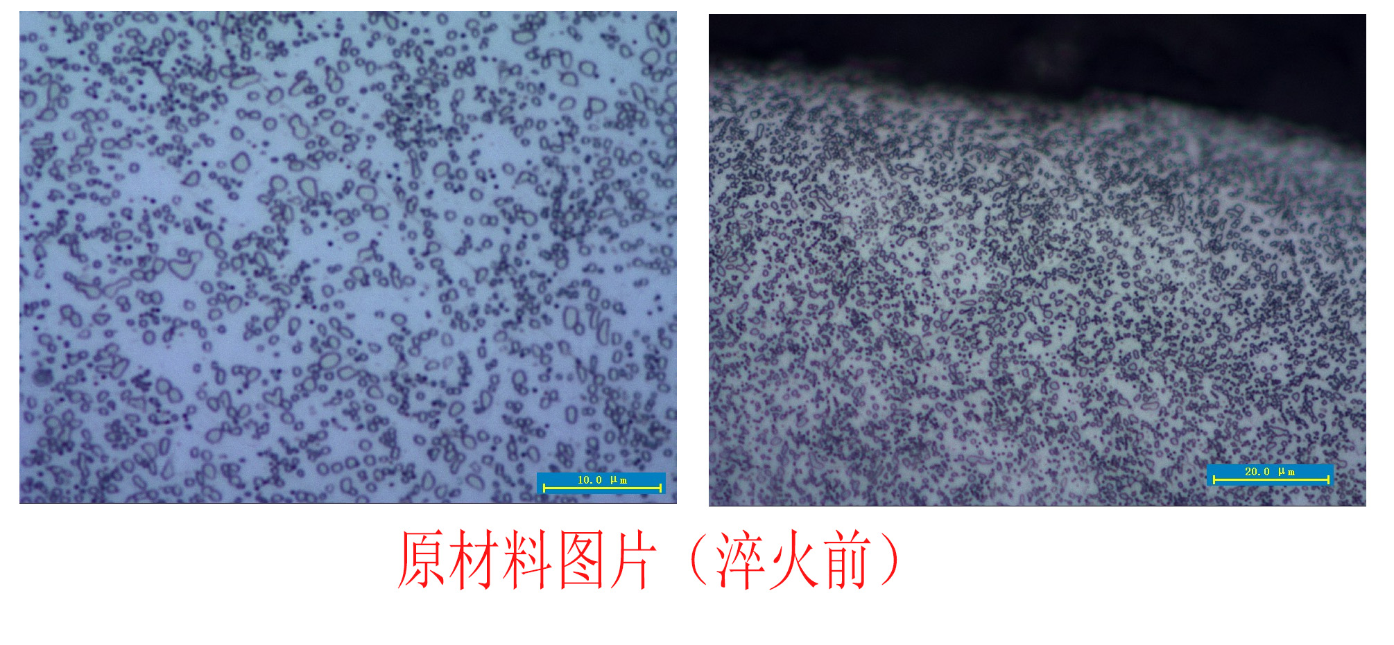

     另外球化给的图片还行,但是能确实和淬火是同一水平吗,给我的感觉湾组织局部碳化物颗粒条带状,怀疑该件球化可能也不好。
     解决办法还是从淬火上面去控制
签到天数: 1416 天
发表于 2021-1-3 07:38:28 | 显示全部楼层
碳化物2.5-3级,马氏体4级,温度高了,淬火工艺还得控制
签到天数: 1404 天
发表于 2021-1-3 15:40:43 | 显示全部楼层
淬火温度高,高温冷却不够快,这些要求组织严格产品尽量不用油做,用无机介质做,810 度淬火,马氏体2级
签到天数: 111 天
发表于 2021-1-4 08:10:52 | 显示全部楼层
zshmail 发表于 2021-1-2 14:08
1.马氏体级别4,不符合要求1-3级
2.碳化物多,超过2.5级。
这个产品是用在哪里的?跟对方确定的验收标准是怎么确定的,如果有异议最终以什么状态为判定标准?
签到天数: 248 天
 楼主| 发表于 2021-1-4 08:18:40 | 显示全部楼层
用在电动工具里,验收标准按国家标准GBT 34891-2017中的马氏体1-3级,碳化物2.5级内。 GBT 34891-2017 滚动轴承 高碳铬轴承钢零件 热处理技术条件.pdf (2.99 MB, 下载次数: 172)
签到天数: 111 天
发表于 2021-1-4 08:42:46 | 显示全部楼层
那只有认命了,返工吧。
签到天数: 448 天
发表于 2021-1-4 10:59:26 | 显示全部楼层
降低20-30度温度重新淬火,回火后冷却至室温后再加一次回火
签到天数: 281 天
发表于 2021-1-29 09:57:11 | 显示全部楼层
再公关一下,图片里残余碳化物的量还是很多的,马氏体稍粗大一点(工艺温度偏高,时间较短),使用是没有问题的。
签到天数: 7 天
发表于 2022-3-3 14:45:43 | 显示全部楼层
①.碳化物已经富集,最大颗粒和最小颗粒相差很多,有的碳化物大颗粒已经出现了尖角,2.5的网状碳化物不如你这个严重。
②.马氏体相,整体成灰白色,黑区几乎不见,温度太高了,>三级了。
但是这些直观判断都是可以公关的, 后期淬火还是需要优化。
发表于 2022-4-3 18:25:49 来自手机 | 显示全部楼层
结晶马氏体体偏多  隐晶马氏体偏少  碳化物分布不均匀及颗粒大小极度不均匀
