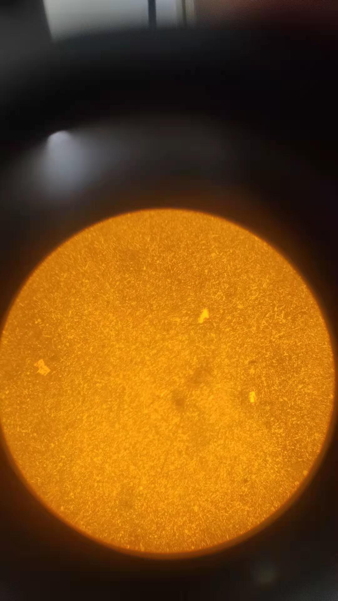

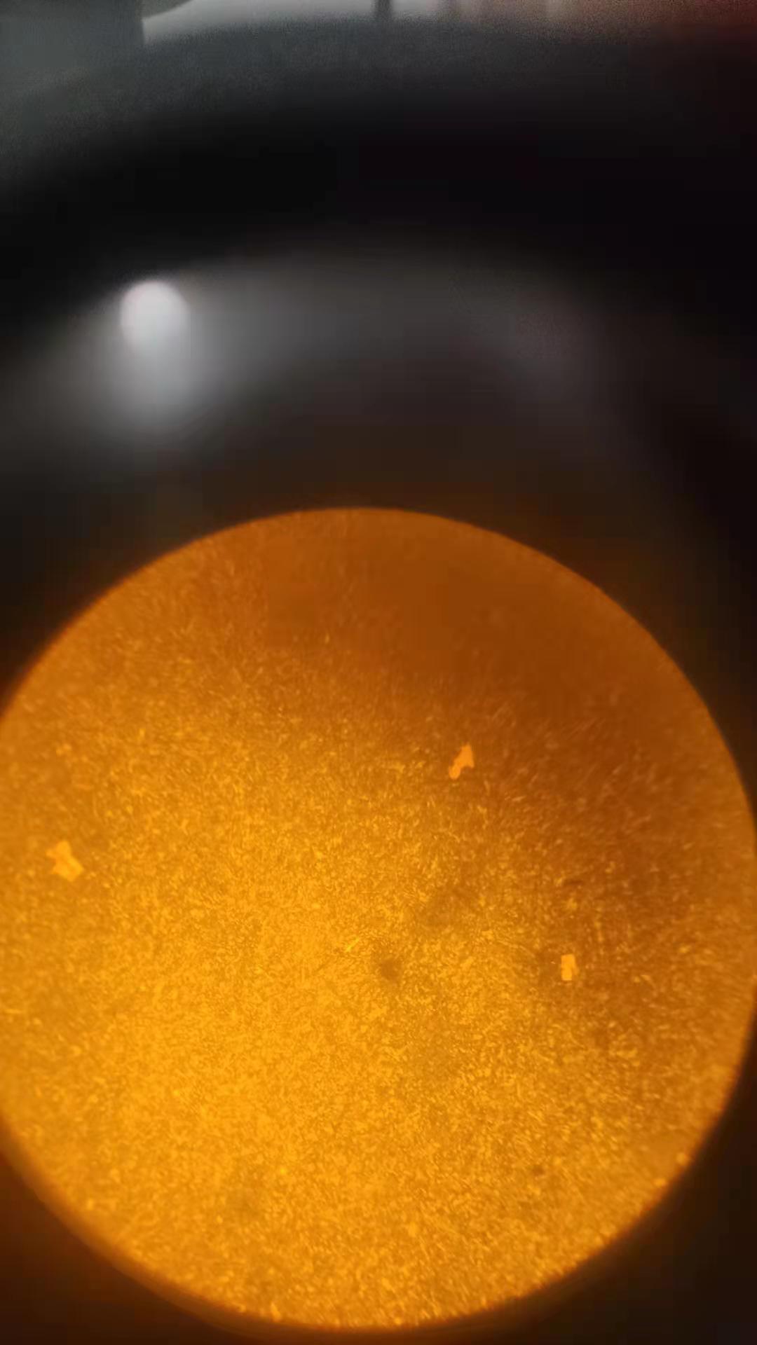

[求助] 40Gr调质这白色块状是什么组织
发表于 2020-12-10 14:42:35 | 显示全部楼层 |阅读模式
签到天数: 327 天
发表于 2020-12-15 12:08:45 | 显示全部楼层
切割冷却导致的淬火马氏体,可能别的部位被磨掉,剩余未磨掉的。
签到天数: 345 天
发表于 2020-12-15 13:10:02 | 显示全部楼层
你这个是不是线切割切的?如果是 我同意楼上的观点,因为我们日常工作中也会出现这样的现象,建议将此试样重新磨  磨深一点    在查看组织
