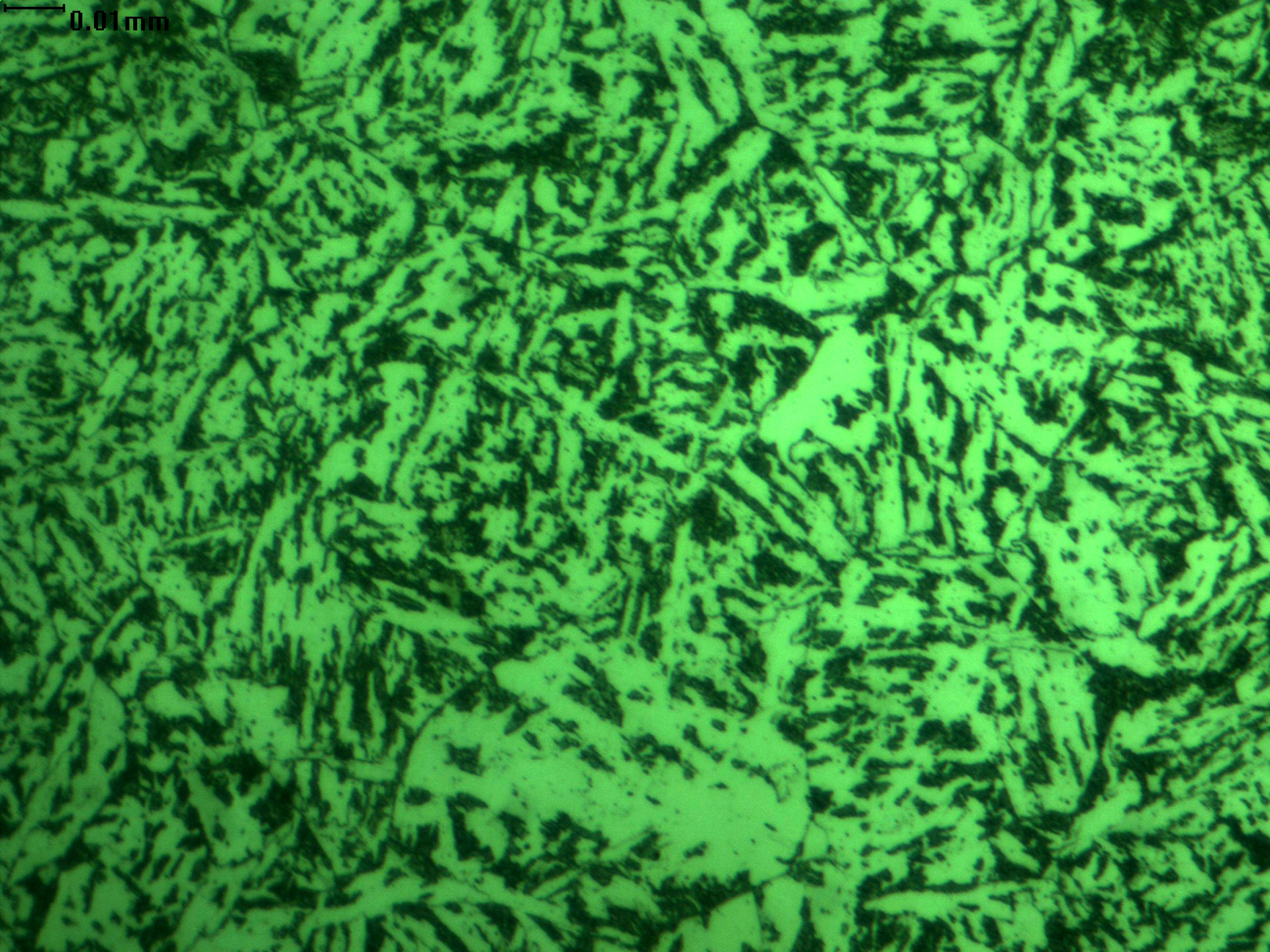

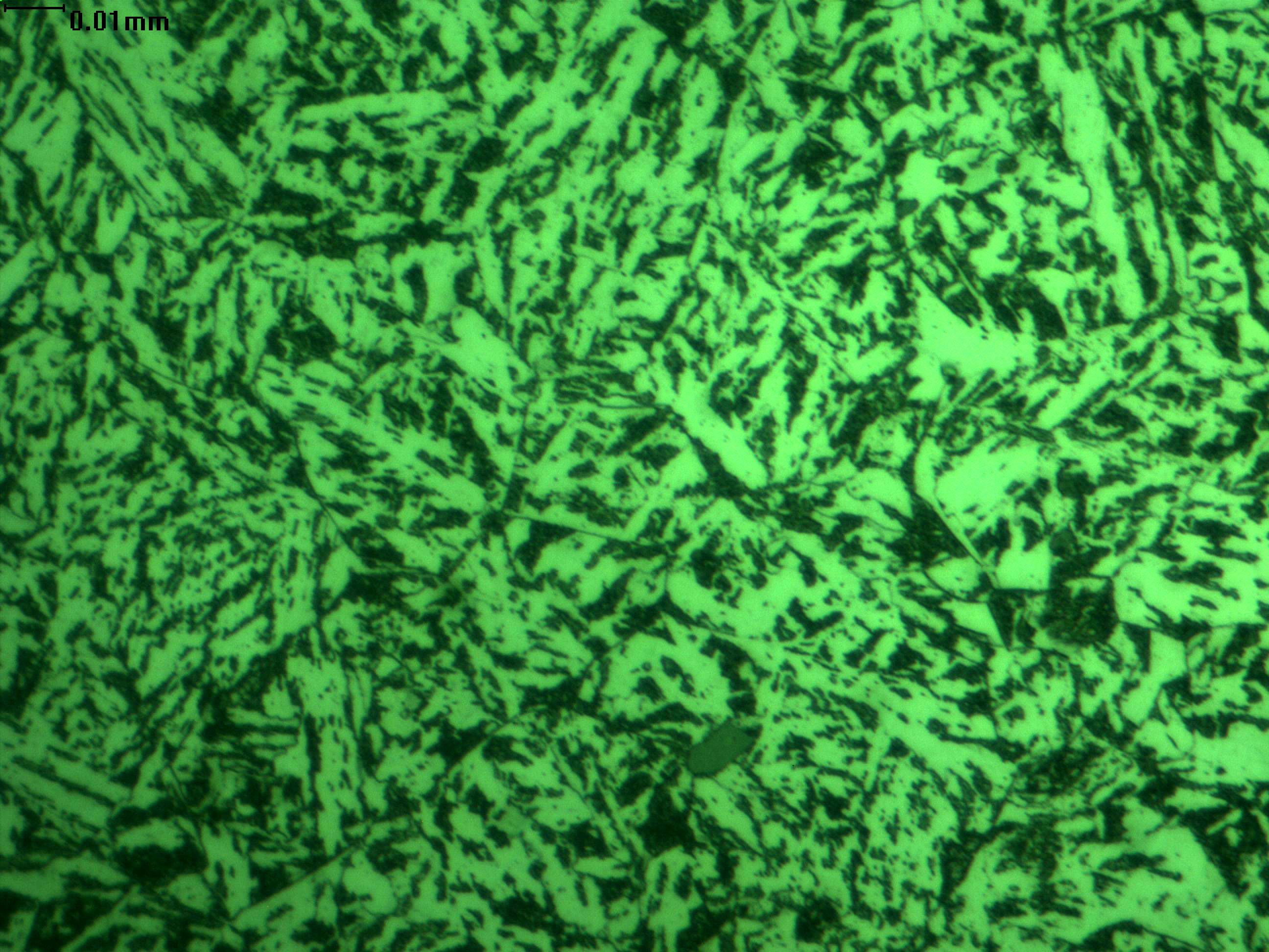

两件铸钢件,机械性能显示塑性、韧性极差,伸长率不超过3%,冲击不超过8J
 楼主| 发表于 2020-11-14 20:40:13 | 显示全部楼层

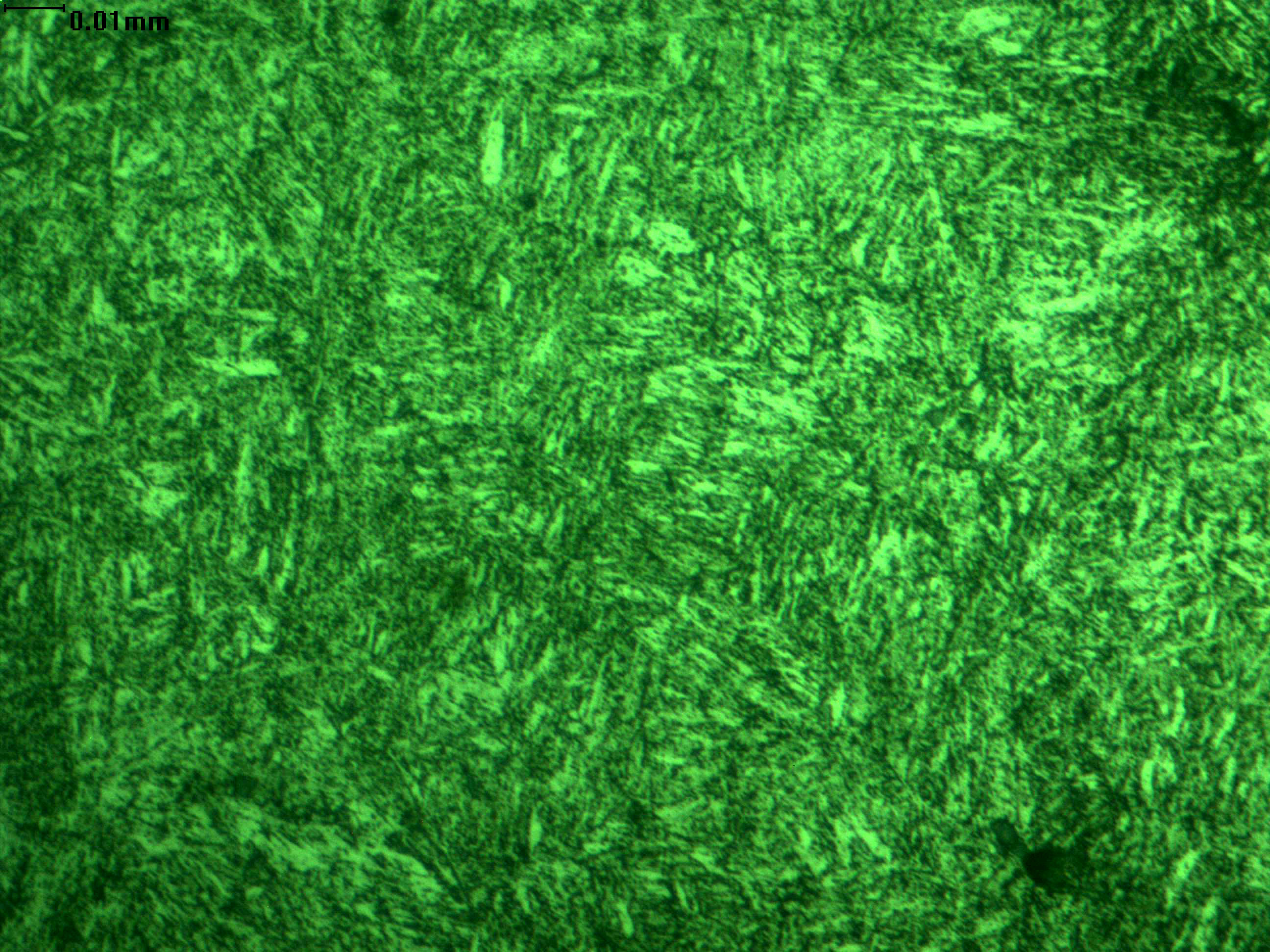

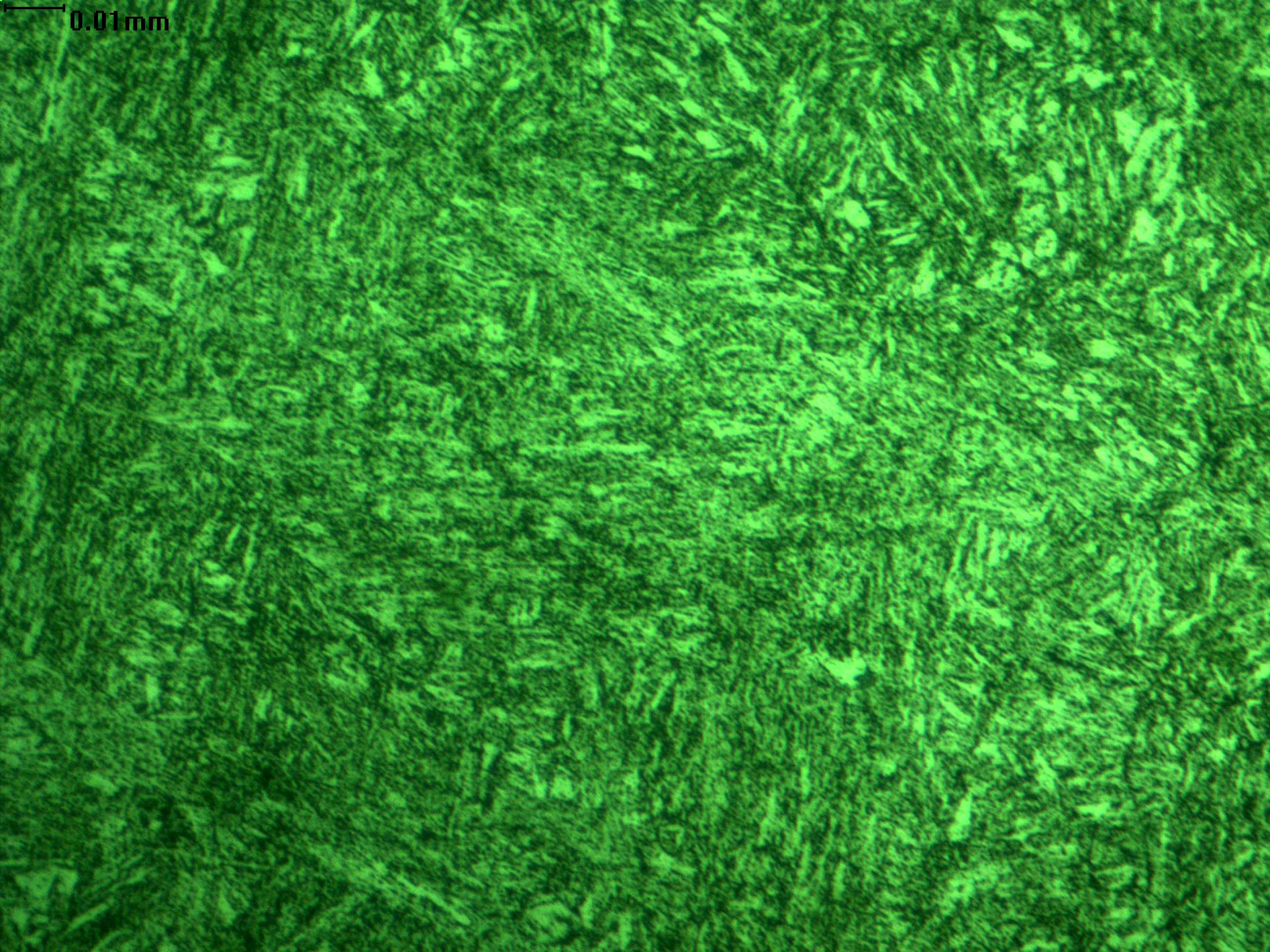

再加两张,对应上面的图1 图2
 楼主| 发表于 2020-11-14 21:12:36 | 显示全部楼层
一号是上贝氏体还是魏氏组织?

1号魏氏组织,2号贝氏体

第一张粒状贝氏体,第二张下贝。

第一张贝氏体类组织,第二张像马氏体回过火之类的组织,最好测试一下硬度

第一张铁素体+珠光体,第二张像是回火马氏体

第一张工艺有些像正火,呈魏氏组织,但不严重;第二张工艺有些像退火工艺,但欠热。烦请给出指正。
