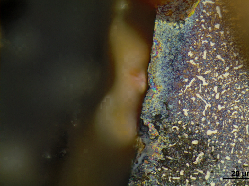

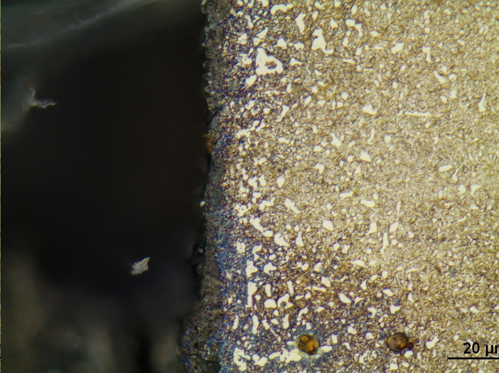

现有20CrMnTi钢渗碳缓冷后碳化物形态不好,请问如何球化退火?哪位好心人帮我定个工艺。谢谢了。现在的球化工艺是800℃保持1小时,降到720℃保持2小时,然后降到500℃出炉空冷,效果不好!只考虑球化退火,不考虑脱碳等,因渗层已超深。

碳化物从新加热淬火就会消失啊。。至少达到合格。。球化主要针对珠光体?

7101854您好!
碳化物重新加热为什么会消失?跑到哪里去了?

奥氏体化温度可以高一些就没事了;
楼主是非热处理专业的,专业知识还是需要点的
