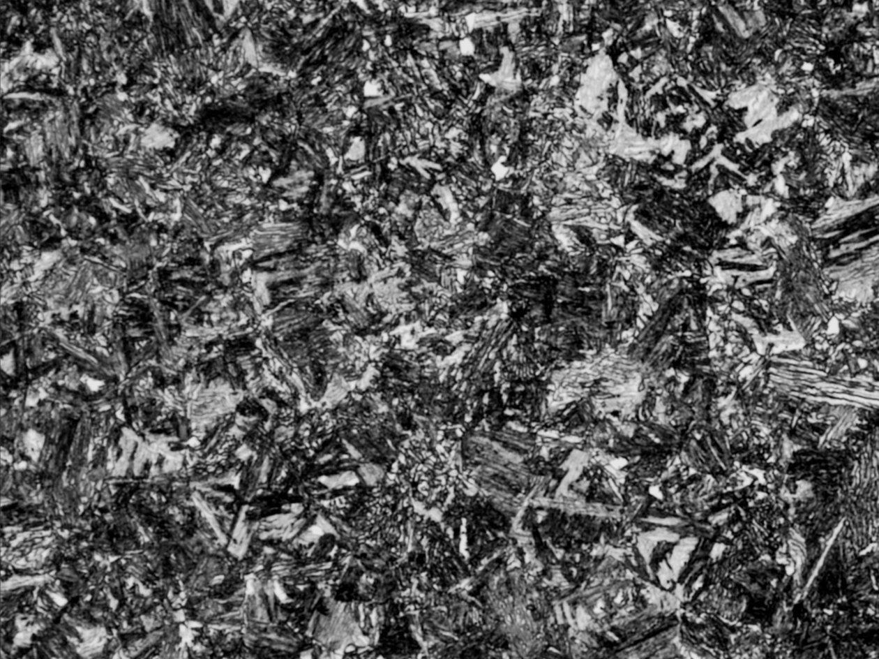

材料为:55SiCrA, 盐浴温度350度。
图片中的是上贝氏体还是下贝氏体,本人认为多数为上贝氏体。

发表于 2020-11-3 20:37:22 | 显示全部楼层
是的就是的,上贝氏体无疑,不过不是需要获得下贝吗?

发表于 2023-4-20 14:37:19 | 显示全部楼层
结合TTT 图看一下 , 这样更准确

发表于 2023-4-24 10:30:08 | 显示全部楼层
这个是下贝氏体,过冷奥氏体在350℃~Ms的转变产物。其典型形态是双凸透镜状含过饱和碳的铁素体,并在其内分布着单方向排列的碳化物小薄片;在晶内呈针状,针叶不交叉,但可交接。与回火马氏体不同,马氏体有层次之分,下贝氏体则颜色一致,下贝氏体的碳化物质点比回火马氏体粗,易受侵蚀变黑,回火马氏体颜色较浅,不易受侵蚀。高碳高合金钢的碳化物分散度比低碳低合金钢高,针叶比低碳低合金钢细

发表于 2023-4-24 10:32:05 | 显示全部楼层
上贝氏体主要形状类似于羽毛一样的

发表于 2023-5-31 09:07:27 | 显示全部楼层
zhou1556 发表于 2023-4-24 10:32
上贝氏体主要形状类似于羽毛一样的
说是这样子说,但是实际看的时候跟其它组织在一起,有的就不这么好判断了,所以这上面哪些是上贝氏体呢
