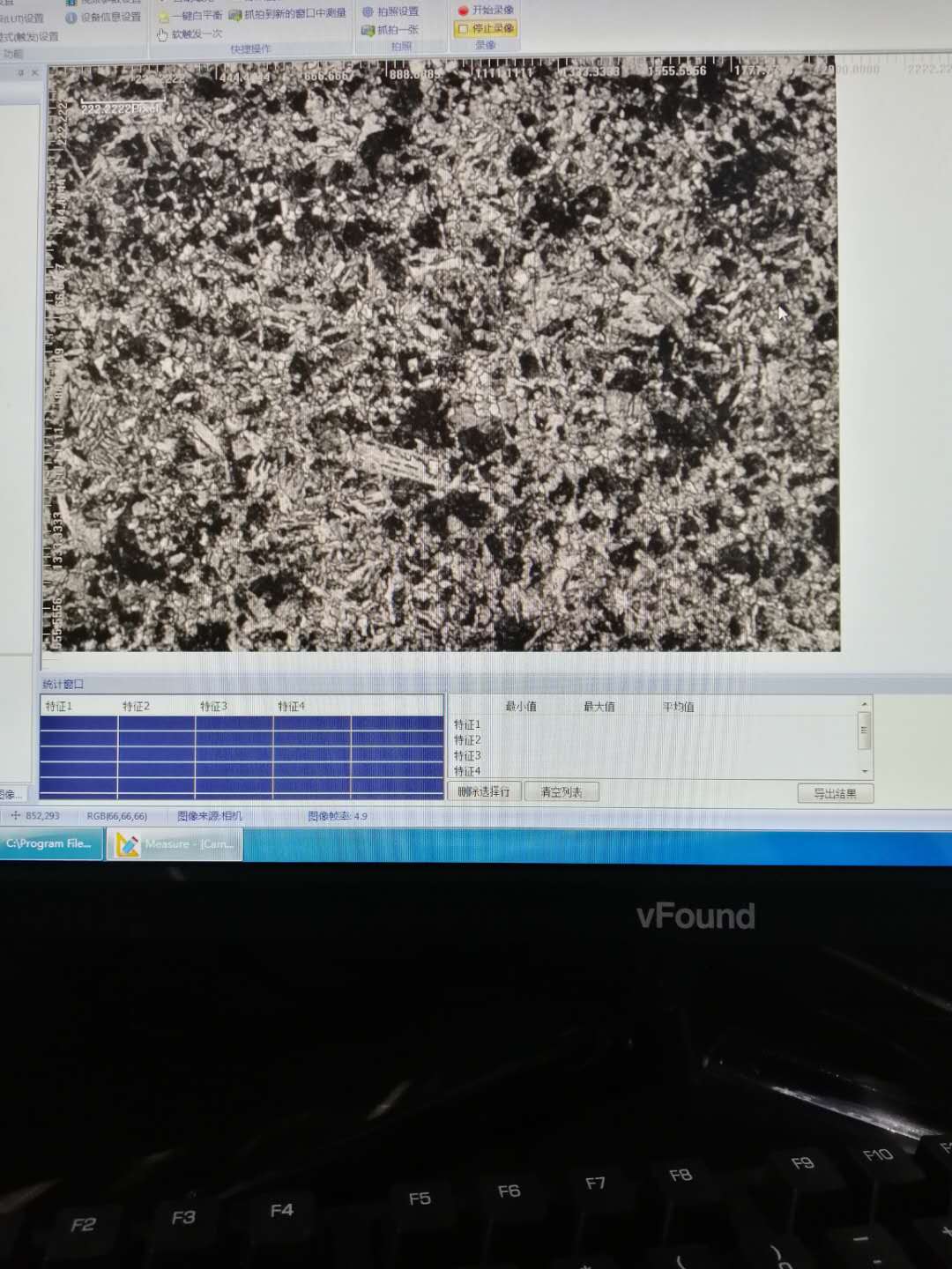

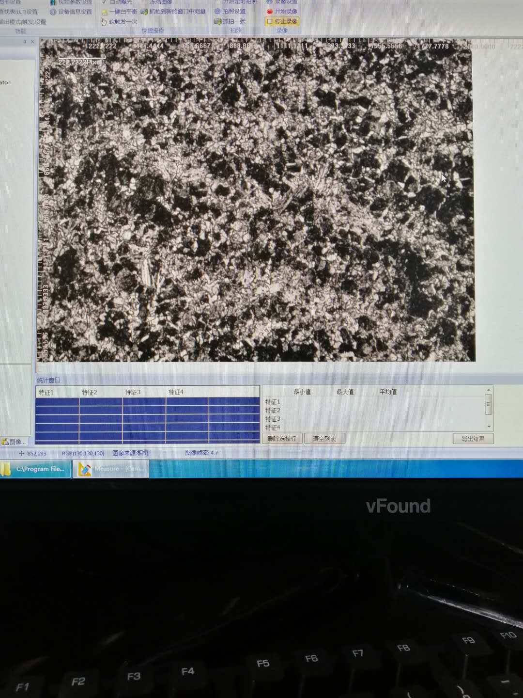

第二次等温正火后组织还是这样,求指点改进。正火930保温时间190分钟,等温660时间250分钟。

1.组织中应存在大量贝氏体(灰色),
2.原材料存在偏析,珠光体成团状,正火无法消除,造成混晶
3.形成贝氏体的原因应该是冷速过快造成,降低冷速能够改善
4.出现贝氏体时硬度应该是在工艺要求的上限。

冷却太快,把风冷关了

各位大侠指点一下,怎样调整工艺,金相硬度才能合格

大量贝氏体及混晶, 需要测定等温的真实温度。
签到天数: 1661 天
发表于 2020-10-9 15:01:56 | 显示全部楼层
温度可能有些偏低,回火炉需要确认一下啊实际温度。

等温正火,保温时间跟据工作大小,降温需要快,一般需要在8分钟内冷下来,等温温度偏高

我认为这种组织具有正火欠热的特征--------------------------------
