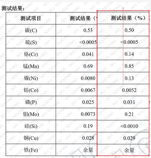

我是做弹簧的,发现有种弹片疲劳好,但易折断。
麻烦各位告知红框内锰钢的牌号,谢谢
前后两种材料的弹性有什么差别?谢谢
冲压后怎样做回火才能保证弹性的耐久性?

55钢! 常用钢种,ty kd fj ij

左边55#;右边50MnMo,相当于美国牌号4047,弹性好的材料一般指材料的屈服强度高,脆性低指韧性好,显然Mn具有显著的提升屈服强度的效果,所以弹簧钢一般都含Mn,同样的硬度条件下

右边的比左边的抗疲劳好,韧性好,但右边的材料纯净度不好尤其是P含量太高,建议改善原材料成分控制(第一类回火脆性是无法避免的,只能通过,提高纯净度、合金化及改善钢材的成分偏析,另等温淬火据说也能提高改善
