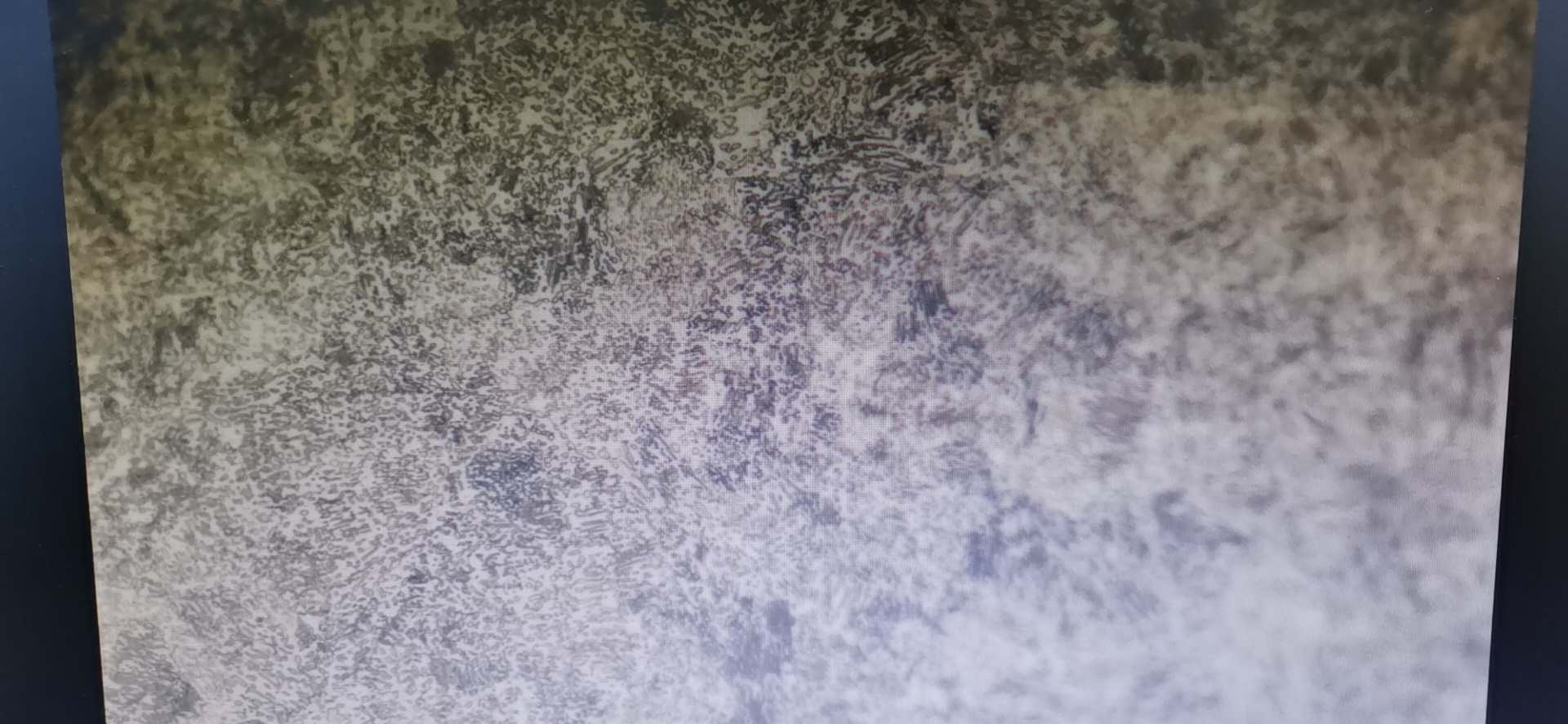

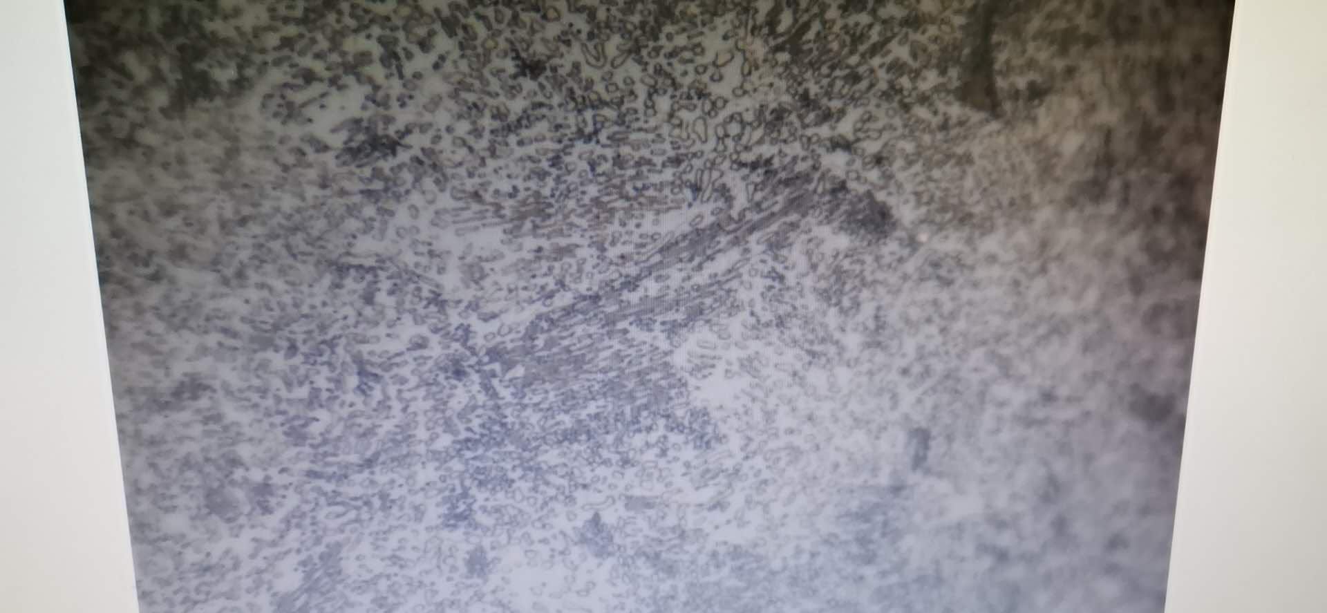

球化退火组织如图。
用的台车炉,钢球装在圆柱工装内,温度790,这种组织是什么原因造成的?

这个图片是1000x吗  我看了下渗碳体有变成长条状了  是退火不合格组织。造成这种长条组织我认为是790保温时间,冷却速度快造成的。我建议可以提高790的保温时间,或者做个等温退火
