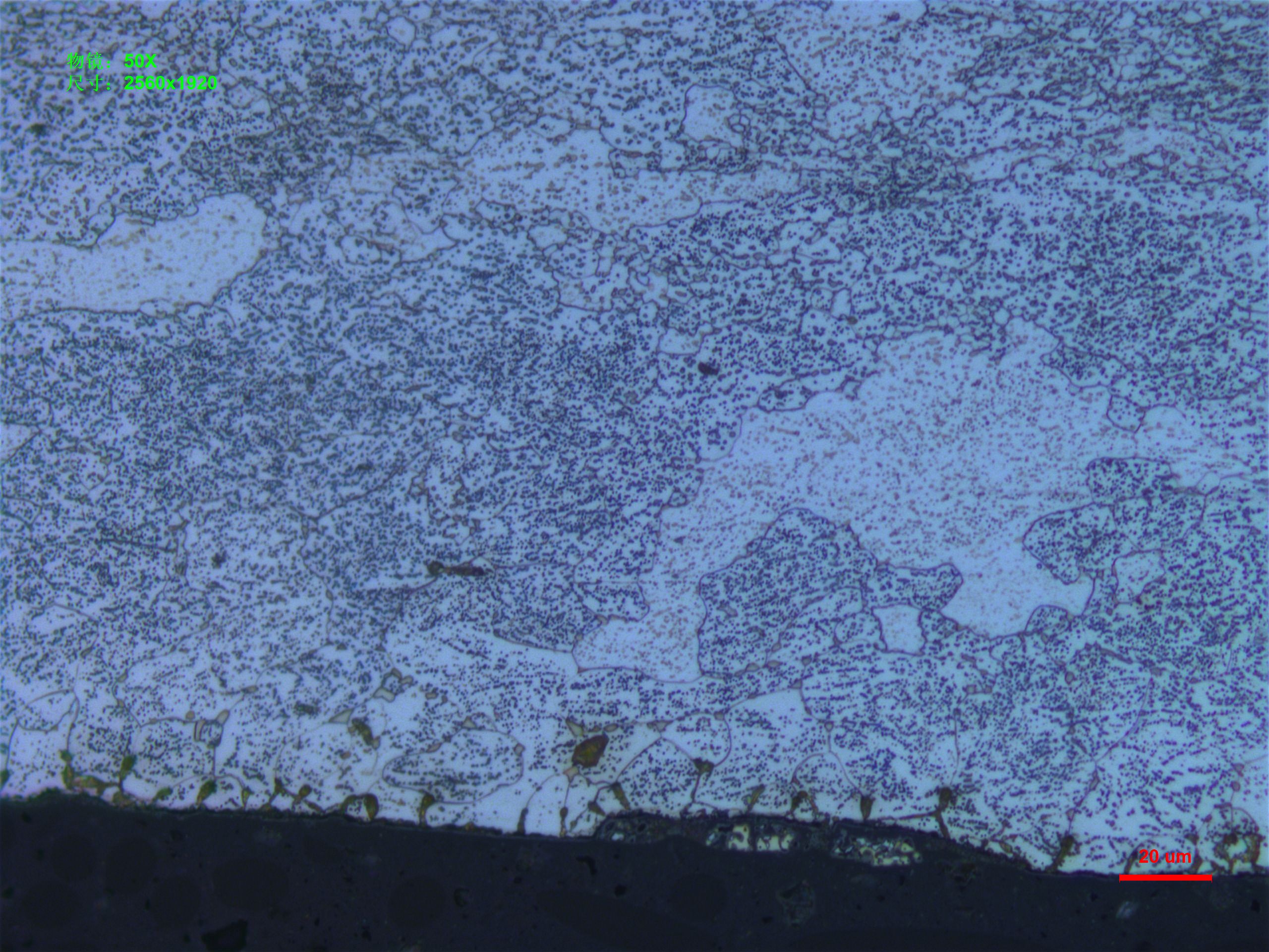

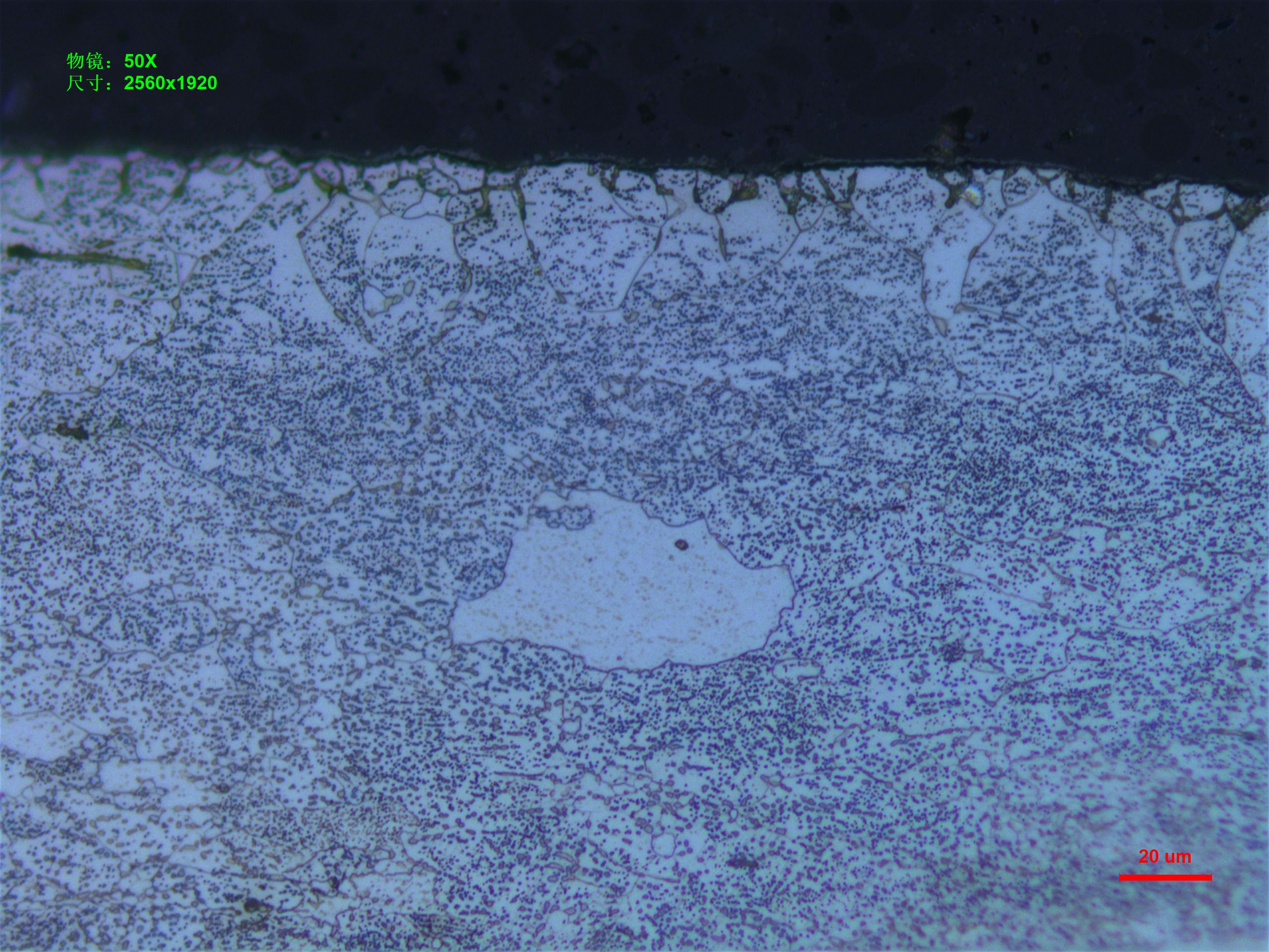

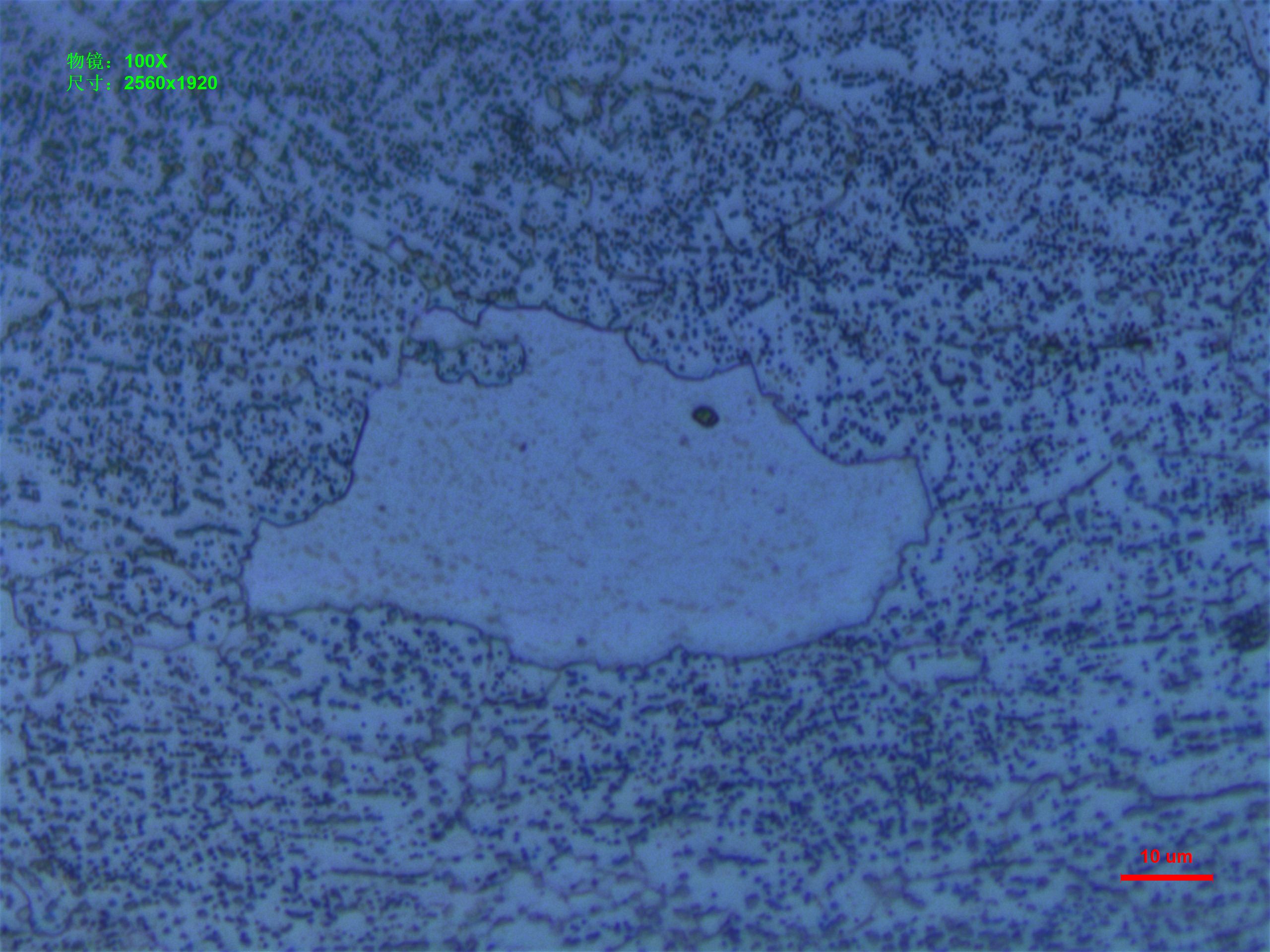

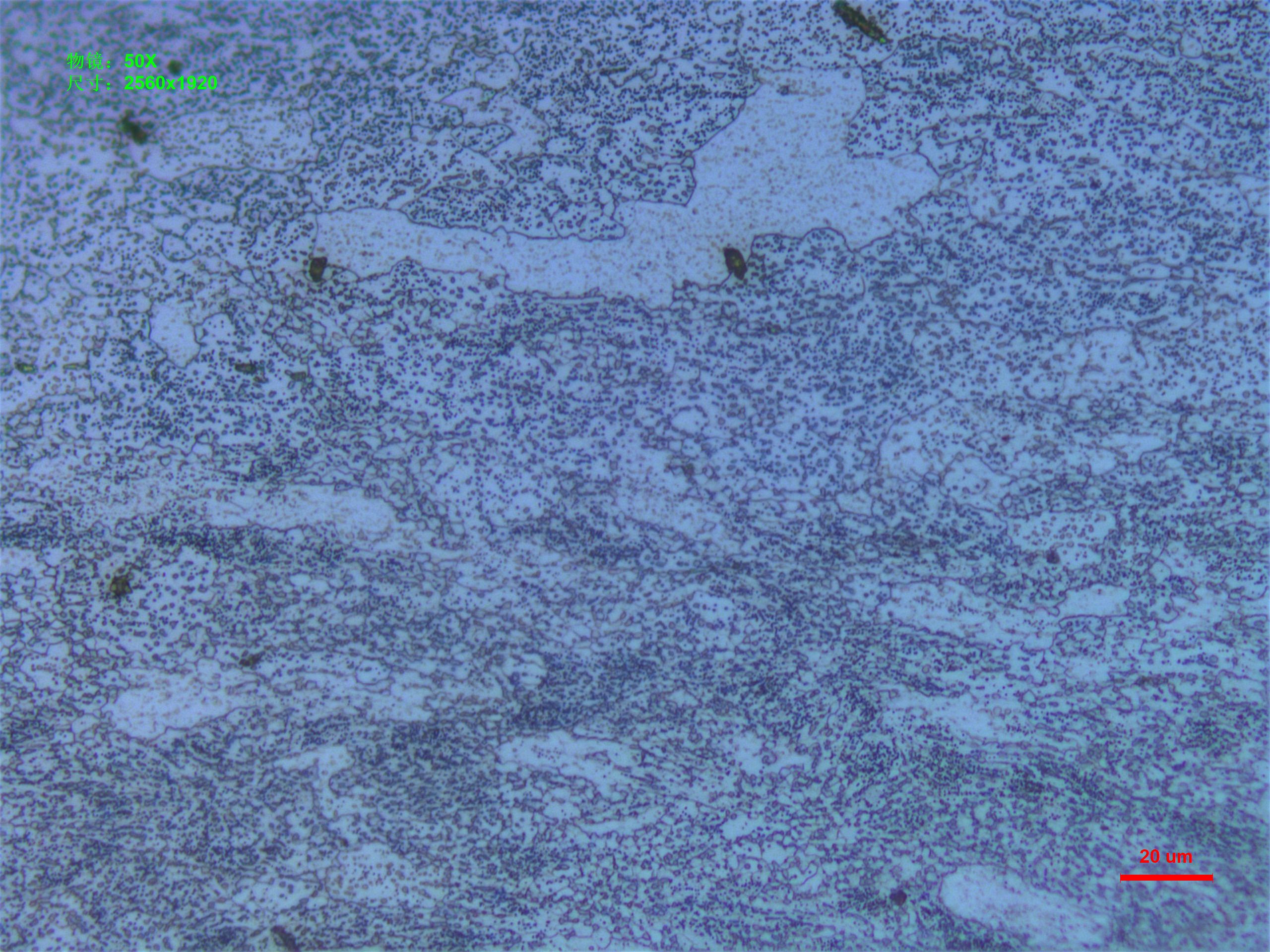

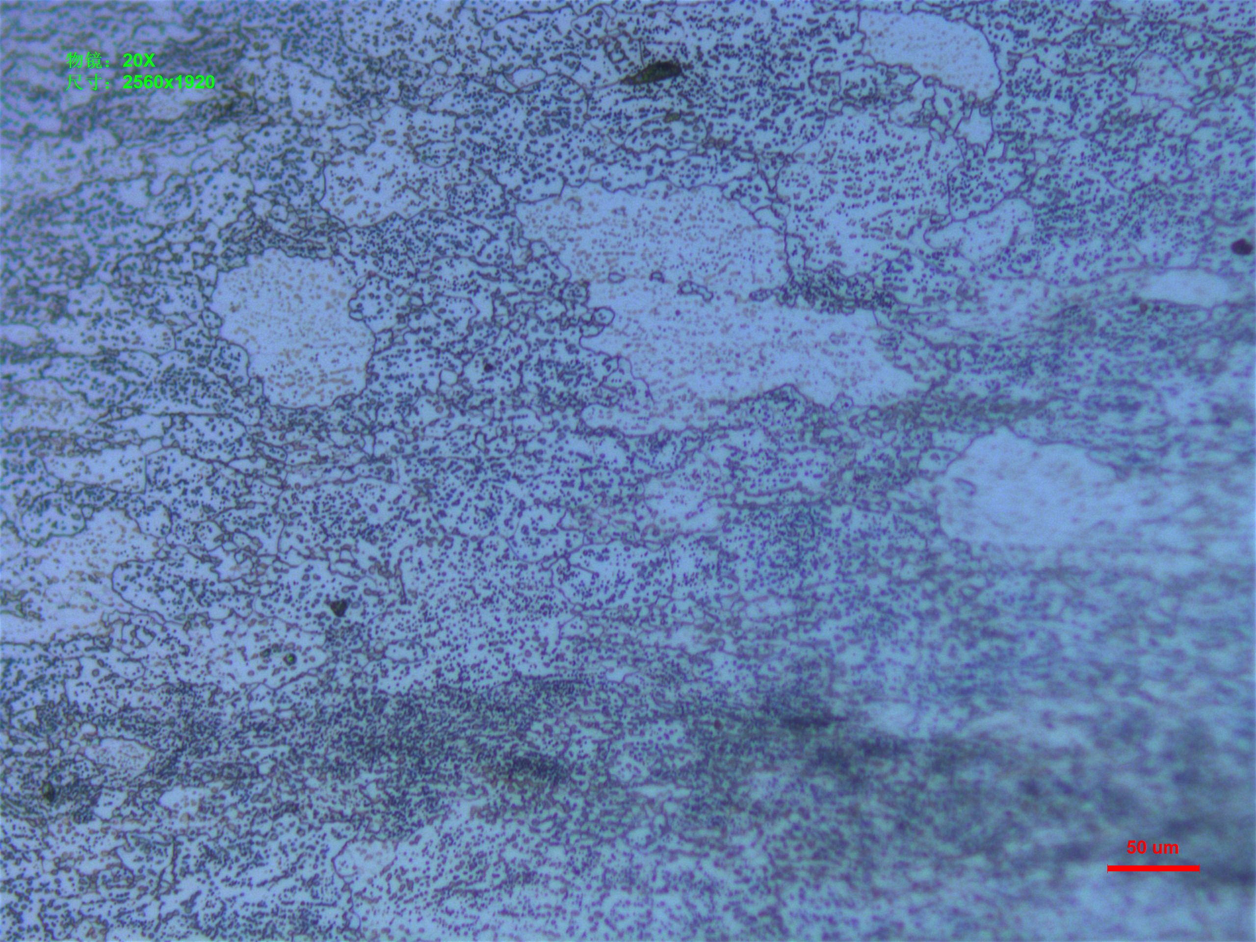

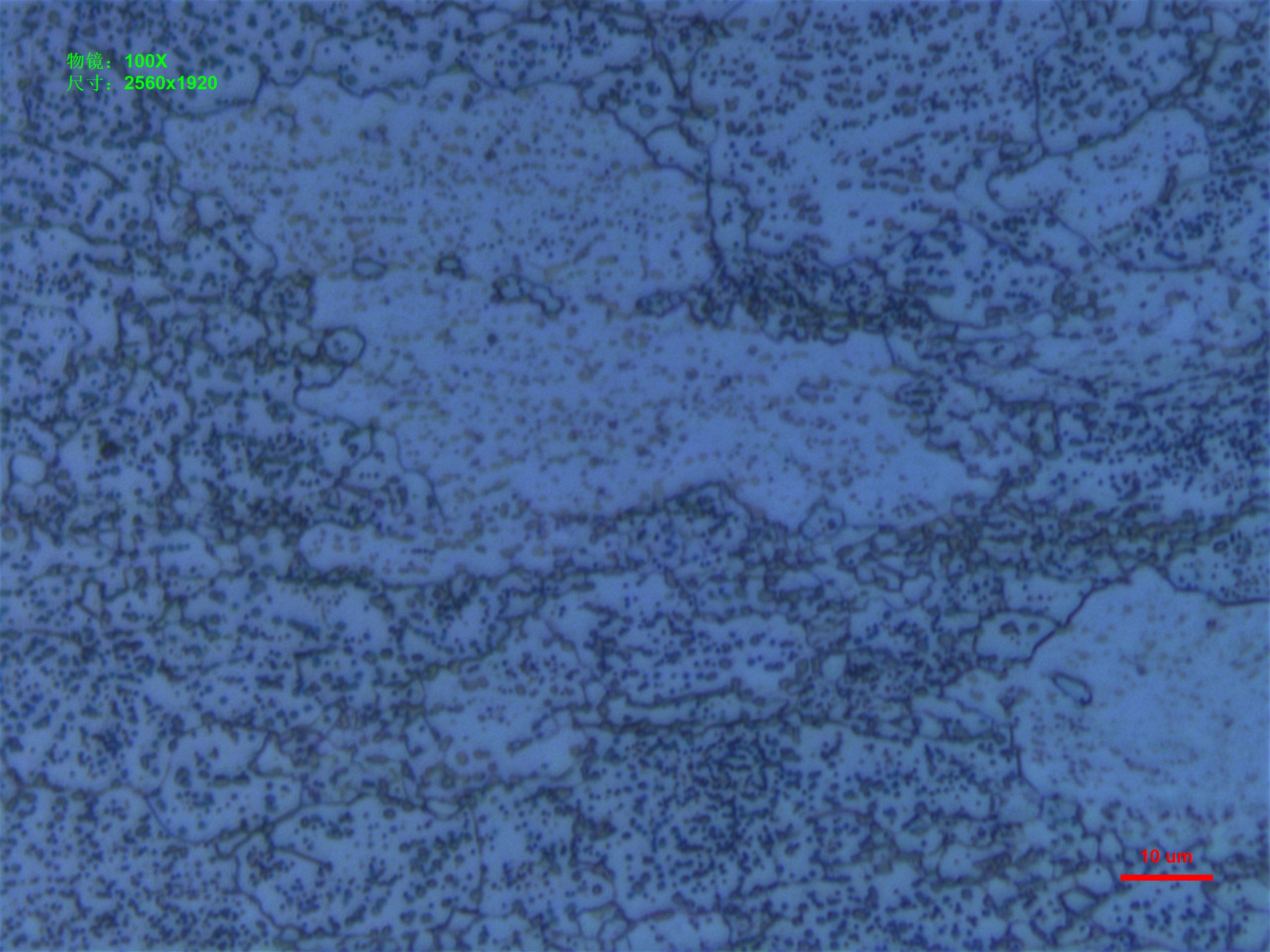

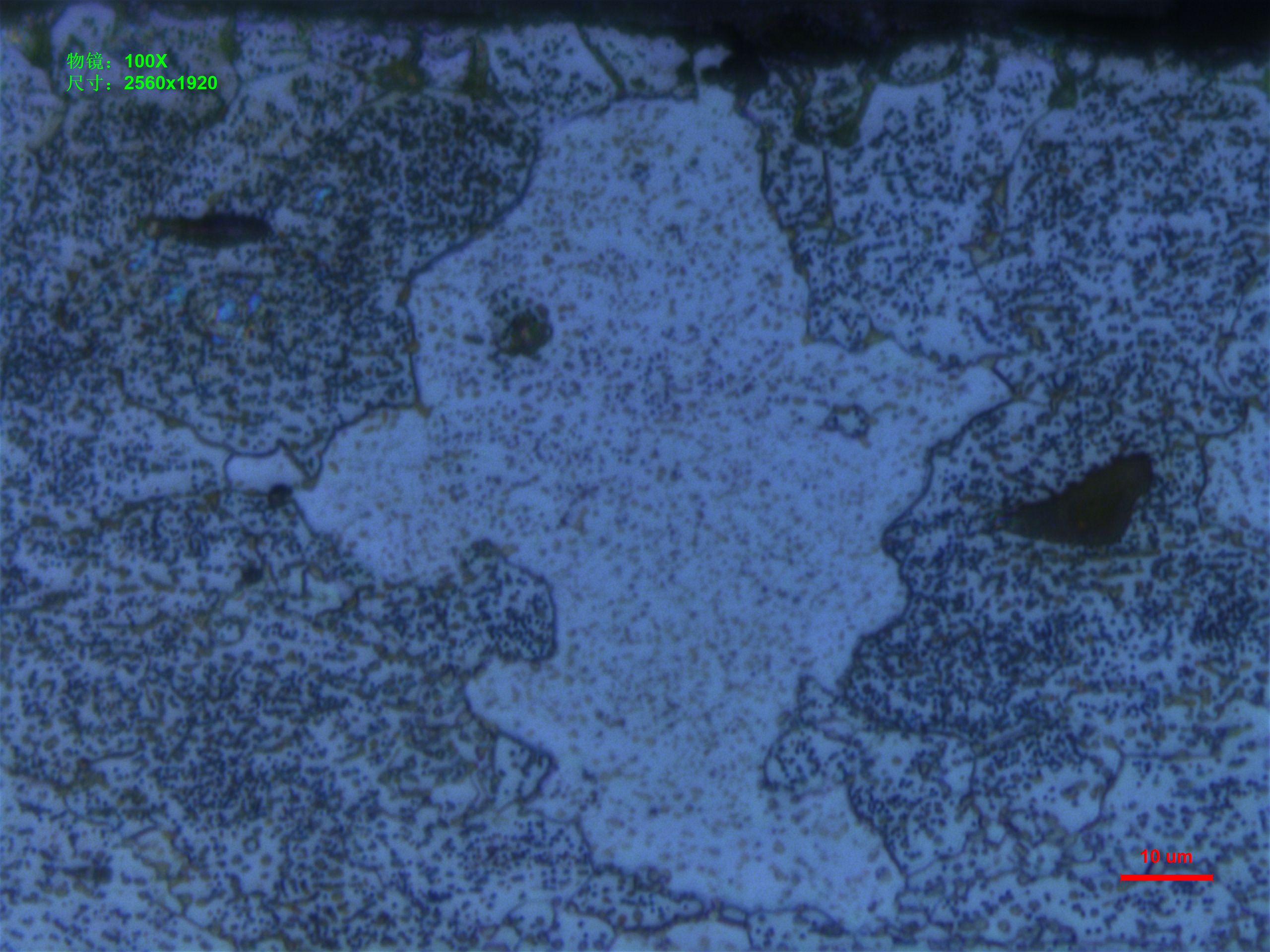

SWRCH67B材质690度球化后出现白色大块状组织(表面和心部都出现),是盘条原始组织带来的?球化原因?制样腐蚀原因?
签到天数: 130 天
发表于 2020-7-27 16:50:50 | 显示全部楼层
前序混晶???纯属猜测~~
签到天数: 951 天
发表于 2020-7-27 19:50:15 | 显示全部楼层
热轧组织片状珠光体排列位向不同引起的------------------------
签到天数: 272 天
发表于 2020-7-28 08:23:03 | 显示全部楼层
可能是成份偏析,白的地方碳含量高,不宜腐蚀,黑的碳含量低,宜腐蚀,原始材料偏析,后序热处理改善不了。
签到天数: 272 天
发表于 2020-7-30 14:13:08 | 显示全部楼层
看一个资料上说是铸态时遗留的磷共晶析出物,检测一下硫含量
签到天数: 780 天
发表于 2020-7-30 16:17:49 | 显示全部楼层
这是中碳钢且碳含量一般在0.4%一下。所以我认为白色块状应为铁素体。
签到天数: 780 天
发表于 2020-7-30 16:26:32 | 显示全部楼层
结构钢做球化处理????
签到天数: 1505 天
发表于 2020-7-31 07:18:07 | 显示全部楼层
白块是原材中的铁素体。
