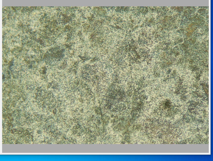

GCR15退火组织大家看看.是欠火吗

查欠热的话浅腐蚀看看有没有屈氏体比较靠谱一些

 楼主| 发表于 2020-7-11 14:56:03 | 显示全部楼层
这个是退火组织.有屈氏体吗

这是欠热组织,点状小球状珠光体加细片状珠光体,典型的GCr15欠热组织
过热组织应该是大球状和粗片状珠光体

是退火欠热组织,可以对比国标图谱,这个很明显的

是退火欠热组织,有细片状珠光体

是欠热组织,部分颜色比较深的区域,碳化物为细片状,未充分球化

奥利福轴承 发表于 2020-7-11 14:56
这个是退火组织.有屈氏体吗
屈氏体也是珠光体类混合物,正常是在淬回火中提及,
你这个退火组织只有少量的球化珠光体,多数是片状和点状的组织,另外分散不均匀,
应该是欠热或者保温时间不够导致。

没能完全奥氏体化,加热温度不到

是欠热组织,没有充分奥氏体化
