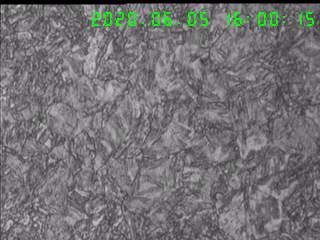

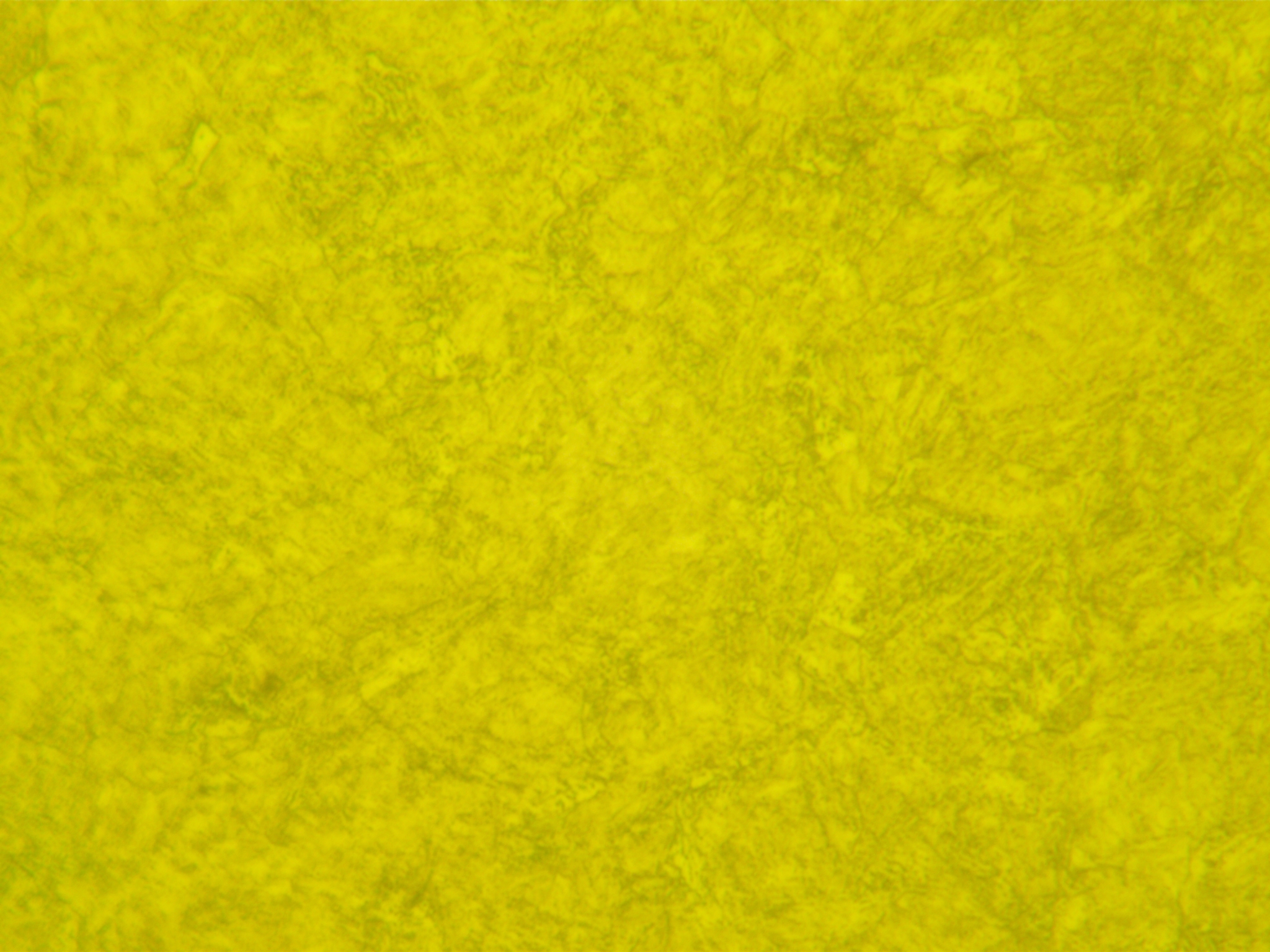

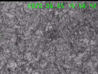

       我公司一个齿轮产品,材料是21NiCrMo5H,8个模数。渗层要求1.5~1.8,心部硬度要求38~43HRC,原材料端淬测试,J15是36HRC,热处理渗碳后用快油淬火,采用高速搅拌,淬火温度840℃,175℃回火,出来后实物检测心部硬度34~37HRC,后来我试验了一下,增加一次-100℃X3小时的深冷+低温回火处理,心部硬度就提高到39~41HRC,不知道这个是什么情况?各位专家能不能帮忙分析一下。 我初步分析是其他组织转变成马氏体。下面是深冷前的组织

深冷处理硬度提高主要是残余奥氏体分解了,再加低温回火转变为回火马氏体吧,硬度提高了。你拍的金相图片不怎么清晰,你可以对着原图再找下看有没有亮白色区域,有的话估计就是残奥。

我看过不像是残奥,另外,低碳合金钢淬火低温回火后会有残奥吗?

心部硬度升高和残奥没有关系,和碳化物有关系,深冷使Fe的晶格常数收缩,增加了碳原子析出的驱动力,而且本钢中有碳化物形成元素,导致碳化物弥散析出,硬度有所提升。另外,像这种硬度提升不大的,没必要用洛氏硬度计打,本来无差就大,用显微硬度计吧。

我这个组织又仔细的看了一遍。另外有个尺寸稍微大点的产品,心部最中心硬度只有31~32HRC的,深冷硬度是没有提高的。心部组织从外至里组织是板条马氏体--贝氏体?+马氏体-----屈氏体。  有没有可能贝氏体上有残奥,深冷时转变成马氏体,导致硬度提高。
