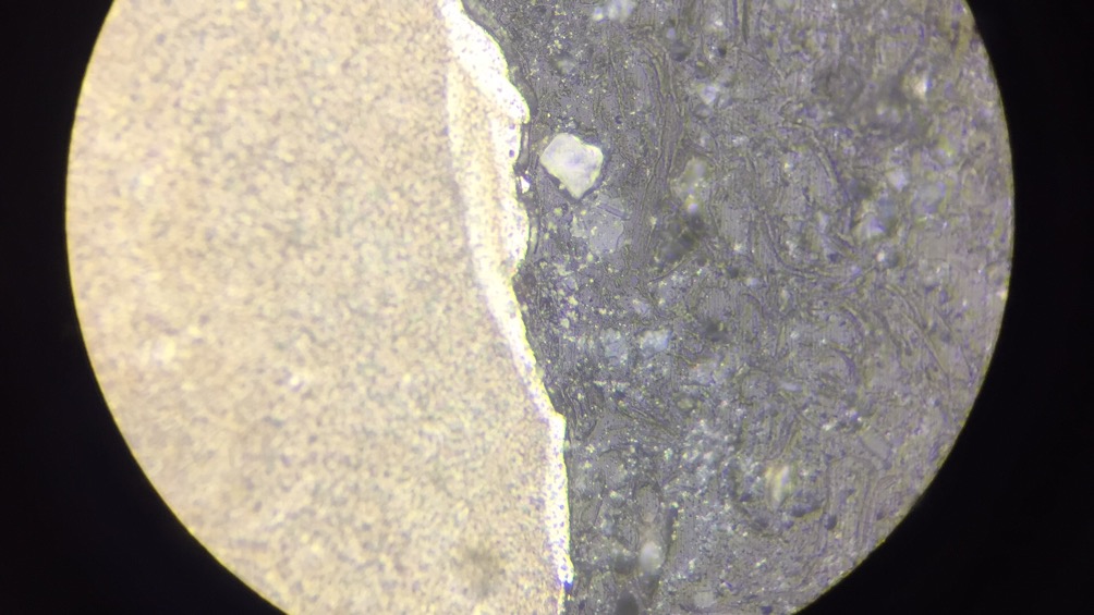

材料SK5,淬火+回火。硬度HRC52左右,个别零件断裂,断裂面部分位置有白亮层。这个怎么产生的
签到天数: 27 天
 楼主| 发表于 2020-5-25 16:21:21 | 显示全部楼层
金相图为边缘有少数白亮层
见图
见图

luo930530 发表于 2020-5-25 16:21
金相图为边缘有少数白亮层
有两种可能。1.加热氧化脱碳;2.因摩擦产生的冷作硬化。
yansikeji   你说的因摩擦产生的冷作硬化是什么个概念呢,能否详细说明下。
如果按照yan工的思路,检查下断裂的两个端面。断裂端面白亮位置相对应的,另一侧断裂端面的对应位置,是否也出现了白亮层?是否是断裂面再裂纹扩展阶段进行了反复摩擦造成的?
这个是否是疲劳断口?疲劳断口有个平滑区,如果是疲劳断裂,白亮层是否产生在平滑区。

发表于 2020-6-19 19:49:02 | 显示全部楼层
金相图为边缘有少数白亮层
请表述清楚些
工件与裂纹?取样部位及金相面?
