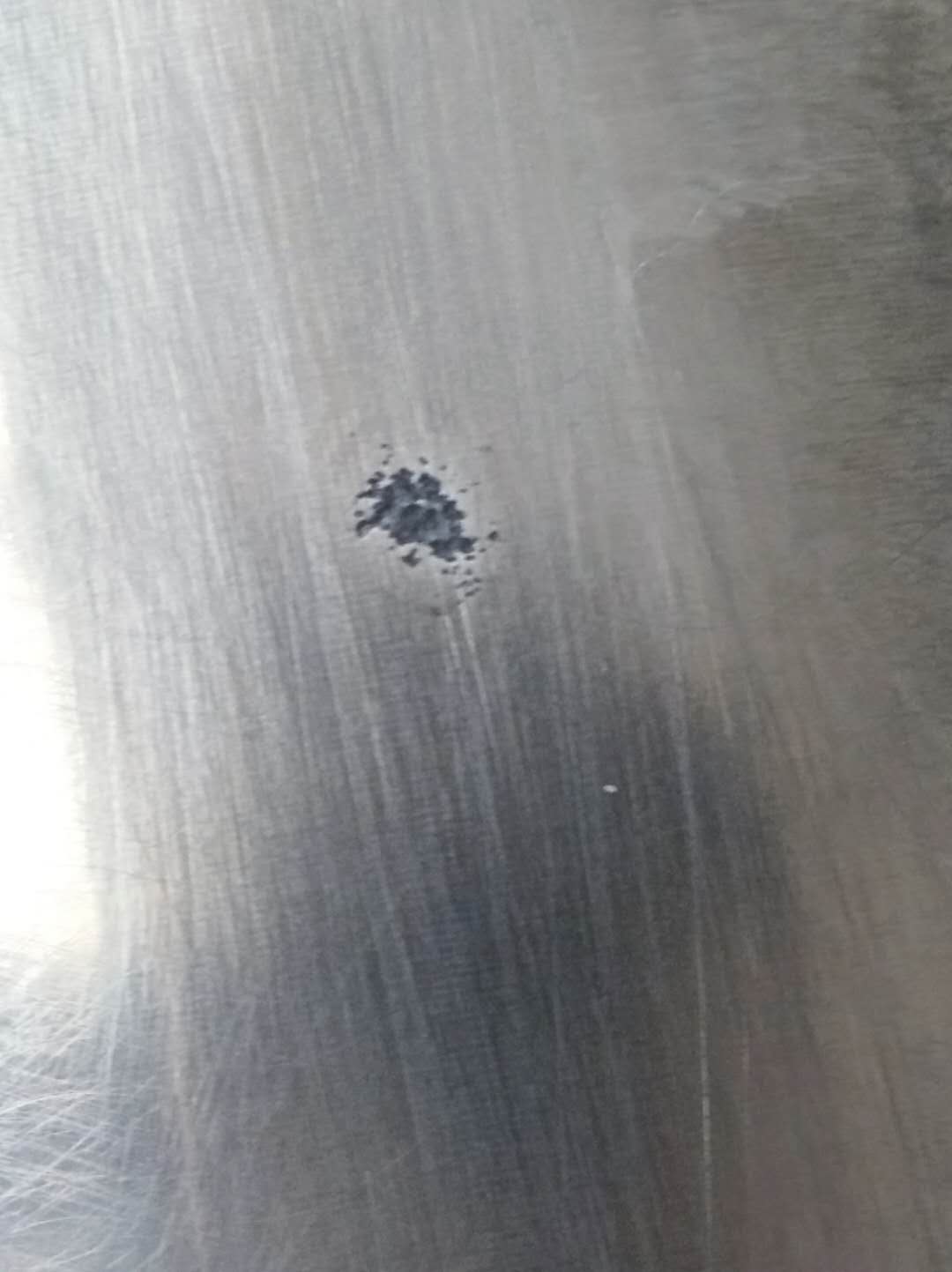

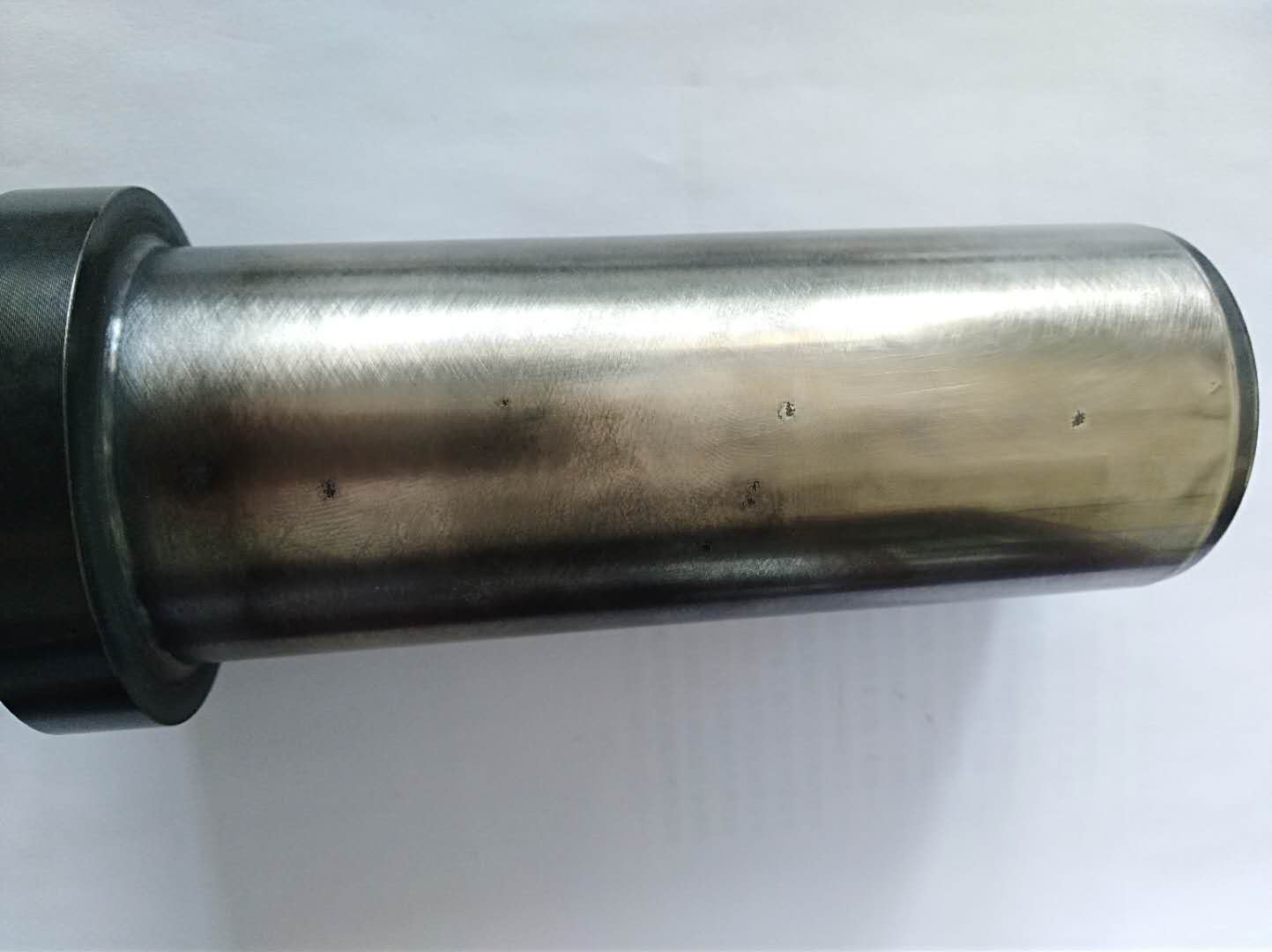

材质是42CrMo的轴,超声波清洗30分钟,预热400度30分钟,渗氮560度2小时,氧化400度30分钟,出来后表面抛光后外表面上有几个黑色的斑点,这一炉大概有几十件都有这样的问题,请大神帮忙分析一下原因,渗氮前工件是光亮的,表面精磨过的,没有锈迹。我是刚入这个行业,实践经验不足,先谢谢大家了,比较急。
轴上
轴上
放大的黑点
放大的黑点

这种黑点用手摸起来有没有凹凸感?VX:18384239155
签到天数: 87 天
 楼主| 发表于 2020-5-8 19:06:05 | 显示全部楼层
有凹凸感,黑色斑点是凹下去的坑一样。

黑色的斑点是经两个工序后产生的。是氮化工序产生的还是氧化工序产生的?能否只氮化看看?

发表于 2020-5-9 07:50:55 | 显示全部楼层
原材料放露天时间太长,锈蚀太深,机加工没有完全去掉。

 楼主| 发表于 2020-5-12 20:00:04 | 显示全部楼层
机加工完成后表面很光亮,看不出来有锈蚀的斑点

发表于 2020-5-18 07:52:20 | 显示全部楼层
这种材料的光亮表面经过QPQ处理容易出现这个问题。氮碳共渗盐浴中的氰根高,会出现表面剥落;氰酸根过高,表面会剥皮;杂质如炉渣多会有腐蚀坑出现。
