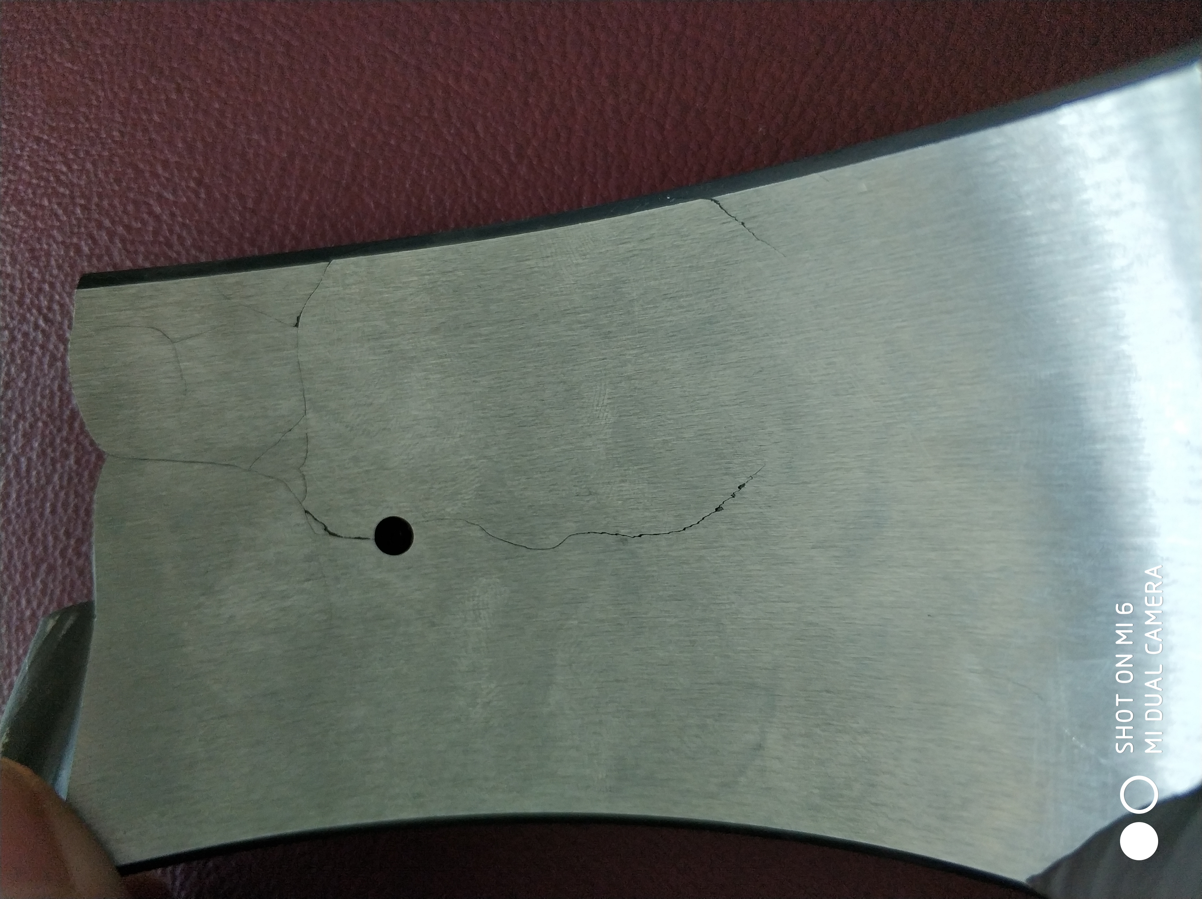

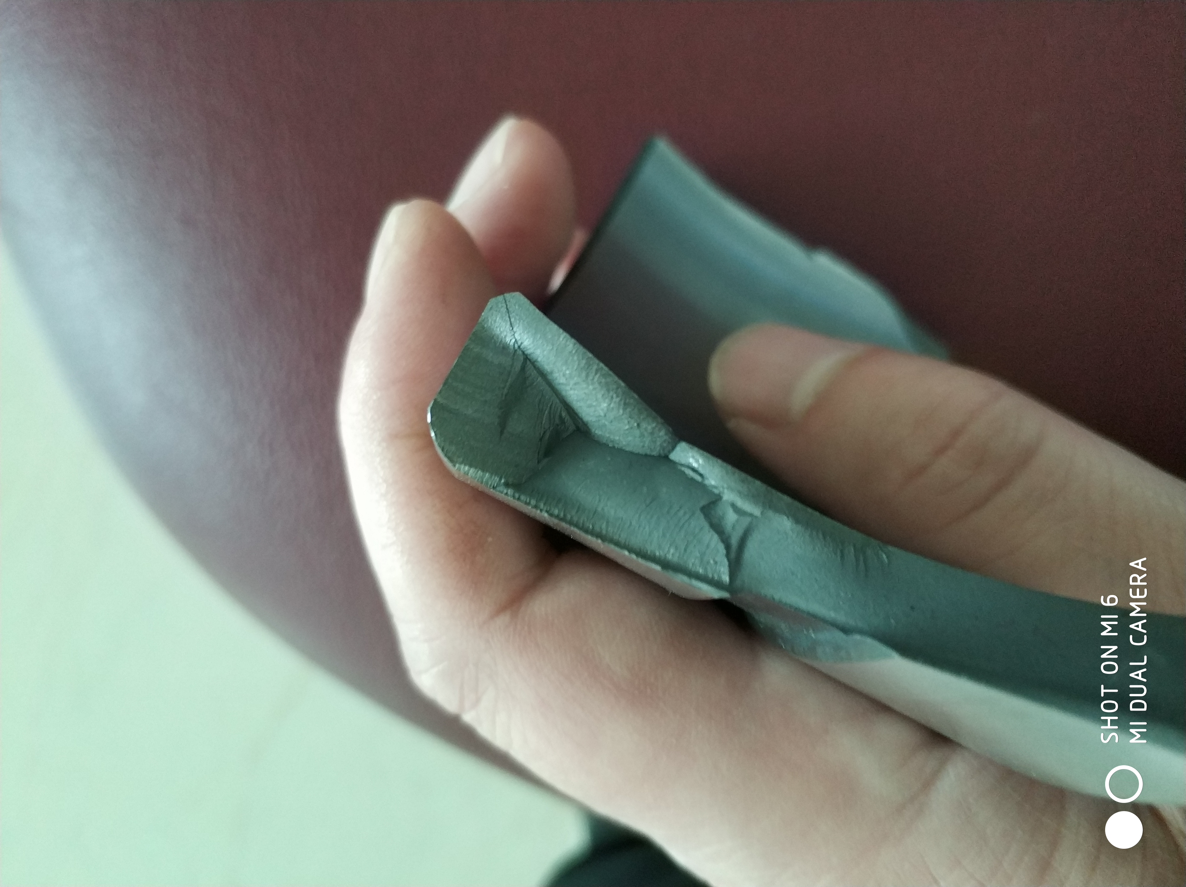

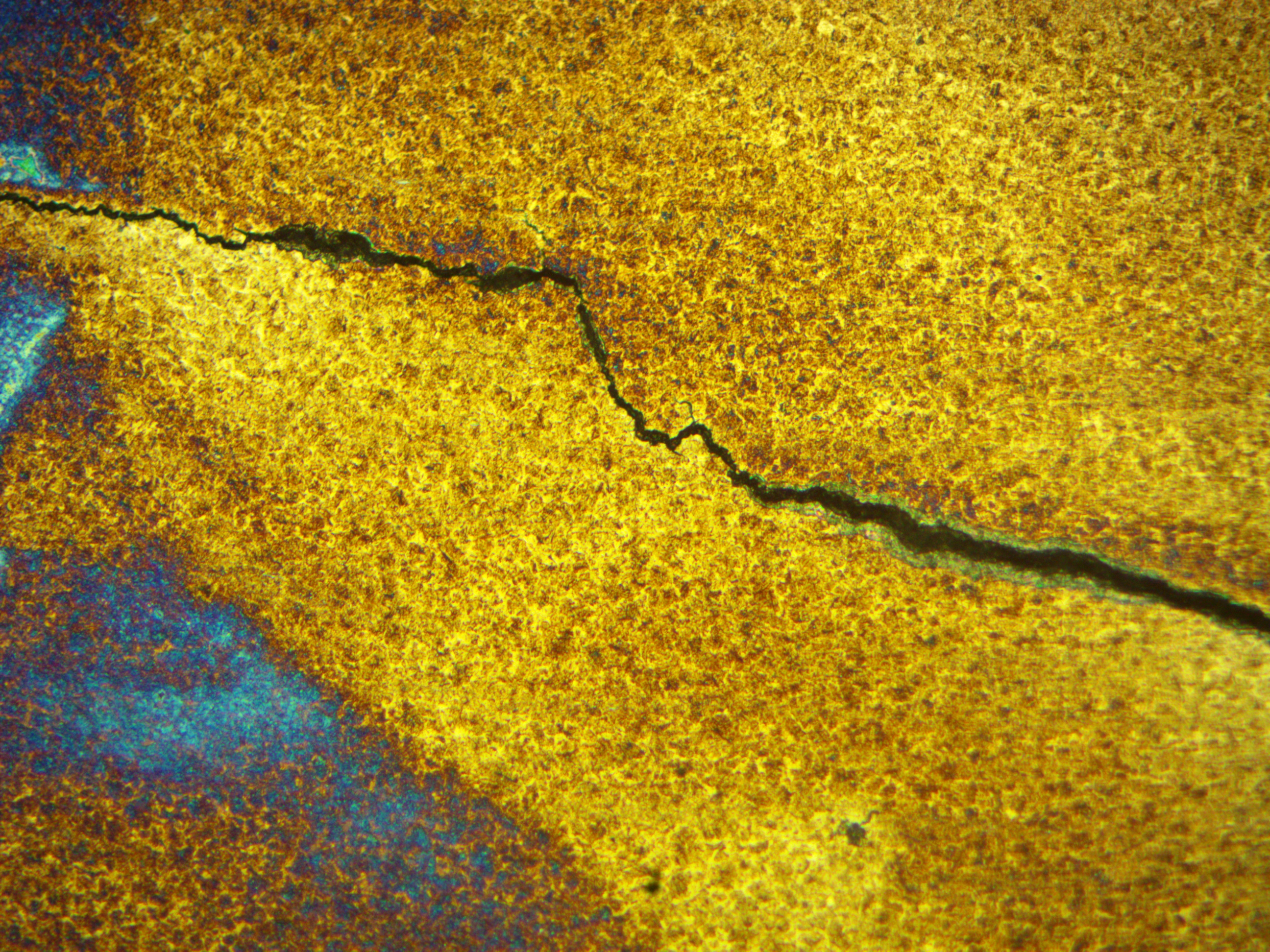

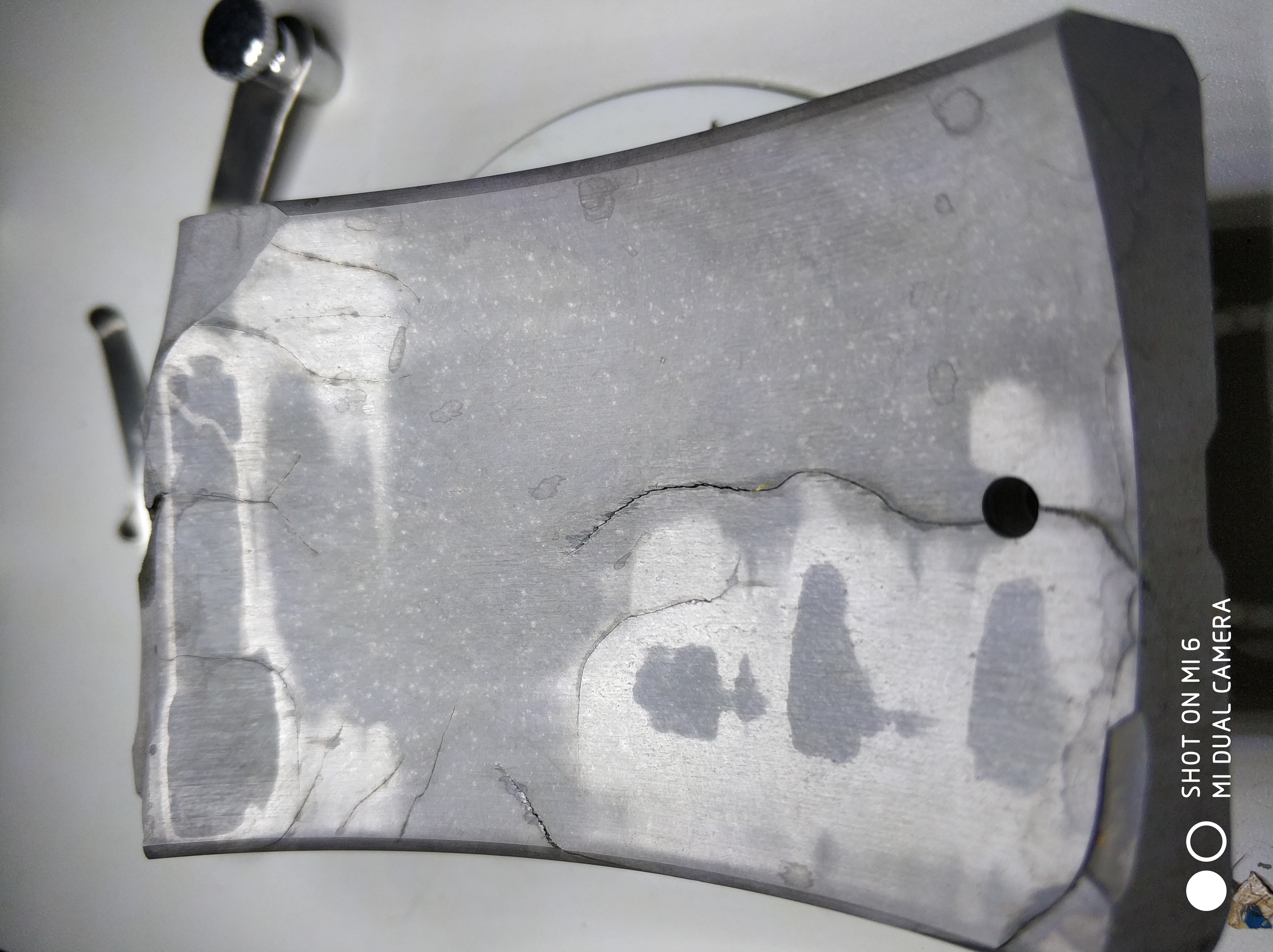

各大神你们好,我是一个初学者,现有一个轴承套圈开裂,帮忙给分析一下
一、试样原样,裂纹非常严重,呈网状,内缘比较严重,外缘也有,已经贯穿,断裂

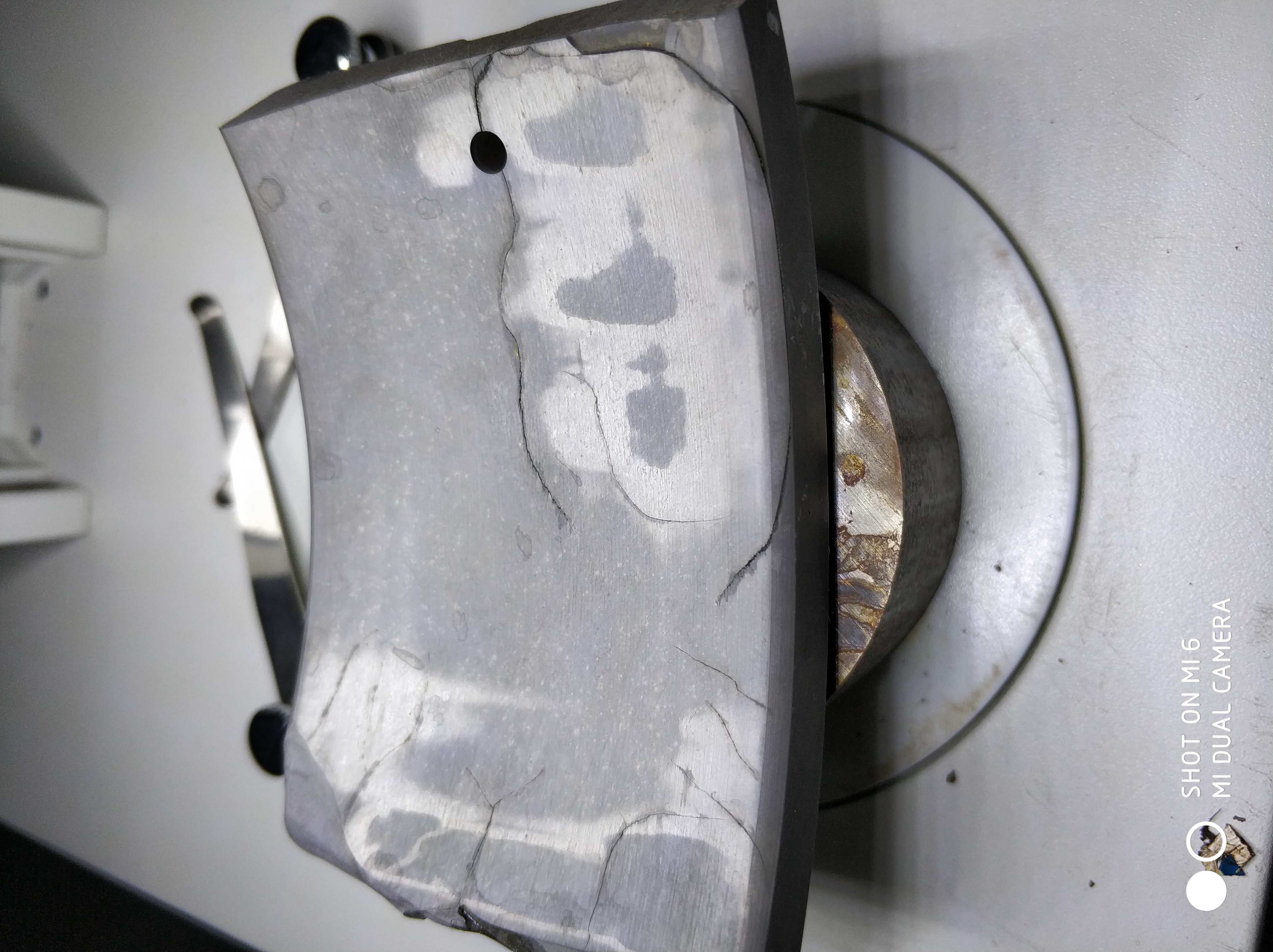

二、试样线切割取样后剩余热酸洗,出现深浅色差

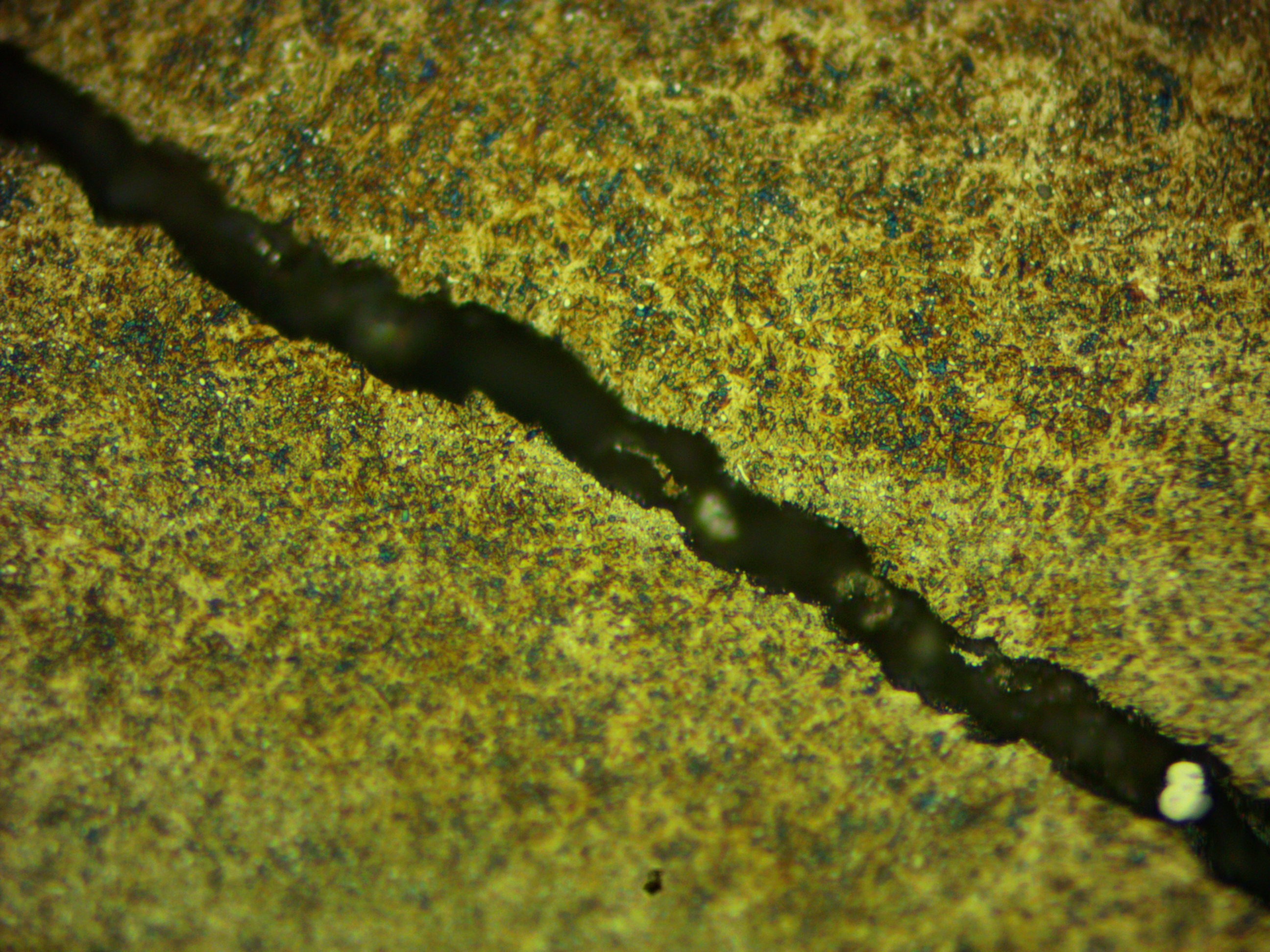

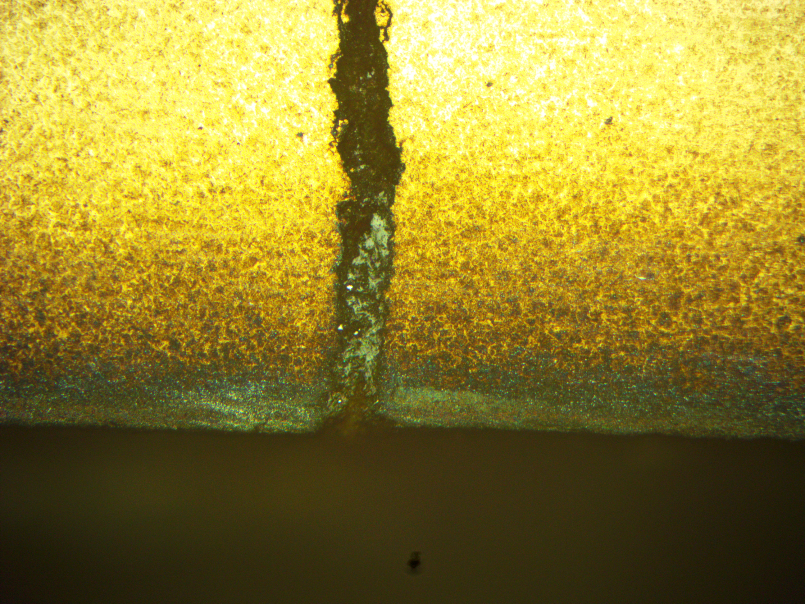

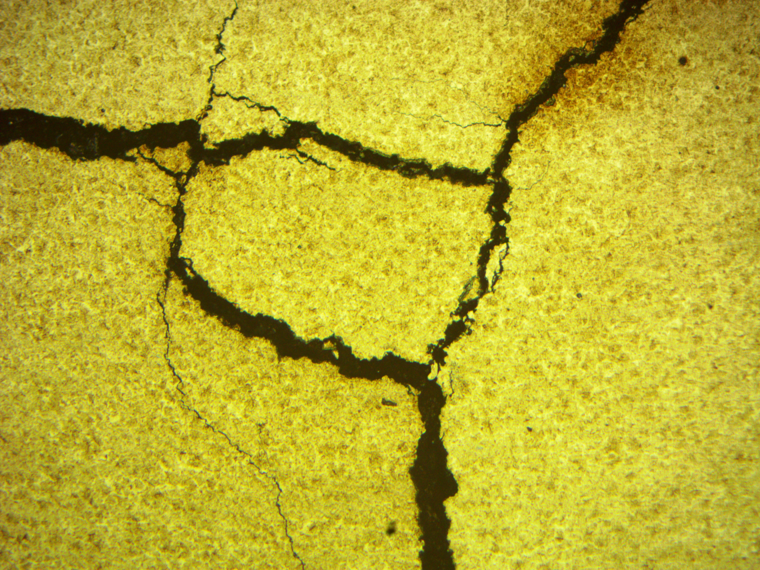

三、试样腐蚀后裂纹未见明显氧化脱碳,

发表于 2020-4-23 22:02:10 | 显示全部楼层
应该碳化物量少了点应该是主要原因,另外,磨削(加工)应力有一定的贡献。如果是有精磨,精磨也有贡献,不然不会酸蚀有这么明显色差。

 楼主| 发表于 2020-4-24 06:51:18 | 显示全部楼层
胡斌 发表于 2020-4-23 22:02
应该碳化物量少了点应该是主要原因,另外,磨削(加工)应力有一定的贡献。如果是有精磨,精磨也有贡献,不 ...
碳化物应该没少,打了光谱,正常GCr15轴承钢,还没有精磨,只做了粗磨
发表于 2020-5-7 08:53:28 | 显示全部楼层
从酸洗照片看可能是淬火烧伤缺陷,建议对淬火炉温进行检测是否超温。另外做下晶粒度看晶粒是否粗大

发表于 2020-5-7 21:05:11 | 显示全部楼层
磨削操作不当引起的可能性为大--------------------------------------

发表于 2020-5-8 13:34:08 | 显示全部楼层
这个是感应淬火的吗,感觉是热处理温度不均匀,淬火冷却过程不均匀

发表于 2022-3-18 10:55:31 | 显示全部楼层
不是偏析或者液析的问题吗?组织好的 也没明显脱碳 边缘那张碳化物明显聚集啊  可能是碳化物分布不均匀造成 打下维氏硬度看看  碳化物聚集的地方是不是硬度明显高一下  这样的情况容易产生淬火裂纹

发表于 2022-3-18 14:34:31 | 显示全部楼层
第五张图应该是磨削烧伤吧
